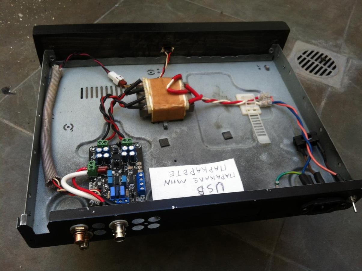

Αν δεν θες να χαλάσεις πολλά χρήματα πάντως, αυτό εδώ όμως που είναι και κατασκευή δικού μας παιδιού και το έχω ακούσει στο σύστημά μου μπορώ να σου πω πώς όχι απλά κλέβεις εκκλησία, κλέβεις και τον παππά μαζί...και δεν το λέω από συμπάθεια... είναι εξαιρετική υλοποίηση...
http://www.ebay.com/itm/271259596887
+1000
Είμαι κάτοχος και εθισμένος...
