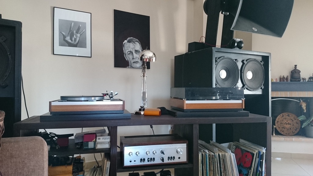

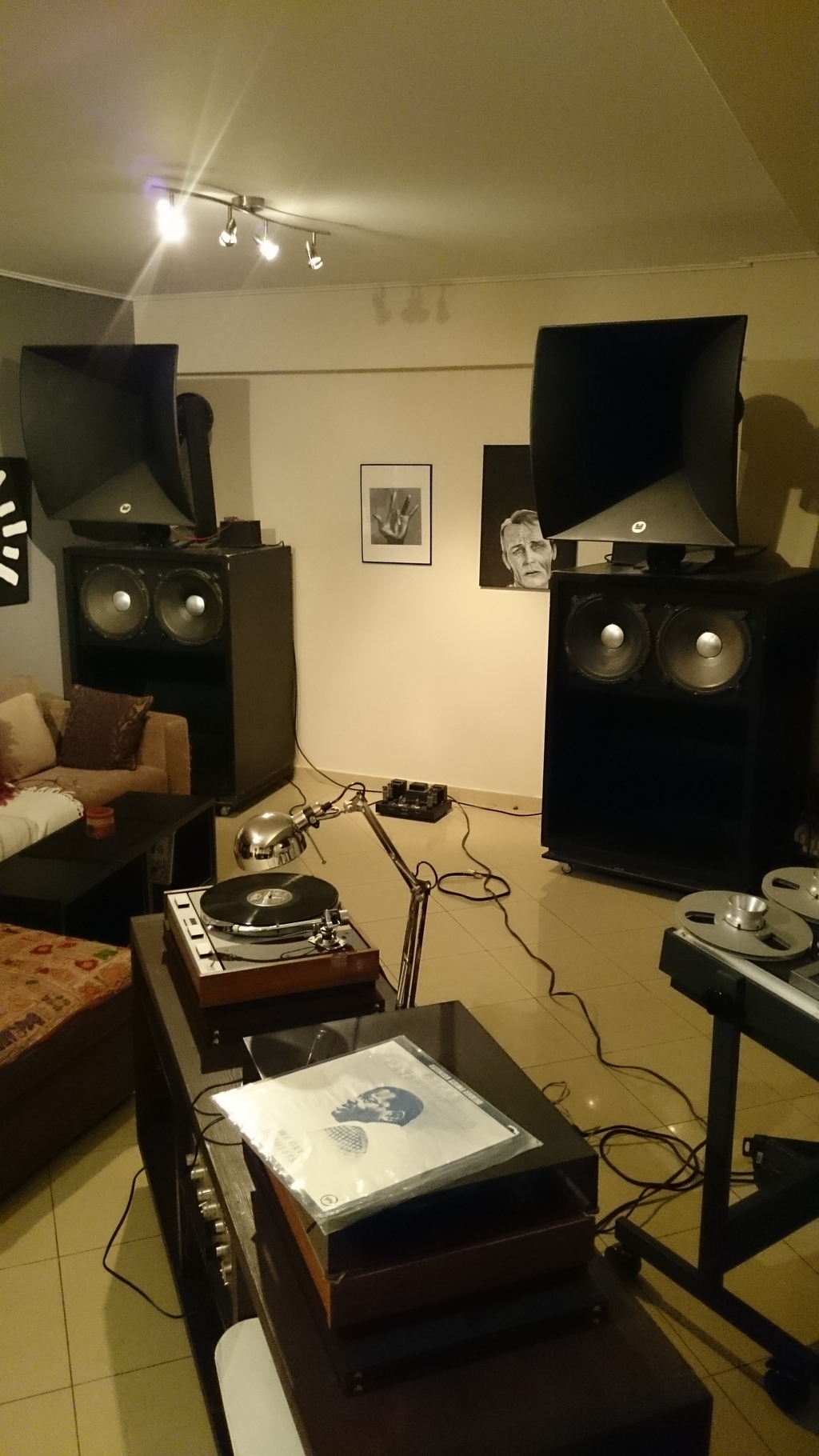

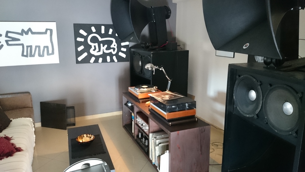

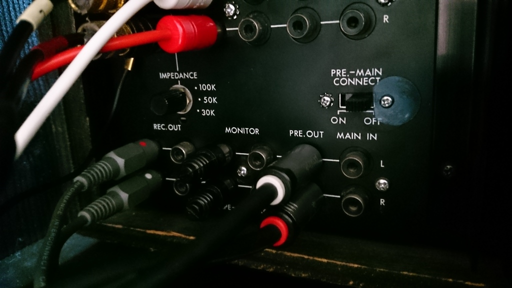

Μετα απο ερευνα που εκανα στο νετ και γενικα απο καμποσο ψαξιμο τα αποτελεσματα λενε παρεμβολες απο rf / emi συχνοτητες ! Για καποιο λογο ο προενισχυτης μου ( luxman 505x) γινεται κεραια - δεκτης δεν ξερω και εγω τι, και λογο των υπερευαισθητων ηχειων μου ολη αυτη η ομορφια περναει απο αυτα και πραγματικα σε κανει να ξενερωνεις ακουγοντας σε χαμηλες εντασεις (αλλα ακομα και σε οχι τοσο χαμηλες μιας και ειναι και ψυχολογικο το θεμα) . Μετακινωντας τον προ αλλες φορες κανει ποιο πολυ θορυβο αλλες λιγοτερο ( οπως οταν αλλαζεις θεση στην κεραια του ραδιοφωνου). Διαβασα πως συνηθως οι παρεμβολες περνανε στους ενισχυτες απο τις κενες rca εισοδους τους, γιαυτο και υπαρχουν καπς που και καλα μπλοκαρουν ολες αυτες τις παρεμβολες! Εχω δοκιμασει καμποσους προενισχυτες. Αυτο που παρατηρησα ειναι πως οι παλιοτεροι χωρις ολοκληρωμενα ειναι αυτοι που επηρεαζονται ενω οι μεταγενεστεροι ειναι ντεντ κουαιετ ! Το θεμα ειναι πως μου αρεσει πολυ ο λαξμαν μου και σε ηχο και σε εμφανιση και σε λειτουργιες. Ποιο κατω υπαρχει βιντεο που τραβιξα με τον θορυβο καθως και μερικες φωτο απο το συστημα στην σημερινη του μορφη. ΧΕΛΠ
