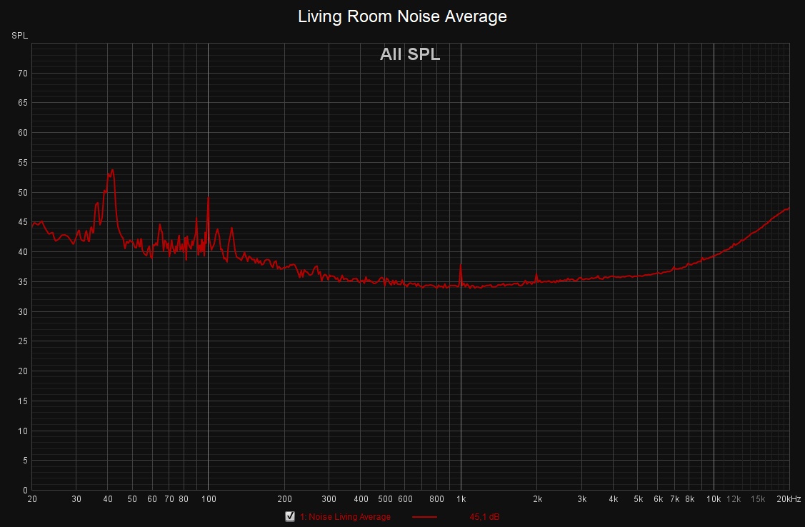

Λοιπόν! Πήρα κάποιες μετρήσεις αλλά δεν είναι πολύ πρωινές. Όχι τρελές διαφορές όμως, αντε να ήταν 1-2 db κάτω το average.
Ιδού το σαλόνι.
Το ρεύμα στα μηχανήματα ήταν κλειστό άρα δεν υπάρχει θόρυβος ηλεκτρικής συσκευής. Ένα powerline που υπάρχει στο σαλόνι ήταν εκτός πρίζας επίσης.
Αν εξαιρέσεις τις αναταράξεις μεταξύ 60-120 που ήταν τυχαίες και σχετίζονται με εξωτερικούς θορύβους, στους 42 υπάρχει μόνιμα το βουναλάκι... Φαντάζομαι ότι είναι το mode του δωματίου που ενισχύει και τον θόρυβο (σωστό; γίνεται; ).
Ψηλά υπάρχει αυτό περίεργο peak. .
Μέτρησα και το γραφείο μου πρόχειρα έτσι για μέτρο σύγκρισης χωρίς να βγάλω τίποτα από την πρίζα και λείπει το mode στους 42 αλλά ψηλά υπάρχει η ίδια συμπεριφορά.

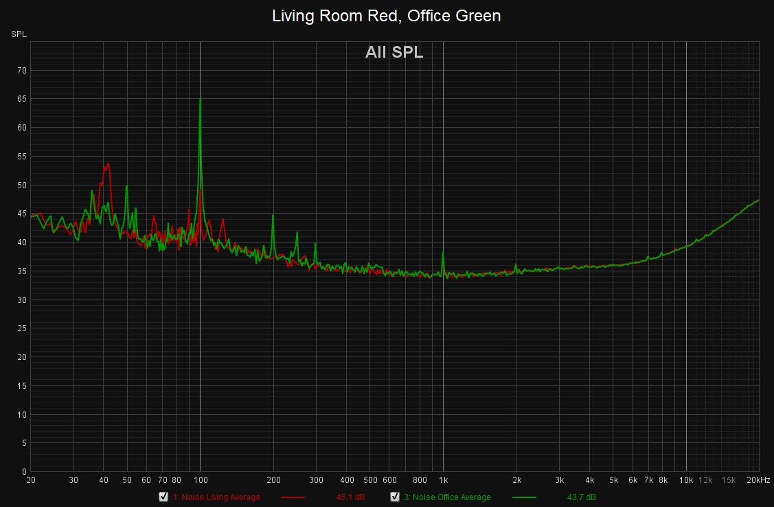

Υπάρχει περίπτωση να είναι το μικρόφωνο; κάποιο φάντασμα; Τι;
Από χθες που το έχω στο μυαλό μου είμαι σίγουρος ότι το ακούω. Τρελαίνομαι γιατρέ μου;
ΥΓ: αν εξαιρέσεις το mode, μια χαρά target curve έχει ο θόρυβος σπίτι μου. :roflmao: :roflmao: :roflmao: :roflmao:

Το θετικό της υπόθεσης, αφού δεν είμαι τρελός, για να μαθαίνουμε και κάτι, είναι ότι επιβεβαιώνονται τα equal loudness curves by Dr. dionisp. To 42 δεν το ακούω καθόλου αφού είναι στο minimum level ενώ το ψηλά που είναι περίπου 30 phons ακούγεται έστω και δύσκολα.

Αν είναι σωστές οι στάθμες που φαίνονται, έχεις πάρα πολύ υψηλό κατώφλι θορύβου...
Κάνε κάτι...
Ψάξε να βρεις τις πηγές των θορύβων. Ψάξε και τις λάμπες στο σπίτι...
Εγώ είχα θέμα με ένα μετασχηματιστή για τις λεντοταινίες που έβαλα για φωτισμό, ο οποίος έκανε ένα απίστευτο βόμβο, με υψισυχνες κυρίως συνιστώσες, και τον άλλαξα κι ησύχασε εντελώς.

Εμένα μου μοιάζει πιο πολύ με θόρυβο του ίδιου του μικροφώνου , λόγω cal file, δεν παίζει να υπάρχει τέτοιος θόρυβος μέσα σε σπίτι με τα πάντα κλειστά.
4.568
7.890
Είχα από 0 έως 20hz πολλές φορές 60-70db κορυφές και δεν μπορούσα να πάρω και σωστή μέτρηση.
Και ήταν τυχαίο το πότε θα εμφανιστεί.
Τελικά τυχαία ανακάλυψα ότι είναι μια αντλία δεξαμενής στη ταράτσα σπιτιού περίπου 30 μέτρα μακριά. :o
