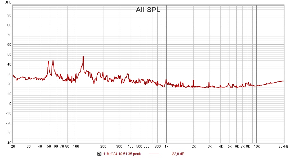

Αν δεν έκανα κάτι λάθος... είμαι εδώ:
εντάξει... βράδυ σε χωριό αλλά και πάλι πολύ χαμηλά δεν είναι;

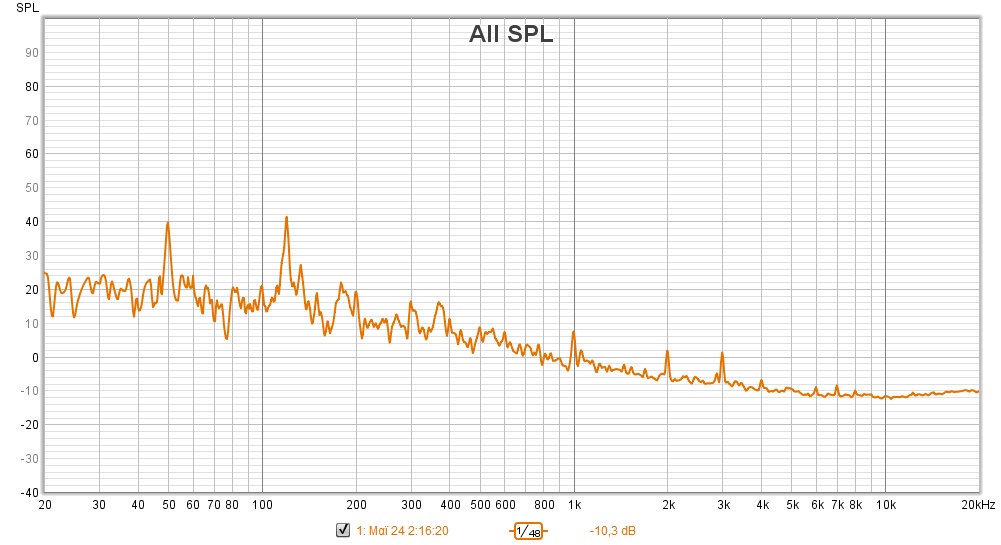

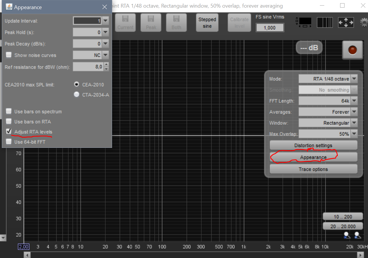

μήπως θέλει κάποια άλλη ρύθμιση; δε μπορεί... "κλέβει" τόσο χαμηλός θόρυβος...
813
1.789
Μακάρι να είσαι τόσο χαμηλά. Δοκίμασε να ενεργοποιήσεις το adjust RTA levels που για κάποιο λόγο βρίσκεται στο Appearance.

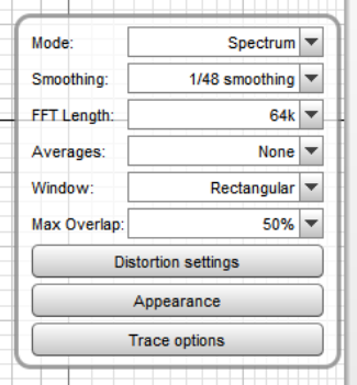

Το mode πρεπει να γινει RTA 1/48 και το averages να γινει forever.
Κατεβαστε ολοι την τελευταια εκδοση του rew να εχουμε ολοι την ιδια να μην μπερδευομαστε.
χμμμ οκ, τελευταίο REW, averages forever, RTA 1/48, 60 averages

Tότε κάτι κάνεις λάθος, το UMIk έχει 30-35 db θόρυβο από μόνο του.

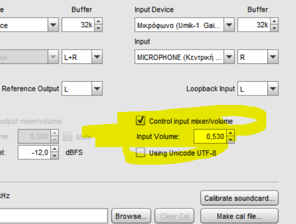

δεν ξέρω... θα το ψάξω λίγο να δω
Να έχω άλλη τιμή input volume?
