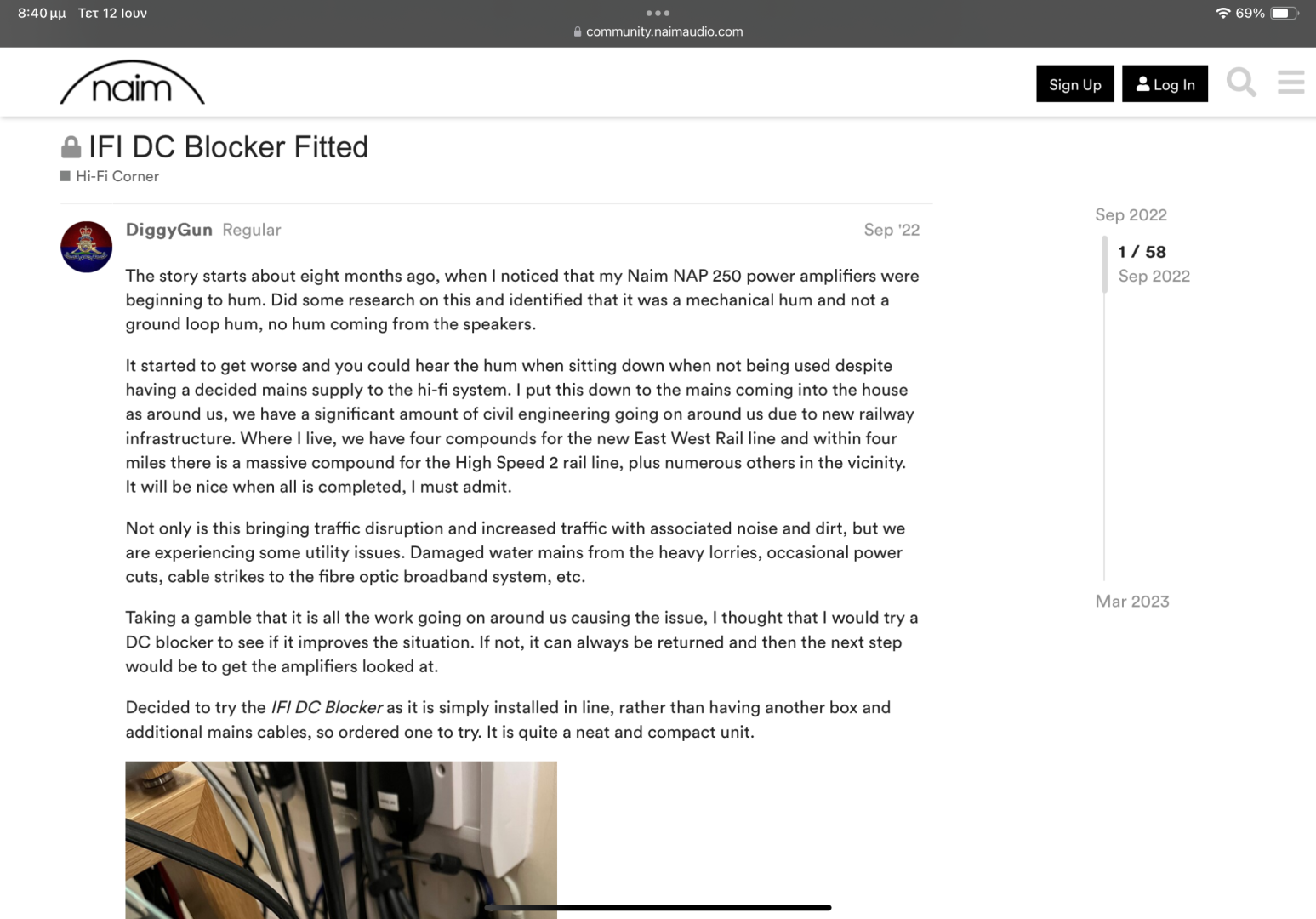

Επειδή οι περισσότεροι υποψιαζόμαστε DC στο δίκτυο ρεύματος, δεν πρέπει αυτό να ανιχνευθεί/μετρηθεί με κάποιο τρόπο για να σιγουρευτεί πως όντως υπάρχει?
Πάντως του έστειλα και αυτό της IFI με τα NAIM να μελετήσει.

Κατ' αρχήν ευχαριστώ τον συμφορουμίτη που είχε την καλωσύνει να μου στείλει το κινητό που έψαχνα.
Συναντήθηκε ο φίλος με τον κο Τροβά, τα είπαν και του έδωσε ένα DC BLOCKER να δοκιμάσει.
Όταν υπάρξουν νεότερα στοιχεία, θα ενημερώσω για όποιον ενδιαφέρεται.

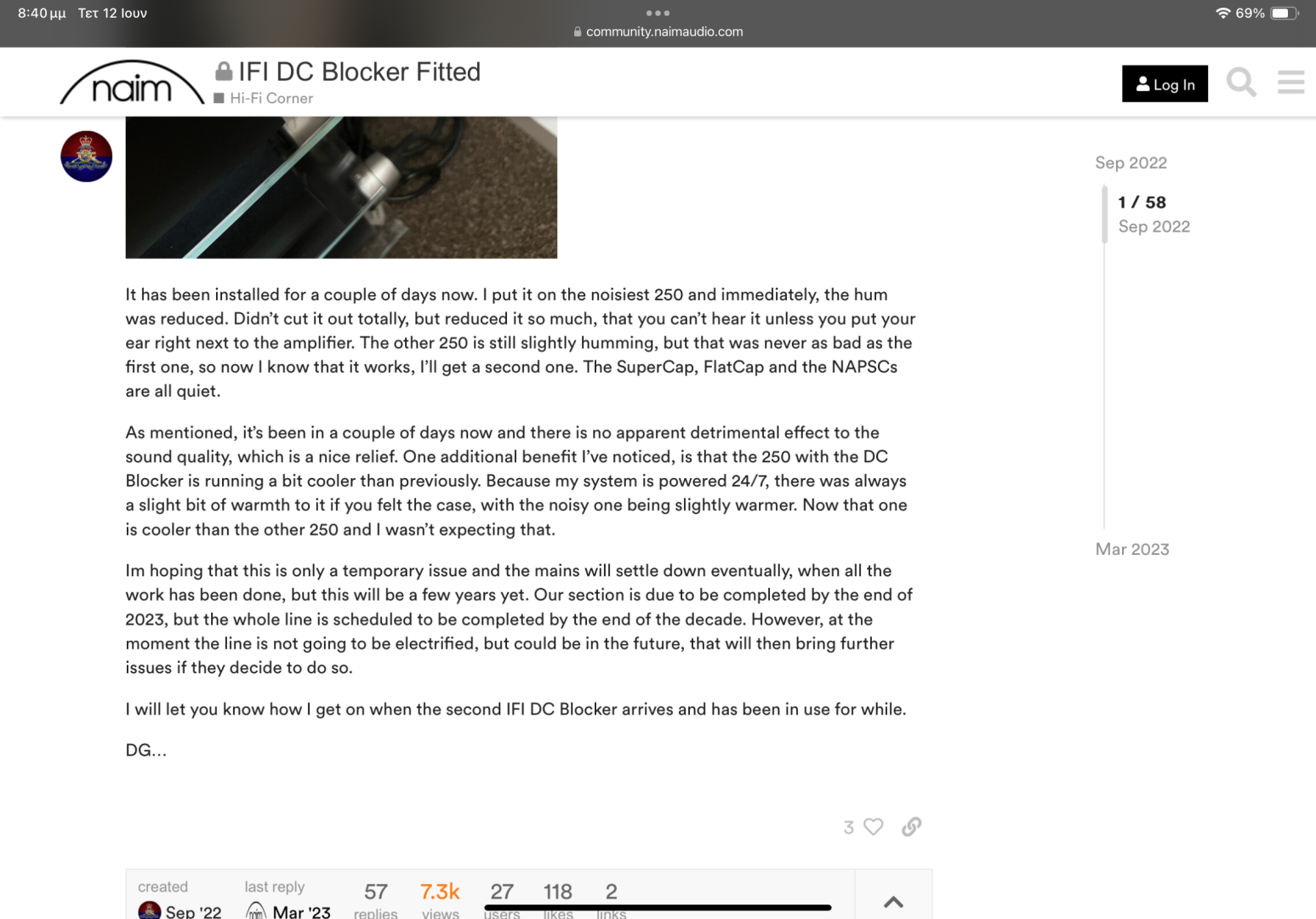

Στην περίπτωση του φίλου, βγάζει θόρυβο στο σπίτι του και στα διπλανά, ενώ δεν βγάζει στο γραφείο του και αλλού.
Επίσης δεν το έκανε παλαιότερα

Πάντως τον πήγε και στον αντιπρόσωπο και εκεί δεν βρήκαν κάτι.
Περιμένω να μου πει τι αποτέλεσμα είχε το DC Blocker.
Του έχω πει να κάνει και καμιά ακρόαση Α/Β με και χωρίς να δει αν υπάρχει επίπτωση στον ήχο.
