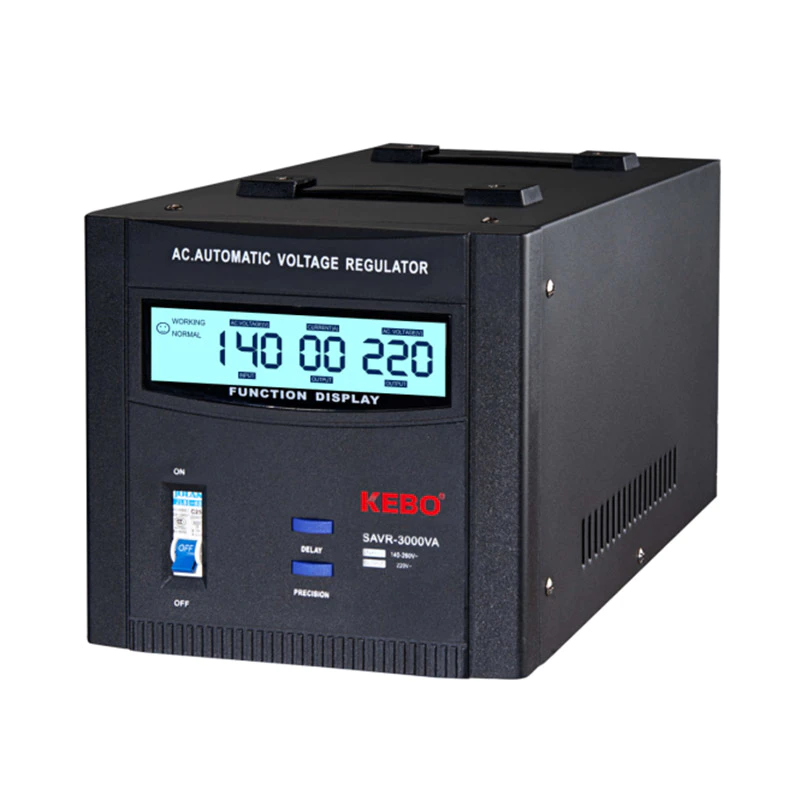

Ε κοίτα Γιώργο ήταν ο μόνος τρόπος να το αντιμετωπίσω.
Το κακό είναι ότι πλέον δεν εισάγονται όλα , όπως τα παλιά καλά KEBO , με το servo , και είναι λίγο πλέον δυσεύρετα στην Ελληνική αγορά.
