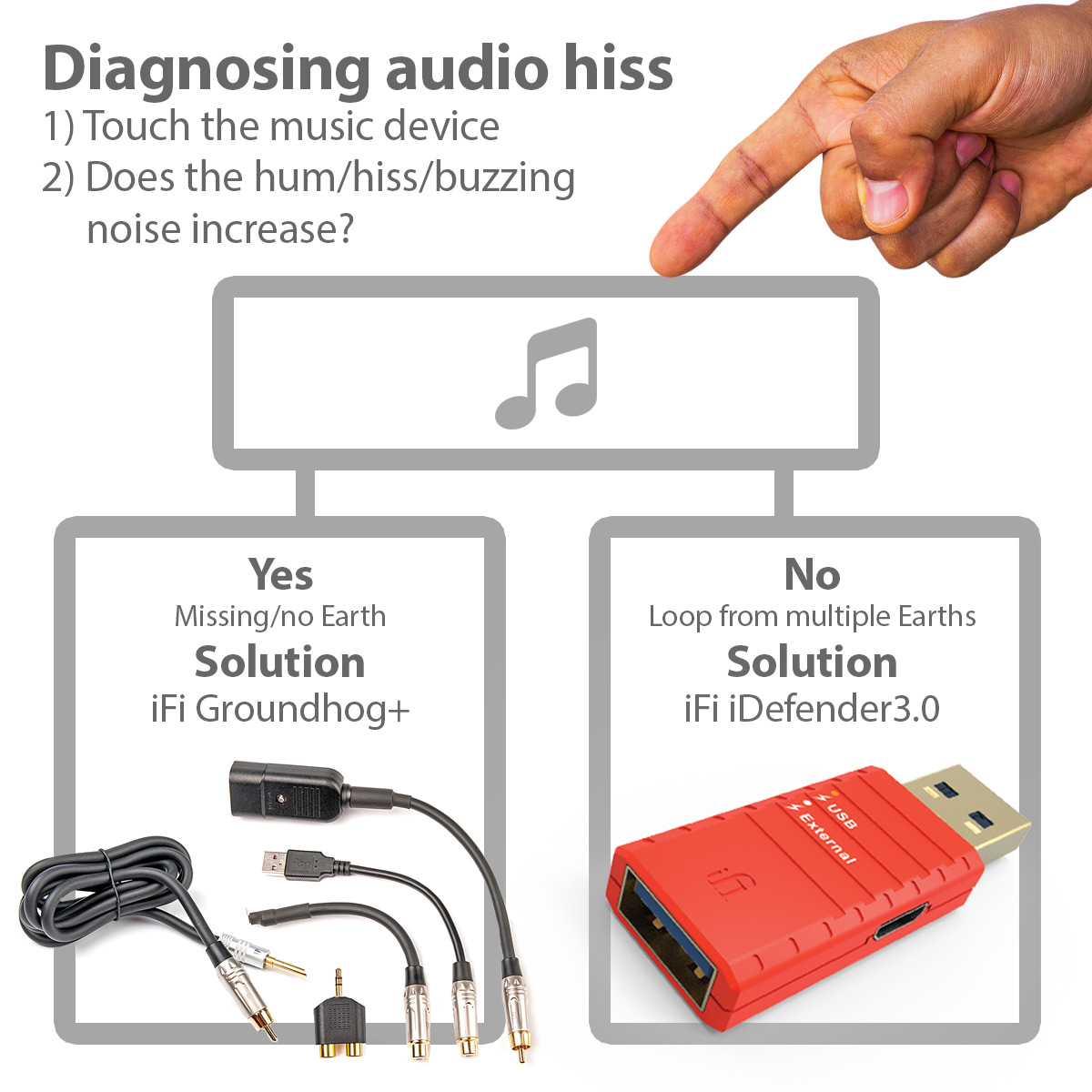

Πιθανές λύσεις στην φωτό .....
γιατί πιθανές?

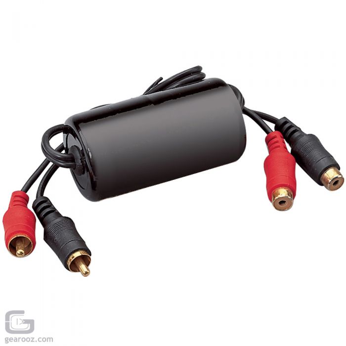

πανε στον τροβα και παρε ενα φιλτρακι του.....99% θα χασεις το θορυβο σου.......
Τροβάς και πάσης Ελλάδος,άμα λάχει να ουμ
