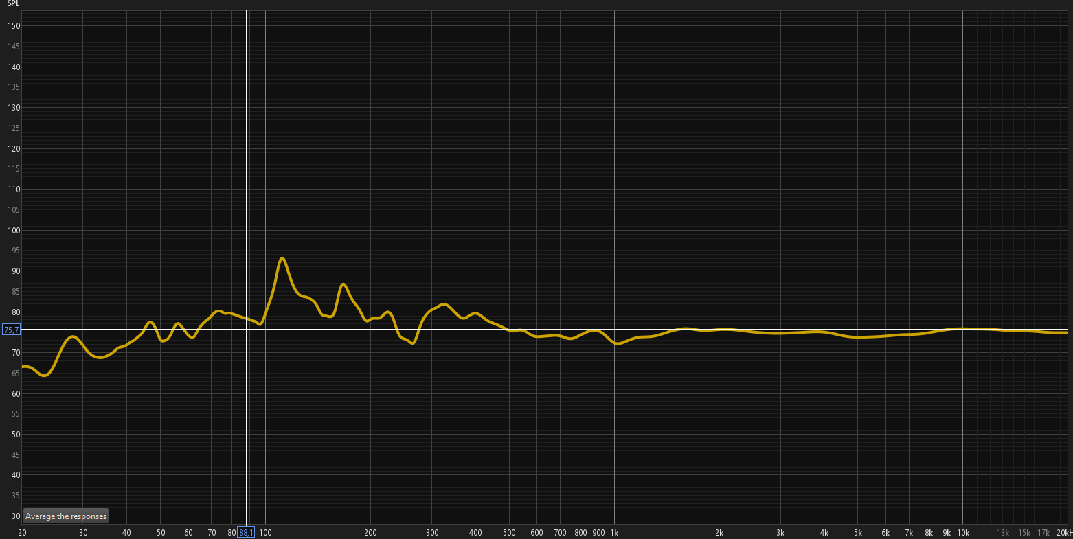

Ορίστε και μία μέση μέτρηση στο χώρο μου, για να έχουμε ένα σημείο αναφοράς
Λιγο χαμηλα δεν ειναι σε ενταση ?
Καλά δεν είμαι και expert στις μετρήσεις... Το sound level έλεγε ότι είναι ΟΚ στο REW. Anyway δεν ξέρω αν χρειάζεται να γίνει σε μεγαλύτερη ένταση η μέτρηση, αλλά δεν ακούω και σε μεγαλύτερες εντάσεις. Άντε σε κέφια να φτάσω και τα 85db.
:idk: οκ τοτε!
σε χαμηλες εντασεις μπορεις να το φερεις :)
room mode μου μοιαζει και 'μενα.

Το θέμα είναι ότι δεν χρειάζεται πολύ κόψιμο στα 100 κατι που φουσκώνει αλλά αρκετό gain κάτω από τα 100. Μην μπαίνεις καν στον κόπο να δεις αν είναι mode γιατί το φούσκωμα είναι μικρό σε σχέση με την πτώση από εκεί και κάτω. Μάλιστα ωραία θα ακούγεται εκεί μην το κόβεις πριν δεις τι θα κάνεις χαμηλότερα.
Έχεις καμία διάσταση κοντά στα 3.2 μέτρα;

3.6 x 3 x (2.5 έως 3.2 ύψος, είναι επικλινής το ταβάνι). Αυτές είναι οι διαστάσεις
Πιθανότατα από αυτό είναι η κορυφή που βλέπεις. Πάντως εγώ θα την άφηνα και θα κοίταγα πως θα σηκώσω και τις υπόλοιπες χαμηλές περίπου τόσο
Πριν κάνω την ισοστάθμιση είχα ένα "βόμβο" ένα συντονισμό(?) σε κάποια κομμάτια. Μόλις αφαίρεσα αυτή τη κορυφή εξομαλύνθηκε. Θα δοκιμάσω τη λύση που λες, μιας και μπορώ να ανεβάσω τόσο από το dac, όσο και από τον ίδιο τον ενισχυτή (για πιο μόνιμα και για όλες τις εισόδους) τα μπάσα και βλέπω.
