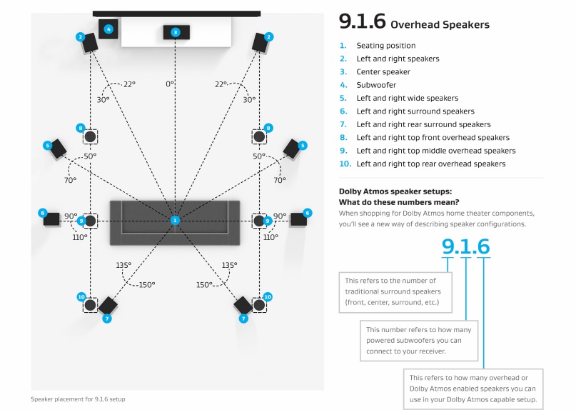

Για το 1) πρέπει να ξανακάνεις τις πράξεις, γιατι ολα τα ηχεία πλην του κεντρικού βρίσκονται υπο κάποια γωνία, και θελει και λίγο τριγωνομετρία (πίσω κεντρικό δεν υπάρχει)
Μπα, είναι απλά τα πράγματα. Όσο απέχει το αριστερό και δεξί σαραουντ ηχείο από τη θέση ακρόασης, τόσο ακριβώς απέχουν και τα Μέιν μεταξύ τους κι από σένα. Ή τα βάζεις σωστά και δε χρειάζεται διόρθωση με ντιρακ, ή τα βάζεις λάθος και μετά τα διορθώνεις. :p
Κύκλος ακρόασης. Δε θέλει διόρθωση..8-)
Ναι, αλλα σου δίνεται η δυνατότητα να τα τοποθετήσεις στις 110 μοίρες και όχι καθέτως, κερδίζεις μερικούς πόντους.
Ομοίως τα κυρίως, 22-30. Ποιά είναι η πιο σωστή τοποθέτηση των κυρίως; 30. Των σαράουντ; (Δε ξέρω, πες αν ξέρεις).
Λίγα εκατοστά, βεβαίως ναι, υπάρχει πάντα περιθώριο για την απόσταση ακρόασης. Το πιο σωστό, είναι πάντα να επιλέξει κανείς την μικρότερη δυνατή απόσταση ακρόασης, λόγω υψηλότερου λόγου άμεσης προς ανακλώμενη.

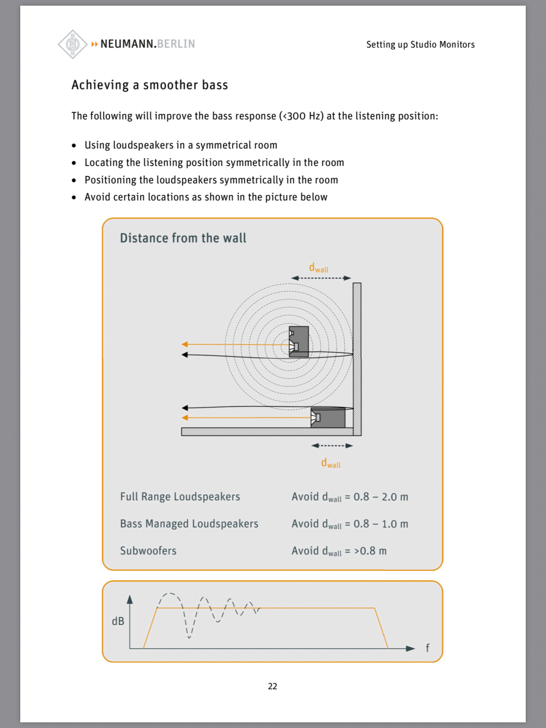

Δεν προκαλείς comb filtering λόγω SBIR?
Η προσπάθεια να πάρεις μια ακύρωση του mode ταβανιού θα οδηγήσει σε comb filtering δεξιότερα στο φάσμα. Κάνω λάθος;
Ελπιζεις πως θα αλληλοακυρώνονται μεχρι τα μεσαία; Ειναι δυνατόν;
Και
http://arqen.com/acoustics-101/speaker-placement-boundary-interference/
In general, for two-way speakers you absolutely want to prevent nulls in the 40-80 Hz range, and try your best to avoid them between 80-200 Hz. For your typical studio monitor, that means the recommended speaker-to-wall distances are:
Good: Flush-mounted or as close to wall as possible (see manufacturer recommendations)
Okay: Up to 1 m (3′-3″)
Avoid: 1-2.2 m (3′-3″ to 7′-3″)
Good: Over 2.2 m (7′-3″)
Και
Θεωρητικα μιλωντας, το κολπο που προτεινει ο Κωστας αντιμετωπιζει μεσω sbir ο καθετο mode και οχι τις αρμονικες του. Οι αρμονικες του ομως ειναι πανω απο τα 100Hz και συνεπως ευκολα αντιμετωπισιμες.
Edit: οκ, γραφω χωρις να εχω διαβασει τι εχει γραφτει...Ο Βhutia το εχει ηδη αναφερει αυτο που εγραψα.

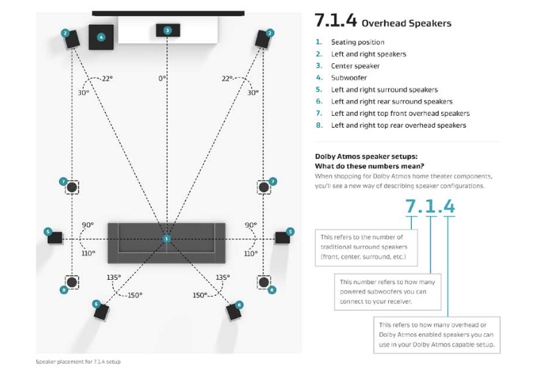

dimi εχεις μεινει πισω.με το 7.1.4 :D
εδω βρισκομαστε τωρα ;):p
