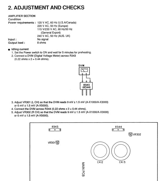

O πρωτος ειναι ο ca azur 651a
O δευτερος ο "μικρος" αλλα δυνατος ο Teac a-x3000 του 1992 . Εννοειται δεν συζηταμε για ποιοτητα ηχου ενταξει?
...... και ενας ενισχυτης που ειναι πανω απο 10 ετη πρεπει να αλλαζονται οι πυκνωτες ανεξαρτητα απο χρηση η αν δεν δειχνουν σημαδια φθορας?

Οι ηλεκτρολυτικοί πυκνωτές σε τροφοδοσία και είσόδους (π.χ. αμέσως μετά τα RCA βύσματα) χάνουν τις ιδιότητές τους μετά από χρόνια, ναι, ακόμη κι αν δε φαίνεται ακόμη να έχουν διαρροή.
Αυτό επηρεάζει - προς το χειρότερο - την ποιότητα του ήχου για πολλούς λόγους και σίγουρα, αφού οι ονομαστικές τιμές χωρητικότητάς τους έχουν σίγουρα αλλάξει, θέλει τουλάχιστο ρύθμιση το ρεύμα πόλωσής του ενισχυτή σε κάθε κανάλι για να αποδώσει τα ονομαστικά του watt ισχύος.

Δηλαδη να "χωσω" τον αδελφο μου που εχει καποια εμπειρια με κολητηρια και να τους αλλαξουμε με ιδια χωρητικοτητα πυκνωτη ?Θελει και αλλες ρυθμισεις εκτος τις αλλαγες πυκνωτων?
Χαλάει το θέμα πάλι, αλλά τεσπά, μετά θα ρυθμίσετε την τάση κατά το κάτωθι:
