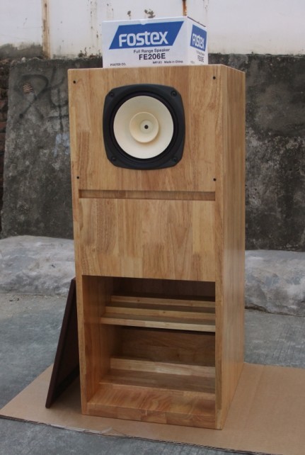

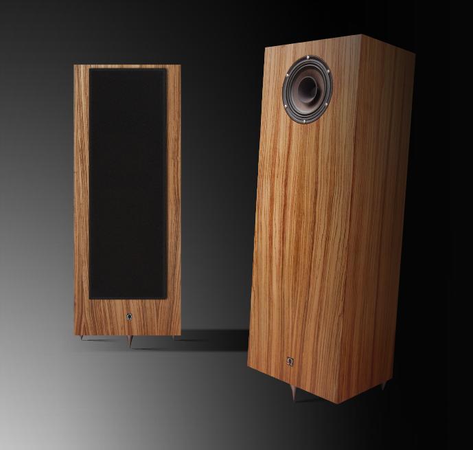

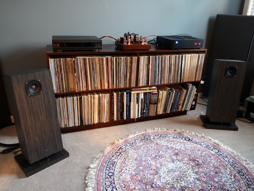

Φανταζομαι οτι πολλοι το εκαναν ηδη ...
Οποιος το καταφερε κι εχει αποψη για Drivers αλλα και ενα καλο σχεδιο με τα διαφραγματα του ας πει.
Θελω να ειναι μεγαλη καμπινα και κλειστη.
Ενδεικτικα βαζω μερικες φωτο γι αυτο που εχω στο μυαλο μου.
Μεχρι τωρα εχω βρει Fostex 206 αχρησιμοποιητους 8'' και E17 LB 15 Cu μεταχειρισμενους 6,5'' αλλα για τους τελευταιους θελει open buffle και δεν πιστευω να πετυχω κατι καλο.
Ο χωρος ειναι μεγαλος 65τ.μ. και η οδηγηση θα γινει αρχικα απο πολλα watt λαμπατα κι ισως αργοτερα κατι μικρο ειδικα για την περιπτωση.
Καθε βοηθεια καλοδεχουμενη!
