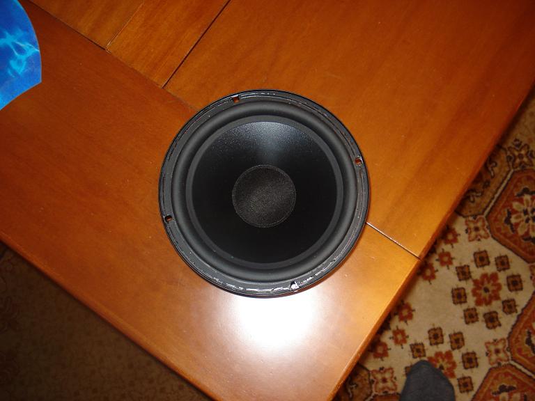

Καλησπερα καινουριος εδω με θεμα ισως κουραστικο για αλλους - κατασκευη ηχειων- ειχα παρει πριν 3 χρονια 4 woofer tonsil με χαρακτηριστικα 20/60/15 αν κσερει καποιος τι ειναι.... 20 χιλιοστων k 60watt.Τοτε ειχα κατα νου για κολωνες αλλα τωρα λογω μειωμενου χωρου δεν βγαινουν... σκεφτομαι να τα κανω με 1 woofer απλα δεν κσερω πως να αρχισω για να βγαλω καμπινα με τι tweeter k cross. 2 δρομων λεω να τα κανω.Παρακαλω πολλυ τα φωτα σας....... Γιαννης.

- Ποσα Ωμ ειναι το καθε μεγαφωνο ?
- Το 15 στον τυπο του μεγαφωνου μηπως ειναι τα Ωμ ?
- Μηπως μπορεις να βαλεις καναδυο φωτο των μεγαφωνων ?

einai 8 ohm opws fenetai k stin fwto opws episis fenetai oti pasxw apo xwro gia kampina me 2 woofer. stin ousia ixeio gia rafi thelw na kanw alla dynato.

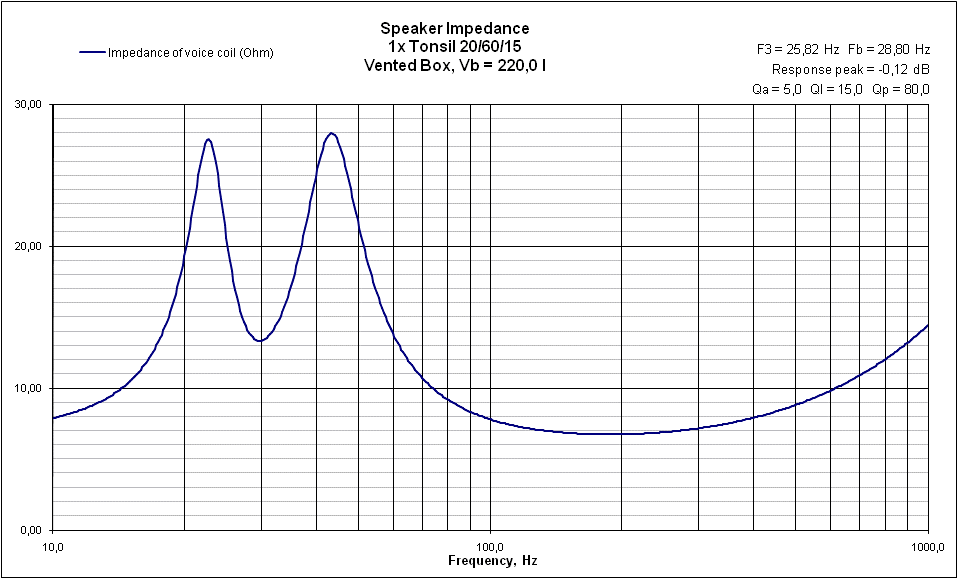

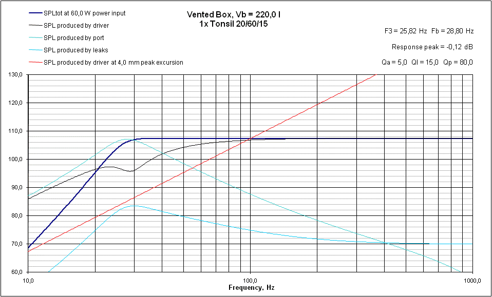

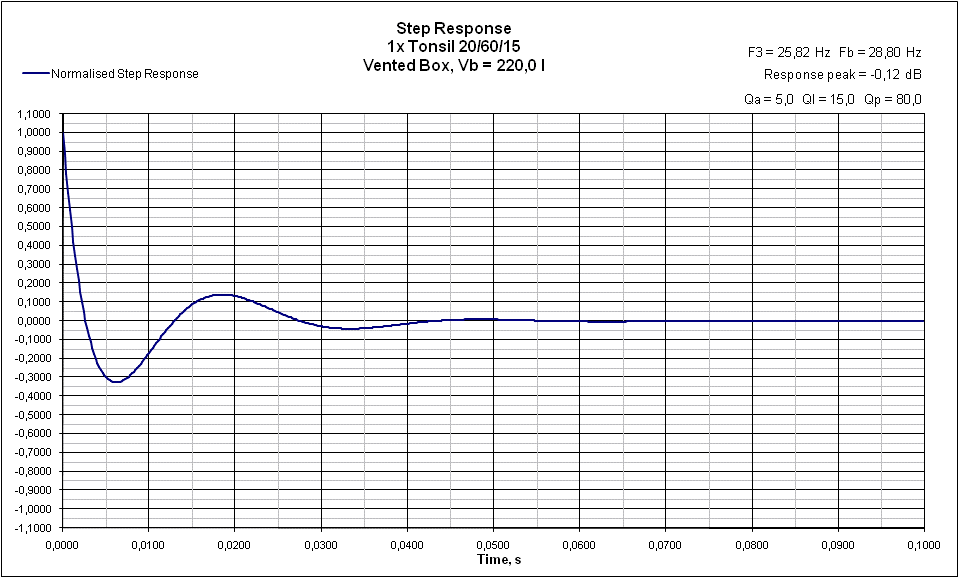

Λοιπόν με μερικούς πρόχειρους υπολογισμούς με το Unibox έχουμε τα ακόλουθα...
Όγκος κουτιού 220λίτρα με 1 Bass reflex διαμέτρου 10cm και μήκους 11cm και φυσικά με μπόλικο γέμισμα με μαλλί μέσα στο ηχείο δίνουν καλά αποτελέσματα.
Απόκριση συχνότητας
Εμπέδηση ηχείου
Βηματική απόκριση....

Επίσης να αναφέρω ότι ο συντονισμός της οπής του Bass Reflex είναι περίπου στα 2,5KHz ενώ οι απαιτήσεις σε ρεύμα (προσοχή χωρίς το crossover!!!) δεν ξεπερνούν τα 5A.

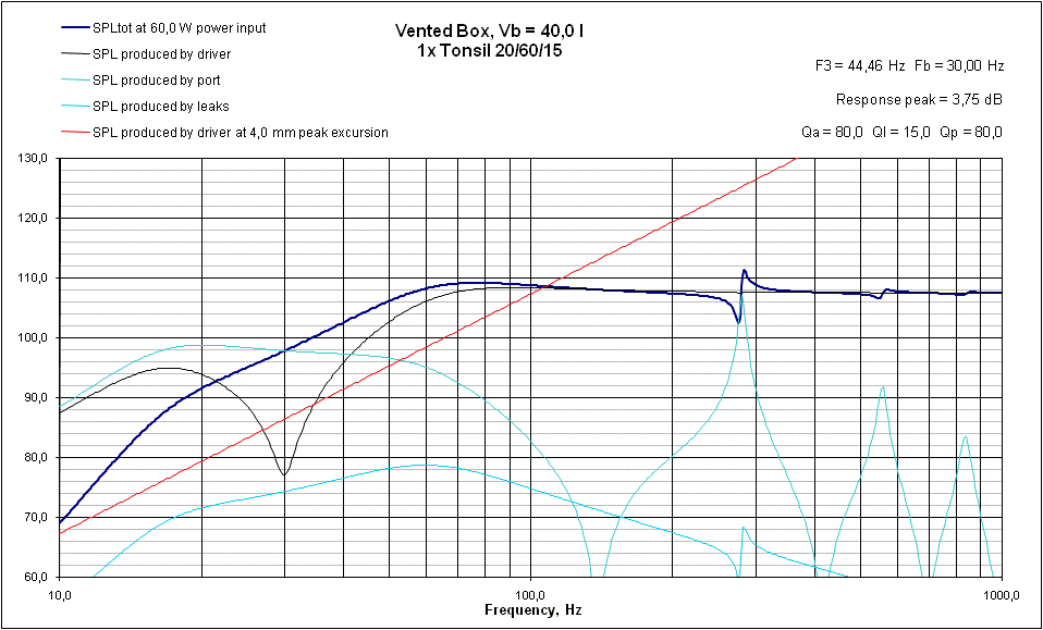

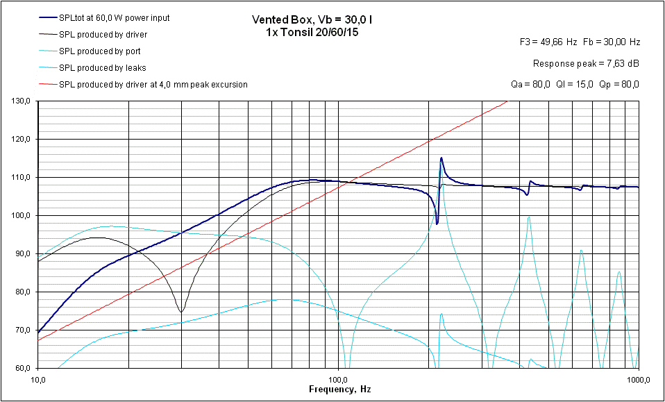

Fb είναι ο συντονισμός του κουτιού του Bass Reflex. Εννοώ τον ιδιοσυντονισμό της σωλήνας του Bass Reflex...
με 30 λίτρα καμπίνα βγαίνουν κάτι περίεργα αποτελέσματα...

Kαποιο λακο εχει η φαβα(=SPL produced by the driver).
Αληθεια που βρηκες την SPL curve του συγκεκριμενου μεγαφωνου ?? Επισης την IMPEDANCE curve ??
Δωσε το λινκ με αυτες τις καμπυλες.
Εξαλλου η ιδιοσυχνοτητα συντονισμου του αυλου ειναι αυτη που οριζει και την συχνοτητα συντονισμου της καμπινας για δεδομενο ογκο καμπινας.
Οι διαστασεις του αυλου που εδωσες για το αρχικο κουτι των 220 λιτρων φαινονται ρεαλιστικες.

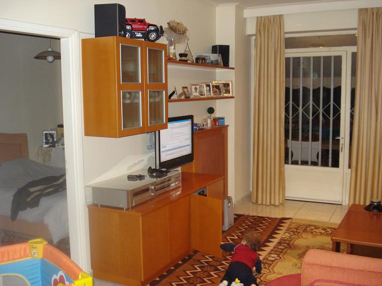

eyxaristw polly olous giatis politimes plirofories. skeftika extes gia to megalo egxeirima projectora pani k kolwnes,tha sxediasw to xwro mipws k den einai kalo to apotelesma k einai to kostos arketo na riskarw k na min paizei i fainetai kala. gia arxi to pani pws paei ypsos k fardos? analoga me ton provolea? ti na proseksw stin meleti?
