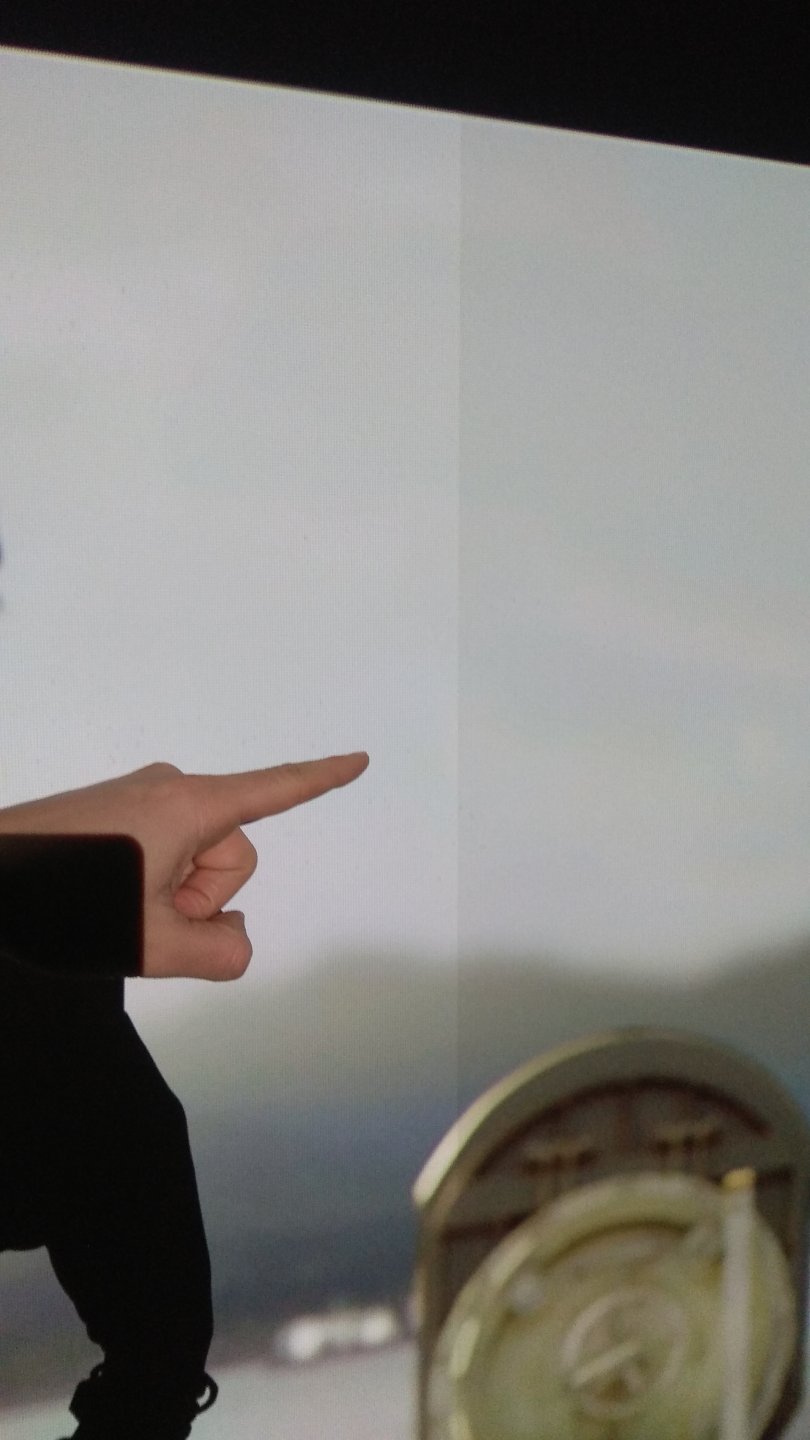

Καλησπέρα παιδιά
προβολεας επσον9300
Dune hd solo lite που παίζει 1080 και 4Κ υλικό από δίκτυο σπιτιού
Και.σημερα παρέλαβα και τον marantzsr6013
Όταν παίζω οτιδήποτε υλικό από το chromecast παίζει άριστα.

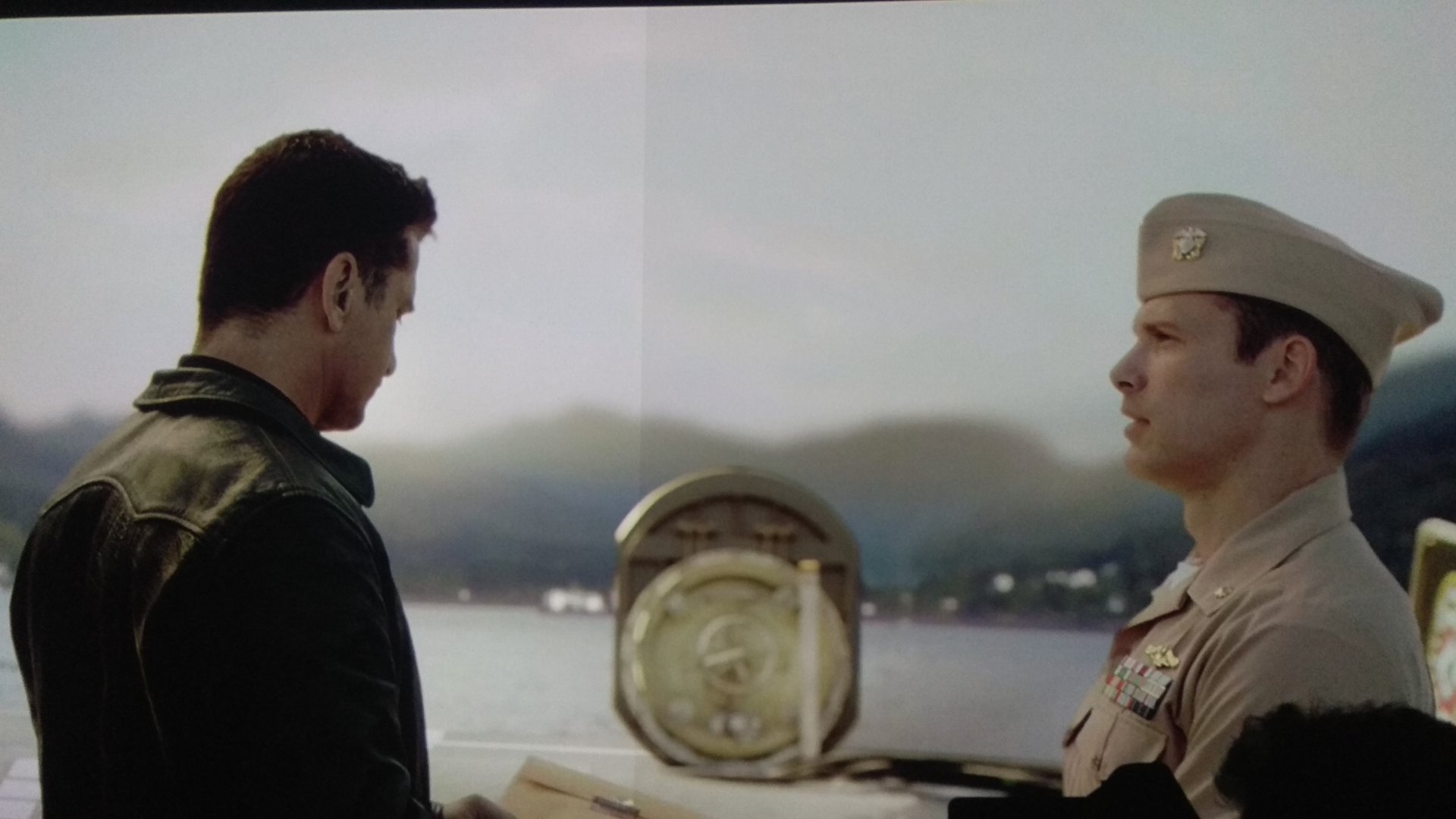

Όταν παίξω οτιδήποτε υλικό στο dune μου βγάζει μια κάθετη γραμμή στην μέση της εικόνας.
Έχω.δοκιμασει ένα καρο διαφορετικέςρυθμίσειςστις αναλύσεις του dune,κανένα αποτέλεσμα.
Ιδέες;
Παραθέτω φωτό

Ένα reset δοκιμάσατε να το κάνετε;
Σε κάποιους ενισχυτές μου τα έβγαζε ροζφουξια και μετά από reset επανήλθε

Δες τις ρυθμισεις στο vxp.
Υπάρχει ενδεχόμενο να είναι σε demo mode?
Οτι υπάρχει στο video->vxp απενεργοποιησε το.

λοιπον παιδια διορθωθηκε τελικα, απενεργοποιοντας κατι VPX enhancments που εχει.
