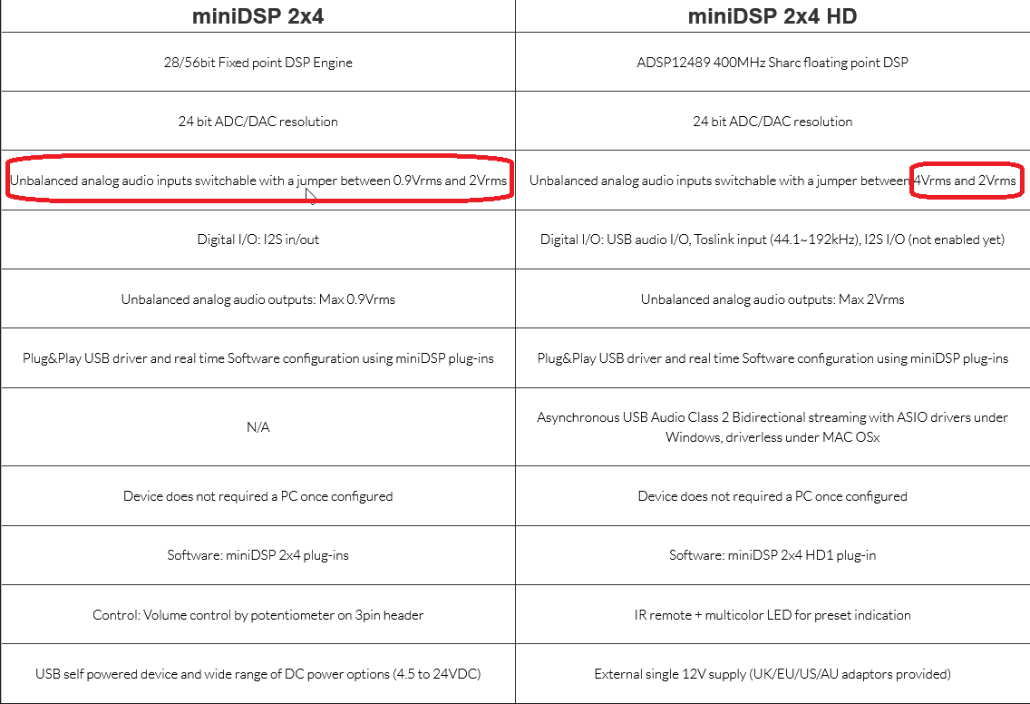

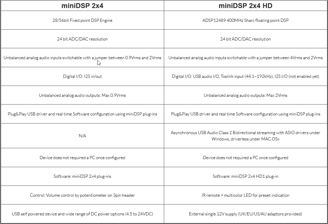

Aυτα ειναι για την εισοδο, η εξοδος ειναι που αναφερονται...ομως αποτι βλεπω ειναι σχετικο εαν θα ειναι καλυτερο τελικα,γιατι και η εισοδος στην ποιο βατοφορα εκδοση εξοδου, εχει λιγοτερη ευαισθησια εισοδου...:thumbsdown: εαν καποιος εμπειρια και με τις δυο εχοντας προβει σε ολες τις δυνατες ρυθμισεις ας μας πει...
Mε το απλό minidsp το svs pb13 η προενίσχυση στον AV έπρεπε να πάει στο 9/10 να να παίξει!:o

Το έχω τρία χρόνια τώρα και δεν είχα ασχοληθεί παραπάνω, απλά θυμόμουν το ότι είναι 2V η default ρύθμιση.
Θυμόμουν λανθασμένα ότι αφορά το output.
Με το απλό ήταν οι ρυθμίσεις 0.9-0.9; ή μήπως ήταν 2-0.9;(in-out)αυτό ισχυρίζεται ο brego, το άλλαξες στο 0.9;
Στο HD είναι 2-2;πως έρχονται εργοστασιακά ρυθμισμένα ;
Έργοστασιακά ρυθμισμένα όπως ήταν.
αρα μηπως βιαστηκες? γιαυτο ρωτησα ολες τις δυνατες ρυθμισεις...ισως το σταδιο εισοδου εαν το εκανες ποιο ευαισθητο στο 0.9v να ειχες αλλο αποτελεσμα,δε γνωριζω γιαυτο ρωτω....
Nτάξ δεν παίζει ρόλο και πολύ αυτό. Γιατί με 0,9 σίγουρα δεν θα μπορούσε να "κουνήσει" όλα τα βατ του τελικού που συνήθως είναι >1,4v
Το είδε ο καλιμπρέητορ δεν γινόταν το απλό hd.
