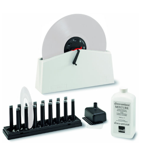

Kαι για τα δισκακια μου αυτο.
https://www.thomann.de/gb/knosti_disco_antistat_generation_ii.htm
