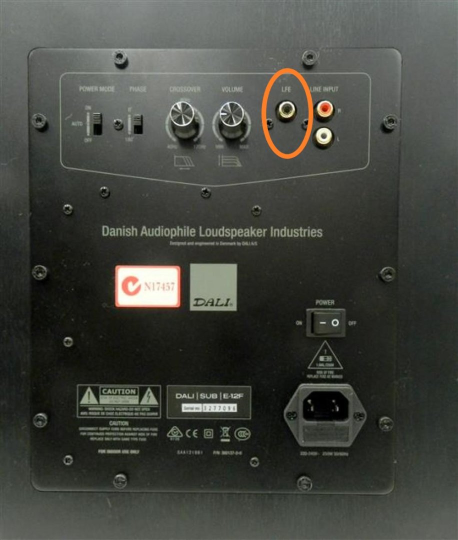

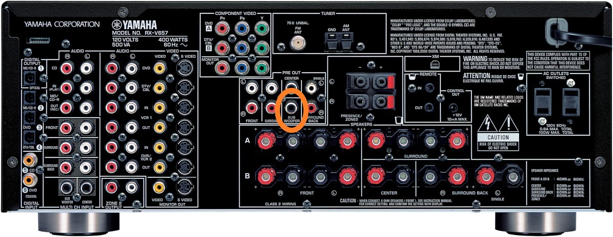

Καλησπέρα, σε όλους... Η σύνδεση του subwoofer έγινε με καλώδιο 2rca to 1rca με αποτέλεσμα να ρυθμίζω εγώ το cross του sub.. Είναι καλύτερα να γίνει γίνει σύνδεση στην έξοδο LFE????
Εάν γίνει από εκεί θα ρυθμίζει ο yamaha το cross??

Δεν καταλαβαίνω (ούτε και θέλω να καταλάβω) πού το έχεις συνδέσει. Μόνο στο sub out συνδέουμε sub.

LFE. Έγραψες "έξοδο LFE" και κατάλαβα ενισχυτή.
95
86
Από ότι έχω καταλάβει η σύνδεση στο line in του sub γίνεται άμα θες να ακούσεις stereo και η LFE για το 5.1... Σωστά?

Τώρα για τη σύνδεση του σαμπ απο τη στιγμή που έχεις πολυκάναλο ενισχυτή η καλύτερη λύση είναι από preout του ενισχυτή στο LFE του subwoofer με ένα καλώδιο RCA.

Σε ευχαριστώ.. Πριν το είχα στο line input αλλά δεν μου άρεσε οπως έπαιζε... Θα το αλλάξω άμεσα κιόλας...

Ναι θα το ξανακάνω αναγκαστικά από ότι κατάλαβα.. Και λογικά θα παίζει καλύτερα

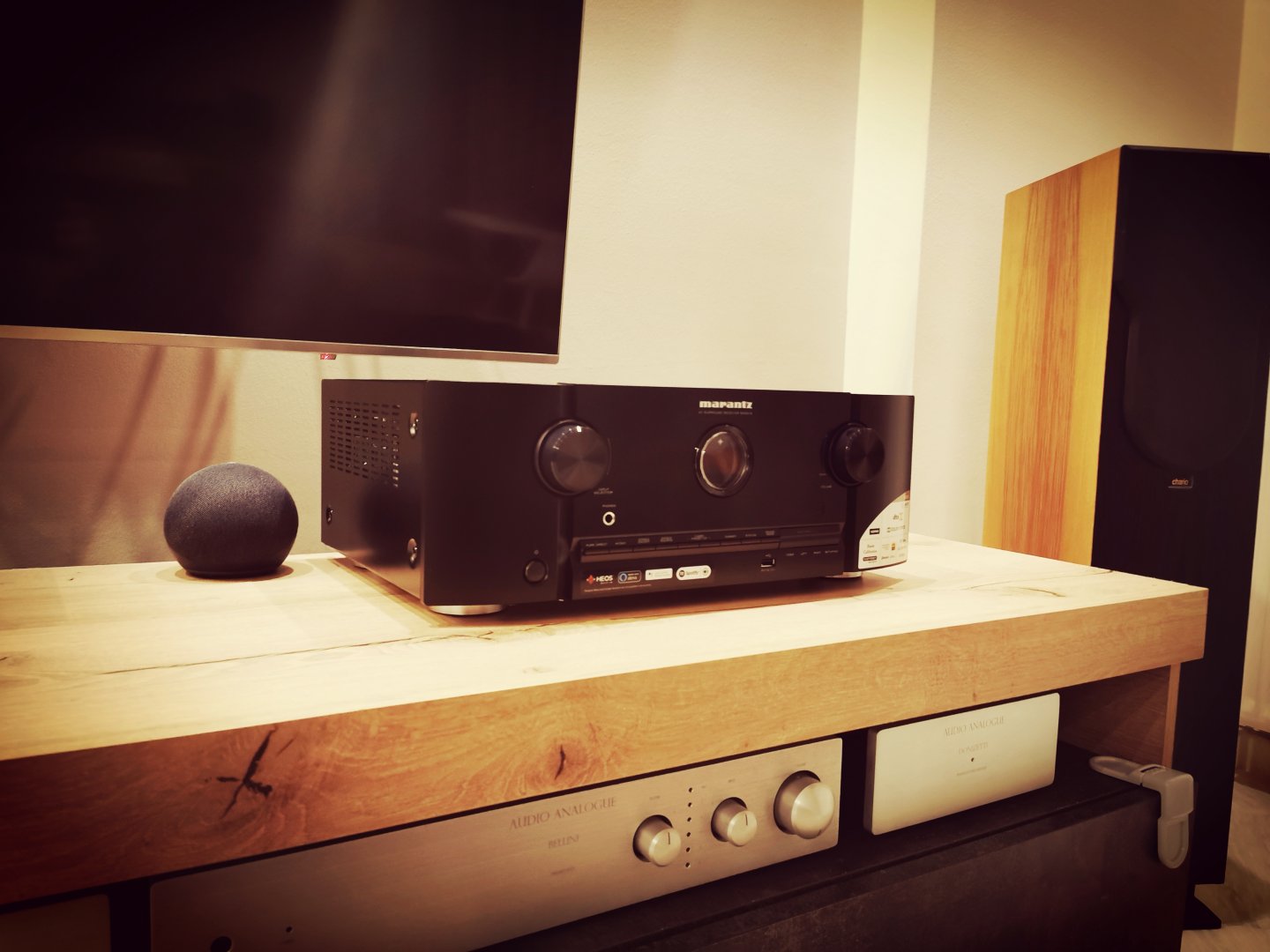

Μετά από μεγάλη προσπάθεια έγινε αγορά ενός Marantz sr5015 αντικαταστατης του rxv 657... Θέλω να ρωτήσω ένας έχεις κάποιος απόψει για το AC INFINITY AIRCOM T10 μιας και ο marantz θα μπει στο ντουλάπι όπως βλέπετε στις φώτο πιο πάνω και έχω δει ότι έχει αρκετή θερμοκρασία εκεί...Αξίζει η αγορά του?? Γιατί είναι και το κόστος μεταφοράς λόγω ότι είναι στην Αμερική τα προϊόντα τους..
95
86
Όπως φαίνεται και στην φωτογραφία τοποθέτηθηκε ο marantz με χρήση του Audyssey για το set up με εξαιρετικά αποτέλεσματα.
