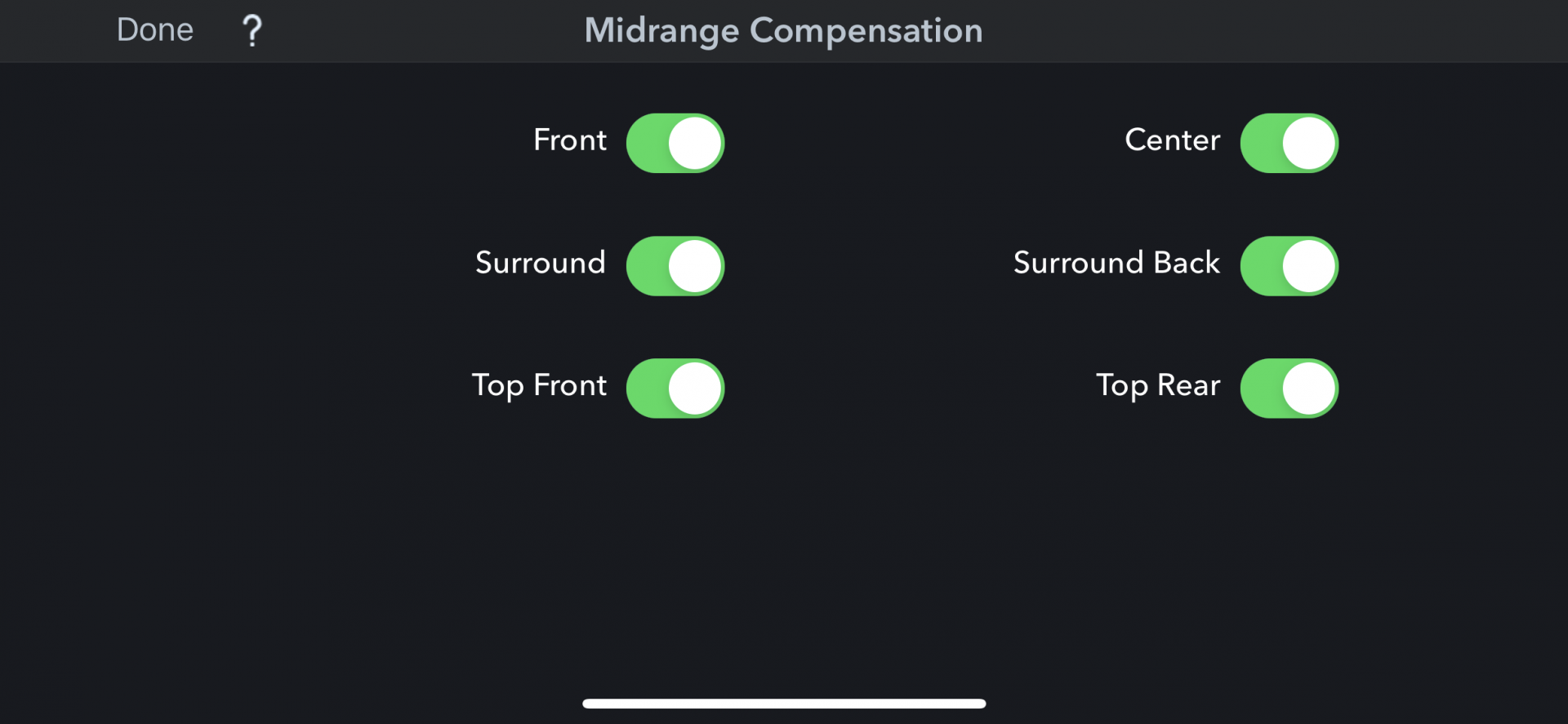

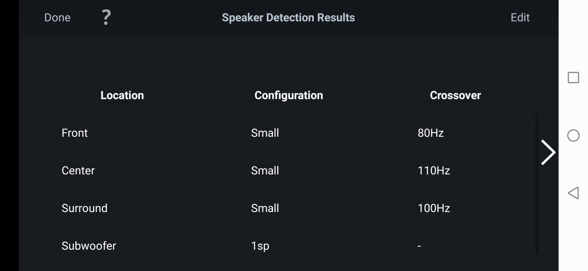

Παραθέτω τις ρυθμίσεις του Audyssey... Εάν πρέπει να κάνω καμιά ρυθμιση πείτε μου

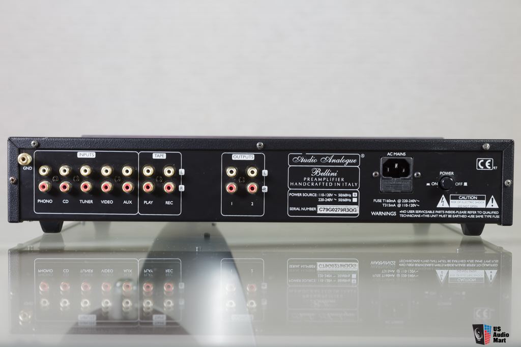

Εντωμεταξύ αφού έχω συνδέσει τους monoblock μέσω του προενισχυτη me pre out από τον marantz στα μπροστά ηχεία δεν μου τα ξεχωρίζει δεξί με αριστερό.. Δλδ όταν κάνει την ρύθμιση για το αριστερό παίζει και το δεξί..
95
86
Παιδιά νομίζω έιχα κάνει ένα λάθος αλλά θα διορθωθηκε. Ο προενισχυτης όπως βλέπετε έχω βάλει δίπλα rca από τους monoblock αλλά έπρεπε να μπει 2rca σε 1 από τους monoblock στον προενισχυτη.. Έβαλα αλλά καλώδια και λύθηκε το μυστήριο.

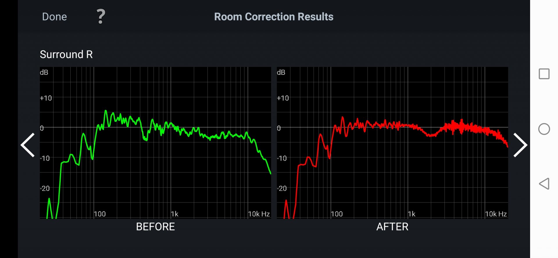

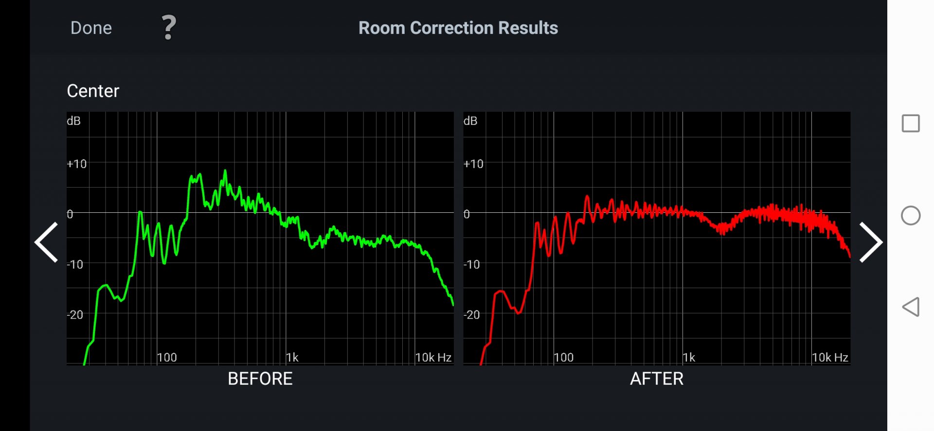

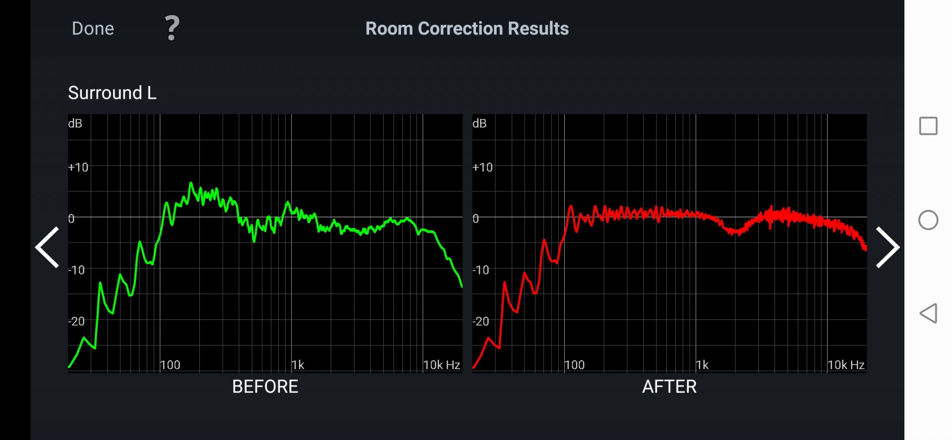

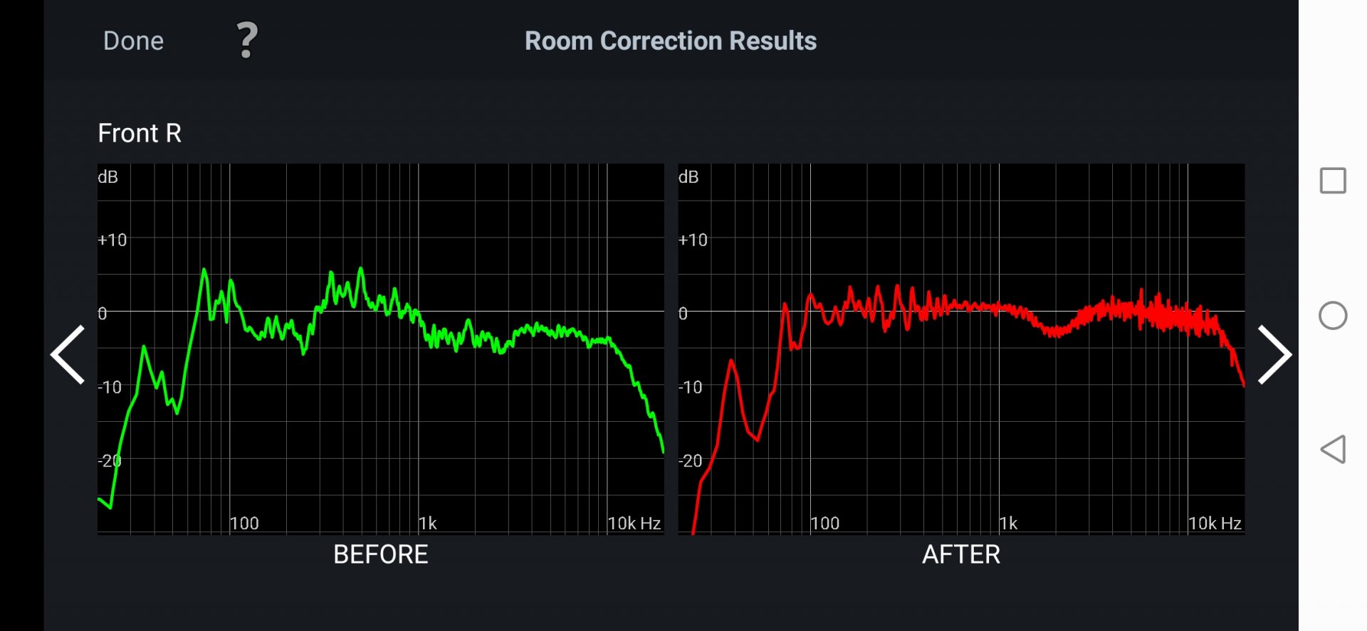

Ναι έκανα πάλι.Και με το app το κεντρικό το είχε στο - 0.5 και εγώ το πήγα συν 1 γιατί εκεί το άκουγα καλύτερα.. ... 8 θέσεις μετράει.. Το app στο calibration πως το βλέπετε?

το sub ειναι μια χαρα
....αν μπορεις να το βαλεις καπου αλλου που να δινει ενα γραφημα καλυτερο απο το πρασινο θα ηταν καλυτερα...
να πας στο app και να βαλεις off αυτο σε ολα τα ηχεια.

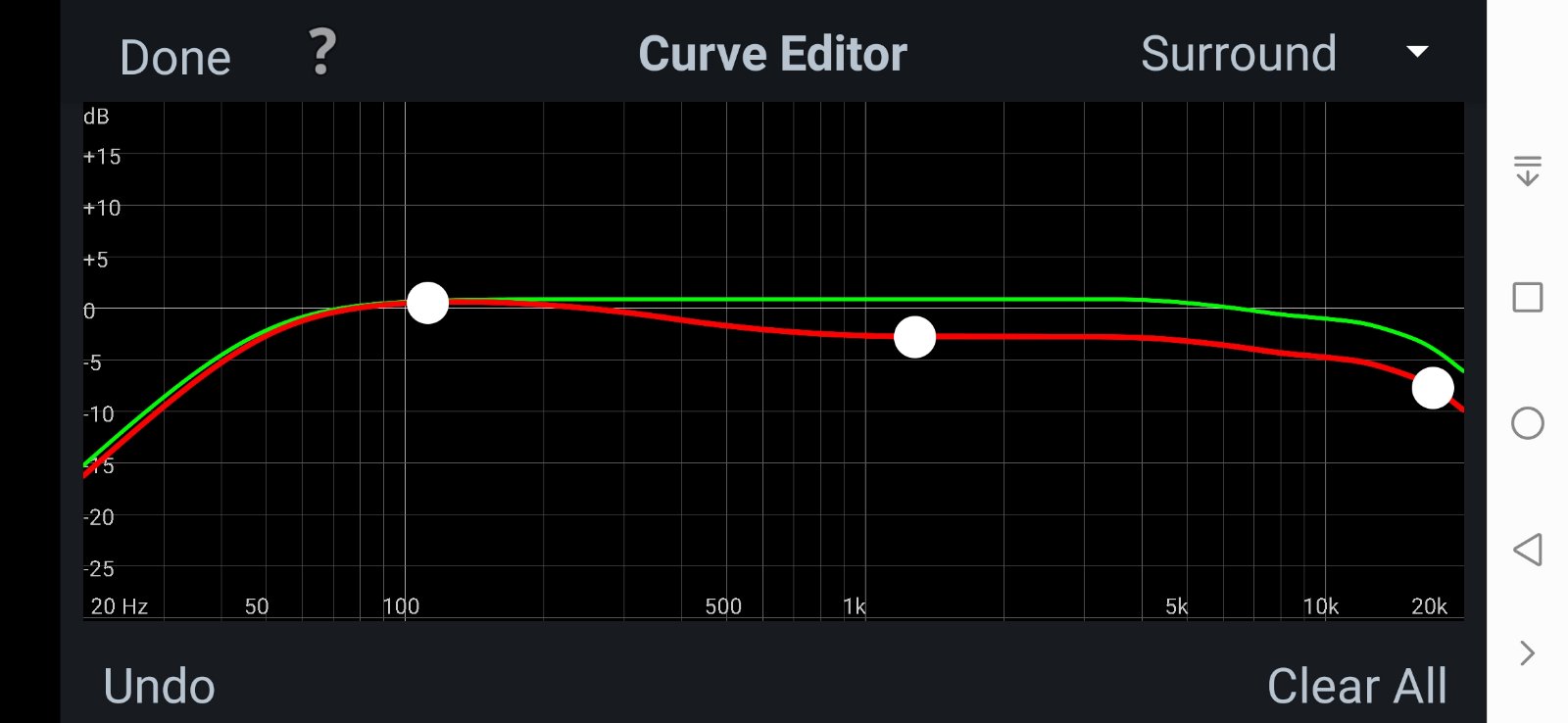

μετα να κανεις μια καμπυλη στα ηχεια ολα οπως δειχνει εδω...
μετα βλεπεις αν θες μεγαλυτερη κληση η οχι στην καμπυλη και διορθωνεις.
βαλε να δουμε και τι κρος εχουν μπει απο το audyssey....και αν εχεις νεες φωτο με τις νεες μετρησεις βαλε.

Ναι θα ξανατρεξω αύριο πάλι το App για να τελικό αποτέλεσμα... Έτσι και αλλιώς επειδή πλέον δεν έχω πικάπ έχω ξεσυνδεση το audio analogue προενισχυτη και οι monoblock είναι πάνω στον marantz γιατί δυστυχώς δεν έχει ht passthrough..
