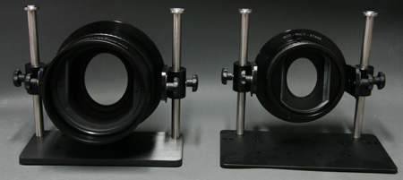

Παιδια ,αναμορφικος χωρις κοιλη οθονη λεει ? Πες μας σε παρακαλω βρε Jargon GR, απο προσωπικη σου εμπειρια, αξιζει να επενδυσει κανεις σε αναμορφικο φακο,οταν βλεπει σε κλασσικη, επιπεδη οθονη ?

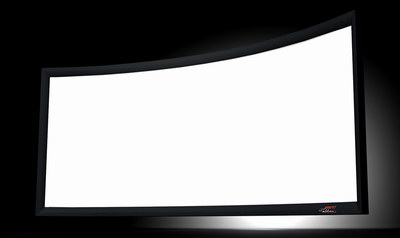

Τι εννοείς κλασσική επίπεδη? Ελπίζω να εννοείς 2.40 γιατί αν εννοείς 16:9 όχι δεν γίνεται να χρησιμοποιήσεις φακό.
Για την άψογη λειτουργεία του φακού το καλύτερο είναι έχεις κυρτή γιατί διορθώνει κάποιο pin-cushion που βγάζει ο φακός αν πέσει σε επίπεδη οθόνη.
Η κυρτή οθόνη, της οποίας καμπυλότητα κανονικά υπολογίζεται βάση throw-ratio, το ύψος της οθόνης και άλλα ωραία, εξαφανίζει αυτό το λίγο pin cushion διότι κάνει barreling. Η καμπυλότητα πάντως δεν πρέπει να σε ανησυχεί γιατί υπάρχει μεγάλο περιθώριο και συνήθως η standard που έχουν οι κυρτές είναι εντάξει.
Εδώ βλέπουμε και την ομορφιά των κυρτών της Stewart της οποίας η κλίση μπορεί να τροποποιηθεί ελαφρώς (adjustment) μιας και υπάρχει ελαστικότητα χωρίς ΙΧΝΟΣ ζαρώματος! Όταν το ανακάλυψα είπα για άλλη μια φορά ΧΑΛΑΛΙ τα λεφτά της!
Με λίγα λόγια η κυρτή χρειάζεται για άψογη γεωμετρία αλλιώς ένα ελάχιστο zooming ή overscan (με scaler θα ήταν καλύτερα) είναι μια λύση στην οποία καταφεύγουν με επιτυχία πολλοί χρήστες αναμορφικών χωρίς κυρτές.
Πες μου όμως έχεις 2.40 οθόνη ή όχι? Γιατί αν δεν έχεις θα σου πρότεινα πρώτα να πάρεις οθόνη και μετά φακό και εξηγούμαι.
Με την 2.40 και χωρίς φακό μπορείς να δεις μέσω μεθόδου zooming, χωρίς 2.40 οθόνη όμως αλλά με φακό πολύ απλά ΔΕΝ ΜΠΟΡΕΙΣ να δεις.
Αναγκαστικά λοιπόν κοιτάς το θέμα οθόνη πρώτα.
Δυστυχως Jargon, εχω επιπεδη 16/9, και επειδη εχω σκοπο να φτιαξω μελλοντικα ενα σετακι αναμορφικου - κοιλης οθονης,ελεγα να ξεκιναγα με αναμορφικο πρωτα , και στη συνεχεια, να τελειωνα με την οθονη.
3.469
150
Για σκέψου το! Πως θα χωρέσει το 2.40 μέσα στην 16:9 οθόνη σου? Μα με μπάρες ΜΟΝΟ όπως τώρα οπότε ο φάκος δεν χρησιμεύει. Πρώτα οθόνη μετά φακό.
