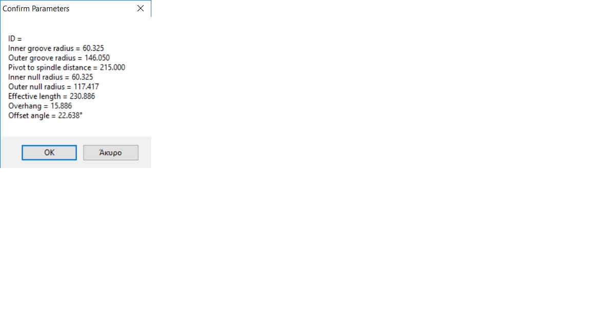

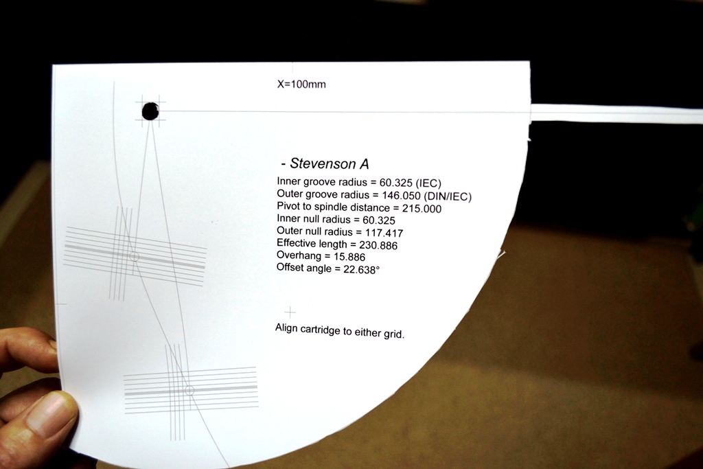

Αν, λέω αν, είναι σωστός ο συλλογισμός μου όσων αφορά την απάντηση, τότε μήπως είναι προτιμότερο να βγούμε λιγάκι εκτός specs της Technics και να πάμε στα ίσια σε ρύθμιση κατά Stevenson με IEC οπότε να έρθουμε πιο κοντά σε 1Β κατάσταση βραχίονα εξισορροπόντας λίγο τα πράγματα;. Θα χάσουμε κάτι, θα κερδίσουμε κάτι άλλο.
Εάν δεν έχεις 7αρια θα σου έλεγα ναι. Στο τέλος του δίσκου με την πυκνογραμμένη διαμόρφωση είναι αναγκαία η ύπαρξη ενός σημείου μηδενισμού. :)
