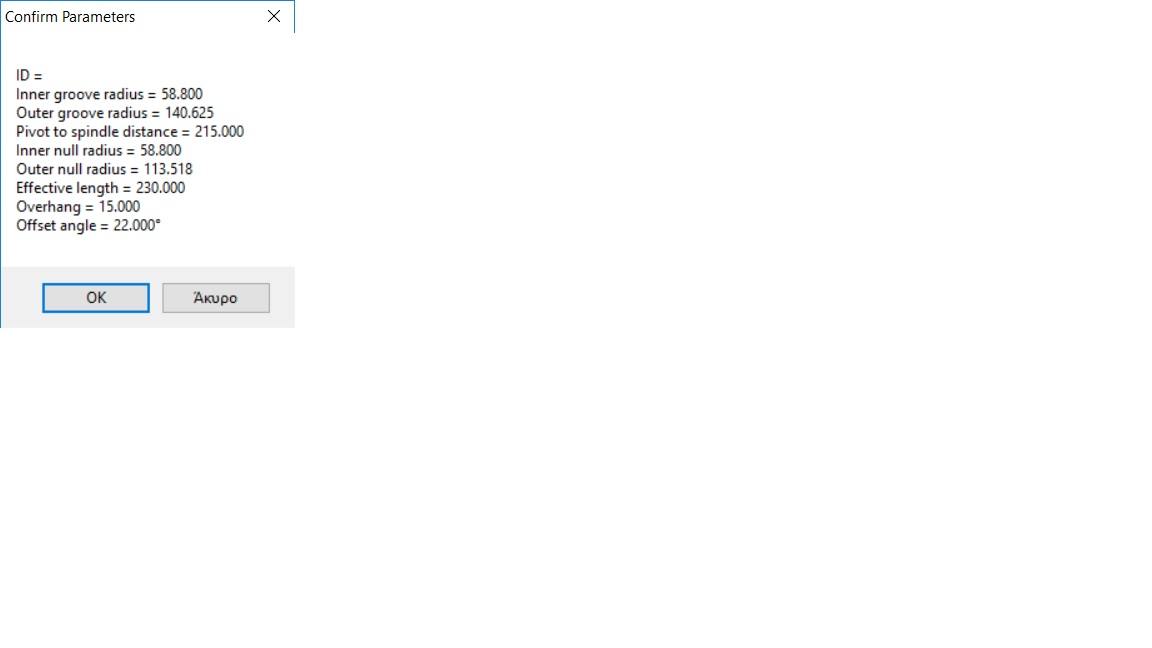

Ευχαριστώ!
Έφτιαξα έναν προτράκτορα βάση των εργοστασιακών προδιαγραφών και τοποθέτησα τις κεφαλές μου με όσο πιο σπαστική ακρίβεια μπορούσα. Οπότε θέλω να πιστεύω πως είμαι σε καλό δρόμο.
Ίδωμεν.
4.219
2.248
Ευχαριστώ!
Έφτιαξα έναν προτράκτορα βάση των εργοστασιακών προδιαγραφών και τοποθέτησα τις κεφαλές μου με όσο πιο σπαστική ακρίβεια μπορούσα. Οπότε θέλω να πιστεύω πως είμαι σε καλό δρόμο. View attachment 68940
Ίδωμεν.
Είσαι στον καλό δρόμο του κατασκευαστή, που όμως δεν είναι παράλληλος με τον δικό σου δρόμο :)
Τον δρόμο σου θα τον βρεις μόνος σου όταν απαντήσεις στην ερώτηση "γιατί ο κατασκευαστής ορίζει inner null point τα 58.800mm την στιγμή που το πέρας του δίσκου (πέρας διαμορφωμένου αυλακιού) είναι τα 60.325mm με αποτέλεσμα να έχω ένα και μόνο σημείο μηδενισμού (αυτό στα 113.518mm)?"
Η μόνη βοήθεια που θα δώσω είναι ότι ο κατασκευαστής κάνει πάρα πολύ καλά. Εάν όριζε τα 60.325mm θα ήταν off spects.
Είμαι σίγουρος ότι το γνωρίζεις.
PS μόνο και μόνο για να ξεσκουριάσουμε δλδ :)
