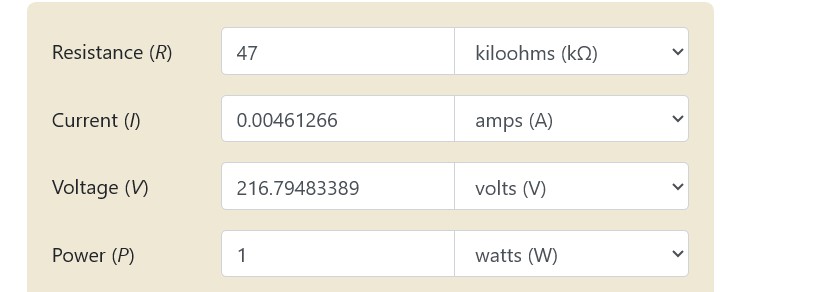

Και πάλι δεν κατάλαβες τι σου απάντησα..
Ο ενισχυτές ήχου δεν είναι δόκιμο να λέμε ότι ενισχύουν τα Watts. Απλώς μετράμε την ισχύ σε Watts.
Δεν έχει σχέση η τάξη λειτουργίας ενός ενισχυτή με το κέρδος τάσης (σήματος), είτε αυτός είναι Β, ΑΒ, Α, ή D.
Ανέφερα τη λέξη σύγχρονος ενισχυτής για να μην πάμε την κουβέντα σε ενισχυτές λαμπάτους της Δεκ. 50.
Τα Watts δεν είναι σταθερά και εγγυημένα , ενώ το κέρδος τάσης οφείλει να είναι.
Ta Watts που θα καταναλωθούν σε ένα σύνθετο φορτίο (Z) εξαρτώνται από το κέρδος τάσης του ενισχυτή (πρώτα στάδια ενίσχυσης τάσης) και από τη δυνατότητα παροχής ρεύματος του τελικού σταδίου (ενισχυτής ρεύματος).
Ενας ενισχυτής ήχου σχεδιαστικά οφείλει να έχει σταθερό κέρδος τάσης , π.χ. να πολλαπασιάζει το σήμα που λαμβάνει στην είσοδό του 20 φορές, ή 30 φορές αναλόγως εφαρμογής, δεν έχει σημασία το νούμερο.
Συνεπως δεν μπορείς να πεις, παρά μόνο μπακαλίστικα, ότι ένας ενισχυτής δέχεται στην είσοδό του ένα (1) Watt και σου βγάζει στην έξοδο 100 Watts .
Το ένα (1) Watt στην είσοδο ενός ενισχυτή τυπικής αντίστασης εισόδου 47KΩ, δες στο παρακάτω πινακάκι τι μπορεί να σημαίνει σε τάση και ρεύμα εισόδου:
