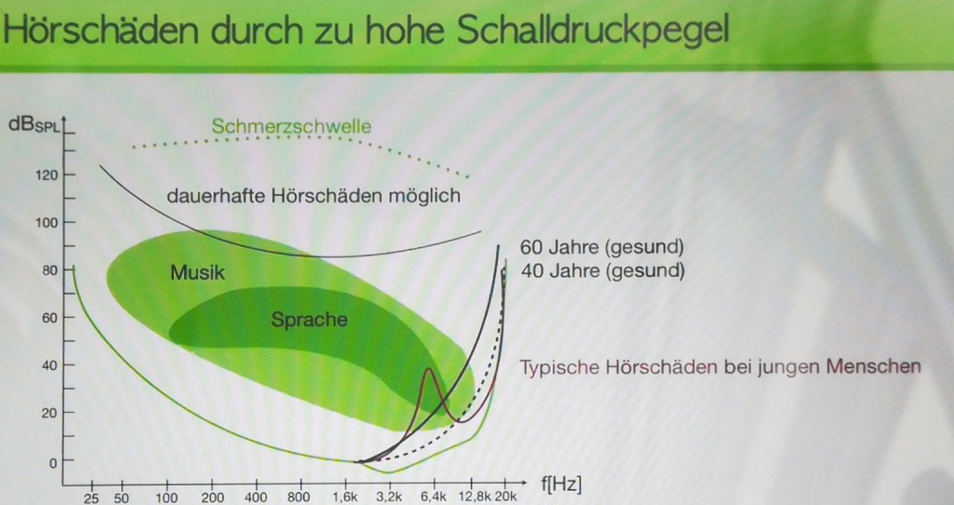

Χαίρομαι πάρα πολύ που πλέον όλοι μα όλοι ανεξαιρέτως έχουν μέσα τους πεισθεί ότι η ενσωμάτωση ενός υπογουφερ απαραίτητη είναι.
Επίσης μόλις την περασμένη βδομάδα διαπιστώσαμε ότι η ακρόαση μουσικής ενδέχεται να προκαλέσει μόνιμες βλάβες ανάλογα την ένταση της πηγής, την απόσταση του ακροατή από αυτήν, την διάρκεια έκθεσης στην πηγή, τις συχνότητες και την διάρκεια εκπομπής της ίδιας της πηγής.
Όπως βλέπετε στο παρακάτω διάγραμμα μπορούμε 8 ώρες κάθε μέρα να ακούμε στα 90 ντιμπι χωρίς να εκραγούν τα αυτιά μας.
Σίγουρα θα μπορούμε να ακούμε και σε πιο χαμηλές εντάσεις αλλά τότε απομακρυνομαστε από το πραγματικό δρώμενο με τις πραγματικές στάθμες και επιπλέον χρειαζόμαστε κατάλληλα εργαλεία λαουντνες λέγεται.

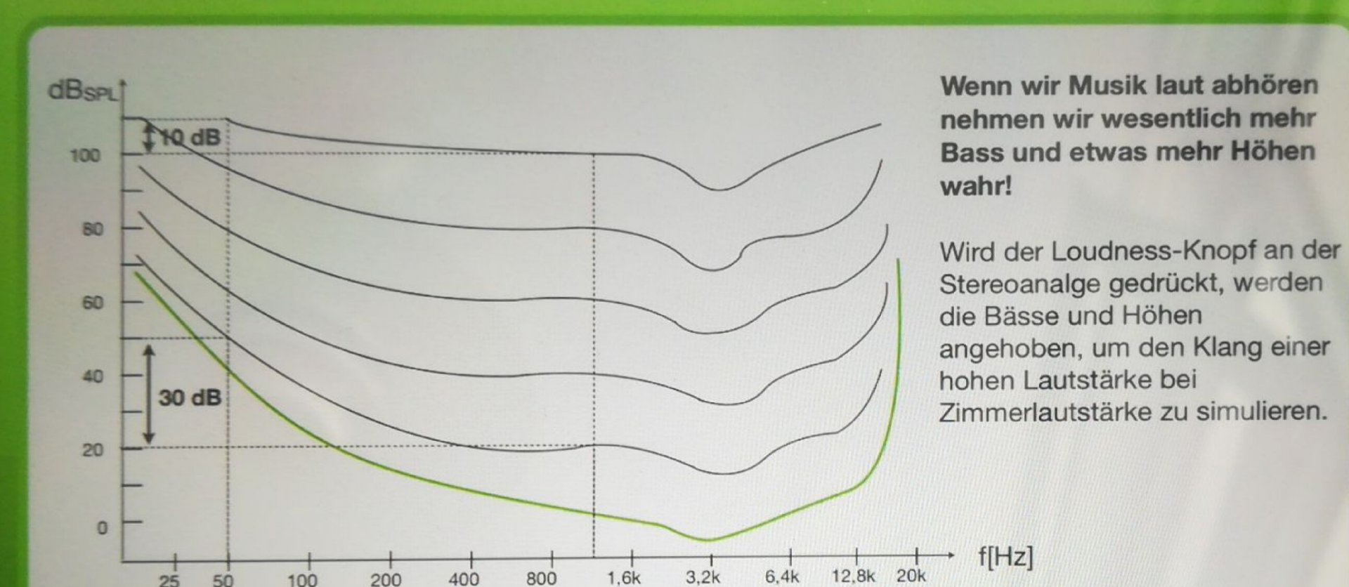

Πως λοιπόν θα αυξήσουμε το μπάσο κατά 30ντιμπι σε χαμηλές στάθμες για να ακούμε ικανοποιητικό όταν έχουμε έναν ενισχυτή χωρίς ρυθμιστικά και 2 ντουλάπες μπιεντνταμπλεγιου?
Θα μου πείτε τι 60 τι 70 τι 80,ε λοιπόν να σας πληροφορήσω ότι η αύξηση κατά 10ντιμπι της έντασης εκλαμβάνεται από τα αισθητήρια όργανα ως διπλασιασμός της έντασης οπότε μόνο αμελητέο δεν μπορεί να θεωρηθεί.

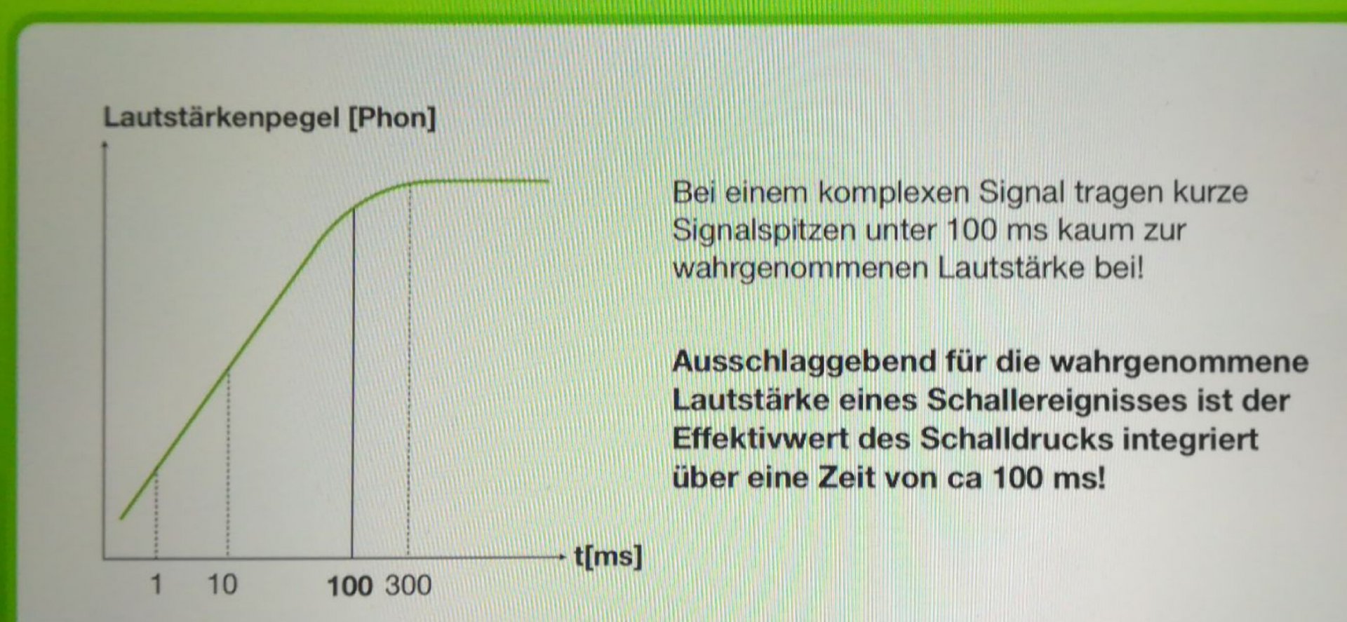

Στο παρακάτω διάγραμμα βλεπουμε ότι κορυφωσεις σε ένα μουσικό δρώμενο γίνονται αντιληπτές με την προϋπόθεση ότι έχουν μια διάρκεια πάνω από 100μs.
Τις υπόλοιπες με μικρότερη διάρκεια απλά δεν τις αντιλαμβανομαστε ως ένταση

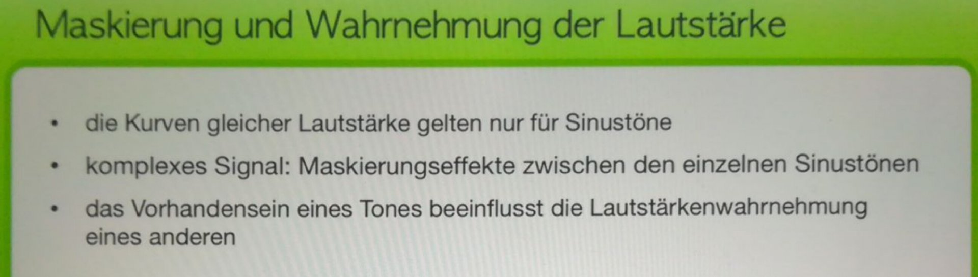

Εδώ να πούμε ότι οι καμπύλες ίσης ακουστοτητας ισχύουν για μεμονωμένους τόνους sinuston
Στην πραγματικότητα έχουμε το φαινόμενο της επικάλυψης μεταξύ τόνων και η ύπαρξη του ενός ασκεί επιρροη σε έναν άλλο με αποτέλεσμα να μεταβάλλει την αντίληψη μας σχετικά με την ένταση του καθενός.

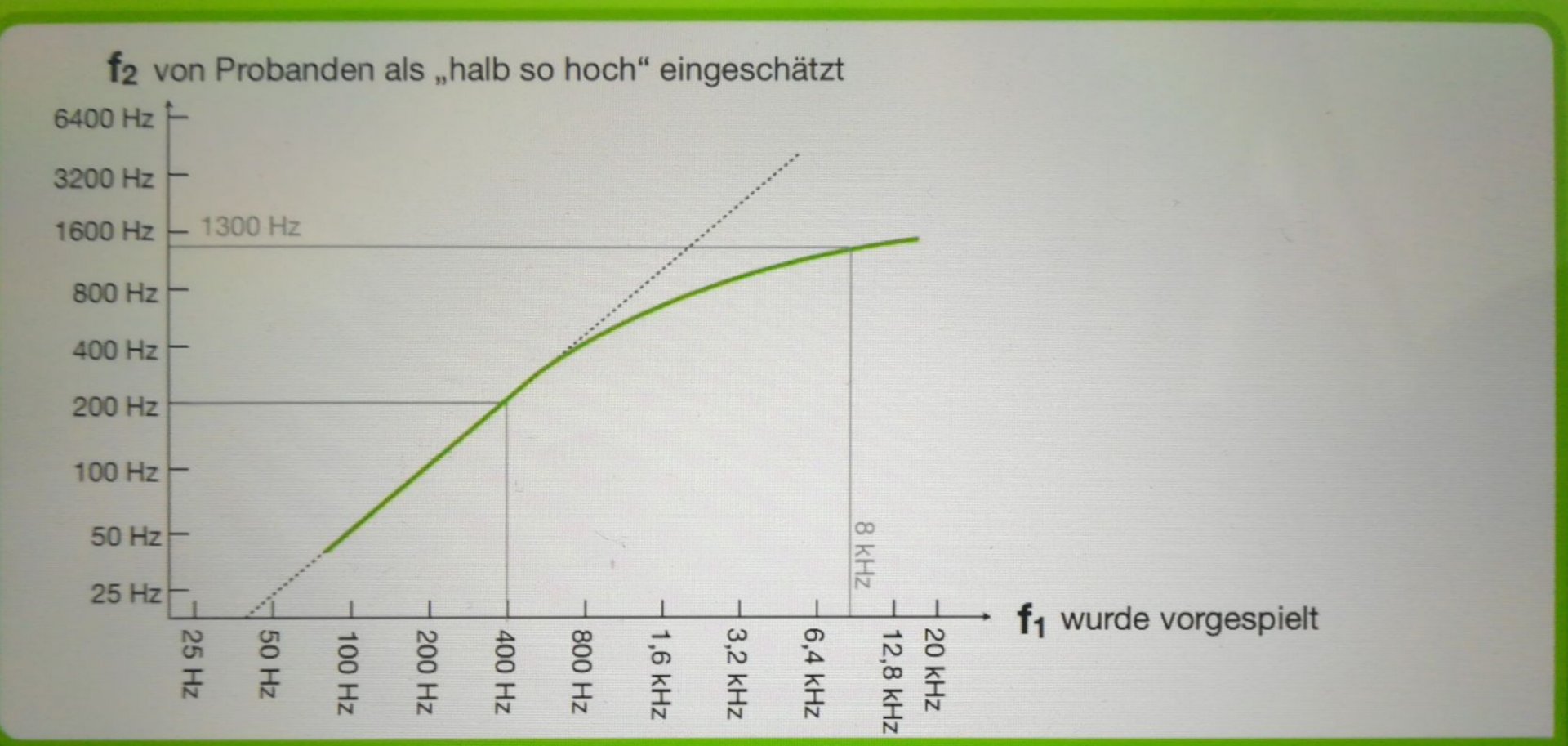

Ενδιαφέρον είναι επίσης και το παρακατω διάγραμμα
Σύμφωνα με το πείραμα, ζητήθηκε από τους συμμετέχοντες να ορίσουν τι θεωρούν ως μισό της έντασης ενός συγκεκριμένου τόνου σε διαφορετικές συχνότητες. Οοριζοντιος άξονας μας δείχνει τις διαφορές συχνότητες για έναν συγκεκριμένης έντασης τόνο και ο κάθετος τι θεωρεί ο μέσος όρος ότι αντιστοιχεί στο μισό της έντασης.
Για τους τύπους, κανονικά το bold έπρεπε να λέει "ms" (milliseconds) και όχι μs (microseconds). Είμαι σίγουρος βέβαια ότι όλοι όσοι το διάβασαν το κατάλαβαν και χωρίς την παρέμβασή μου.
