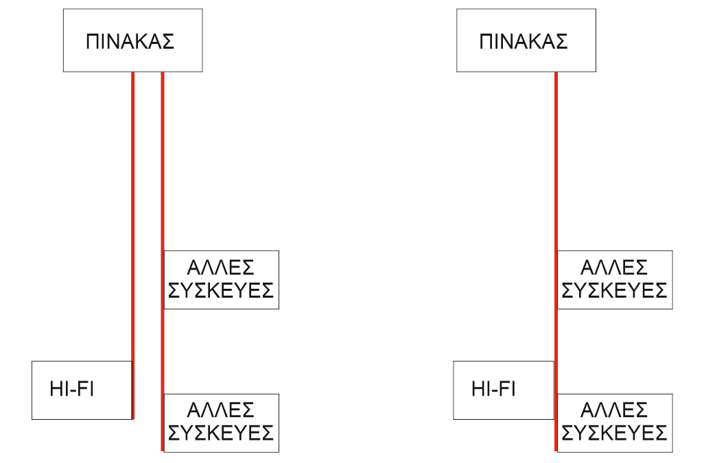

Να καταθέσω κι εγώ τη γνώμη μου.
Καταρχάς, επειδή μπορούσα, πέρασα 3 γραμμές, μια για τα switching τροφοδοτικά (chromecast, harmony κοκ) και τον προβολέα (επίσης switching) και από μια για AVR και τελικό και ένα ενεργό τμήμα των Triton One :) στην καθε μια. Από άποψης θορύβου με στάθμη στους ενισχυτές για >108dB RMS προγράμματος δεν ακούγεται κιχ!
Στη συνέχεια με συγχωρήσετε για το περιγραφικό, δε θυμάμαι τους τύπους απέξω. Η συζήτηση πάντως δεν αφορά σε ηλεκτροτεχνία, αφορά σε μετάδοση σήματος, εν προκειμένω παρασιτικού.
Ξεκινώντας από τα βασικά, κάθε σήμα αποσβαίνεται με την απόσταση που διανύει στο φέρον μέσο. Όπως το Ethernet σβήνει μέσα στο UTP μετά από Χm (250m) σε βαθμό να μην μπορεί να περάσει σήμα, έτσι ο θόρυβος αλλά και το σήμα χάνονται (η ενέργεια του κύμματος μετατρέπεται σε θερμότητα) σε συνάρτηση με το μήκος του καλωδίου ρεύματος. Έχοντας λοιπόν αποκλειστική γραμμή ήδη αποσβαίνουμε τον θόρυβο`με την μετατροπή του σε θερμότητα. Έπειτα, το πάχος και τα μηχανικά χαρακτηριστικά ενός καλωδίου επηρεάζουν το πώς και πόσο αποτελεσματικά μεταδίδεται ένα σήμα και το πόσο αργά ή γρήγορα αποσβαίνεται. Εδώ μου λείπουν οι τύποι. Επιφυλάσσομαι.
Όσον αφορά στα θωρακισμένα καλώδια. Αυτά συνήθως εμφανίζουν έντονα χωρητική συμπεριφορά και απαιτούν ιδιαίτερη μεταχείριση (γείωση της θωράκισης στα δύο άκρα) με πολύ συγκεκριμένες μηχανικές και ηλεκτρολογικές προδιαγραφές για να μην εισάγουν μεγαλύτερο πρόβλημα από ότι προσπαθούν να αποτρέψουν. Όπως στα δίκτυα αποφεύγουμε τα FTP σε εφαρμογές όπου δεν έχουμε end-to-end γείωση, δηλαδή από patch panel σε patch panel/switch έτσι και για η μέση εγκατάσταση θα απέφευγα οτιδήποτε θωρακισμένο.
Το μόνο που θα πρόσεχα κατά την εγκατάσταση είναι να μην οδεύονται στο ίδιο σωλήνα (conflex/condur) τα καλώδια αυτά με παροχές για ψηφιακά τροφοδοτικά και μεγάλα μοτερ (κλιματιστικά, ψυγεία, καταψύκτες, ηλεκτρικά εργαλεία κλπ.
Δηλαδή αν καταλαβαίνω καλά, το δομημένο καλώδιο που τοποθετήθηκε κατά την κατασκευή της οικοδομής είναι το κακό καλώδιο, που αφήνει να περάσει ο θόρυβος, ενώ το εξτρά καλώδιο που μπήκε εκ των υστέρων αφήνει να περάσουν το ρεύμα, αλλά κόβει το θόρυβο; Είναι εξτρά μακρύ για να μην περάσει ο θόρυβος; Που δεν είναι. Στα ίδια μέτρα είναι. Κόβει το θόρυβο με άλλον τρόπο; Ποιον;
Η απόσταση από τις άλλες συσκευές που μπορεί να προκαλούν θόρυβο, είναι κάπως μεγαλύτερη....
Αν κάνει διαφορά, δεν ξέρω...
