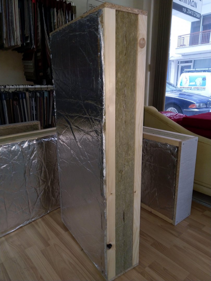

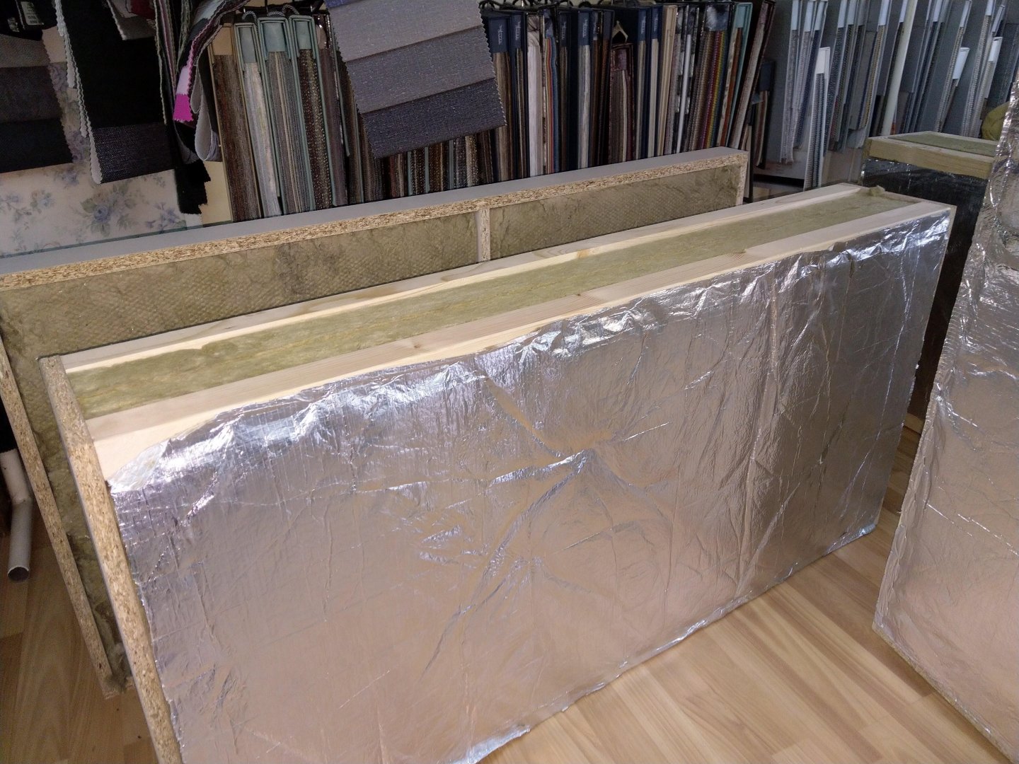

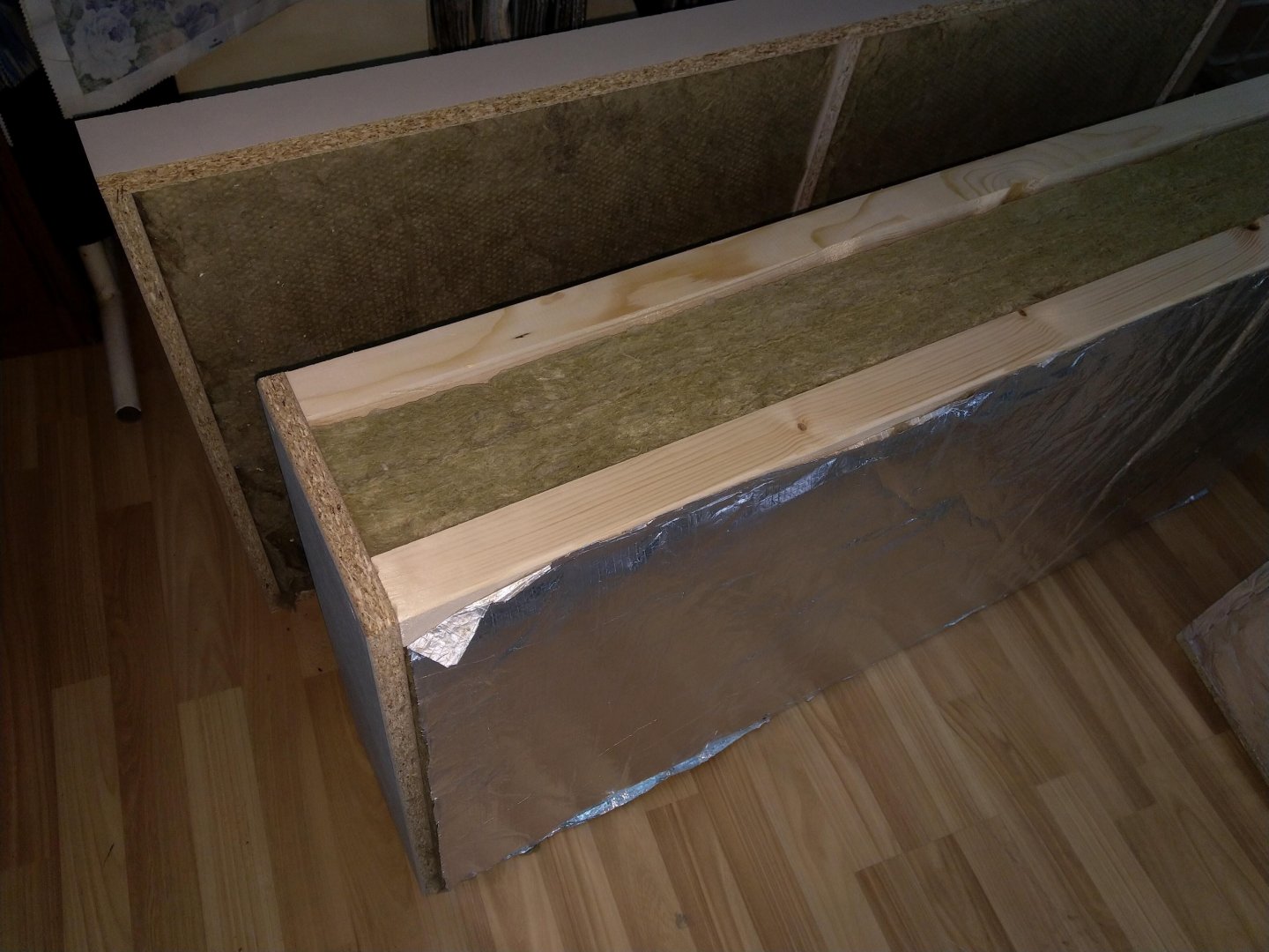

Όσον αφορά τα treatments, υπάρχουν ορισμένα απορροφητικά πάνελ και μπασοπαγίδες της GIK, διαχυτικά Lazarakis, ενώ πίσω ακριβώς από τις πολυθρόνες υπάρχουν βαριά DIY πάνελ για να σώζουν ότι μπορούν από τον πίσω τοίχο! Κάπου μπορεί να έχω φωτό γι' αυτά...
1.083
3.078
Πάνελ ίσω από τη θέση ακρόασης. Στις αντίστοιχες πίσω-πάνω γωνίες υπάρχουν πυραμιδούλες της GIK (φαίνονται σε προηγούμενες εικόνες με τα περιφερειακά).
