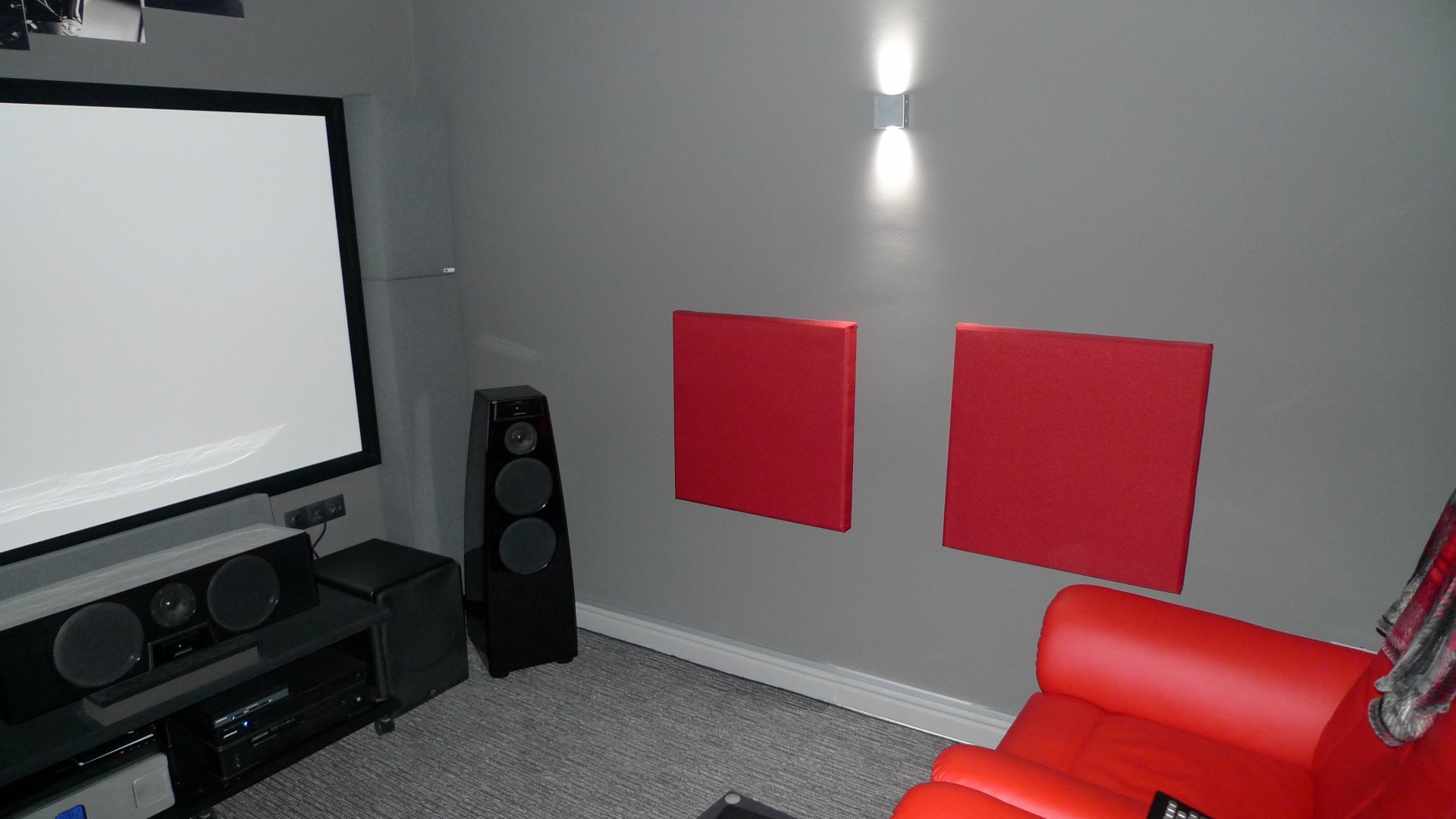

Κοίτα, ο χώρος είναι σχετικά μικρός (σιγά ρε μεγάλε κάτι μας είπες τώρα) και θέλει στοργή και προδερμ.
Πρώτα απ'όλα, το δεξί ηχείο είναι πολύ κοντά στον δεξί τοίχο και τρως άμεση αντανάκλαση από κει βάρβαρη.
Πρέπει να έρθουν λίγο πιο μπροστά τα ηχεία, να απομακρυνθούν από τους πλαϊνούς τοίχους, να μειωθεί κάπως η απόσταση ακρόασης, να γίνει ένα πιο "σωστό" τρίγωνο ακρόασης.
Το κεντρικό ηχείο, όπως το βλέπω, δείχνει να είναι πίσω από την εμπρός ακμή του επίπλου, άρα η ακμή του επίπλου αποτελεί δευτερεύουσα πηγή ακτινοβολίας (περίθλαση πες) οπότε πρέπει να προωθήσεις πιο μπροστά το κεντρικό ώστε η εμπρόσθια μπαφλα να προεξέχει των γύρω επιφανειών.
Γενικά, δώσε λίγο παραπάνω προσοχή στις άμεσες ανακλάσεις από τοιχωματικά όρια ή άλλα εμπόδια πέριξ και δίπλα των ηχείων, και κόψε με απορρόφηση ο,τι μπορείς σε αυτά τα σημεία.

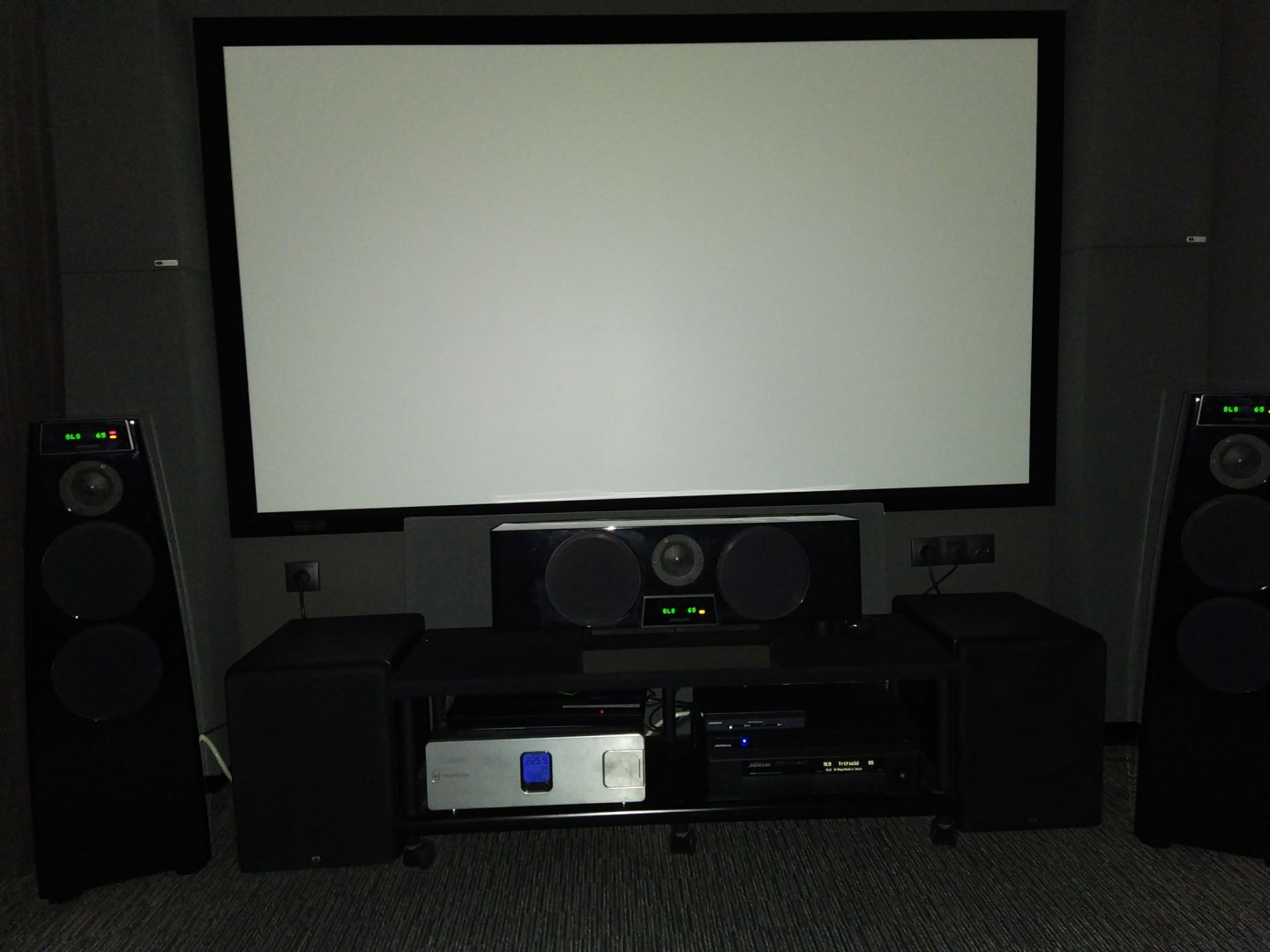

Για να το μαζεύω λίγο το θεματάκι, στον τομέα της εικόνας σα πηγές υπάρχουν το γνωστό nVidia Shield και ενα Samsung 4K disc player, που συνδέονται στον προβολέα της Sony VPL-HW40ES (στην ταπεινή Full HD αναλυση). Η προβολή γίνεται σε σταθερή λευκή οθόνη 92" της HiViLux:
www.hivilux.de
Σε πολλές συσκευές το ρεύμα παρέχεται από το πολύπριζο Belkin pf 50 (το ασημί πράγμα σε προηγούμενες φωτό), που με συντροφεύει εδώ και χρόνια. Μουσικότητα, αιθέριες χροιές και εξάλειψη του μικροκοκκικού (όχι μικροσκοπικού, άλλο αυτό) γρεζιού δε μου χάρισε ποτέ όπως ήλπιζα 😆, αλλά προστασία, ευχρηστία και πληροφορίες για το ρεύμα μου σίγουρα!
Μπα Κώστα παρόμοιο... ξύλο τρώνε και τα δύο main από τους πλαϊνούς τοίχους! Ισαπέχουν, γεγονός είναι πως βρίσκονται εξαιρετικά κοντά. Δυστυχώς δεν έρχονται πιο μέσα, καθώς θα εμποδίζουν την ορατότητα στην οθόνη :unsure:. Αν θυσίαζα Projector+οθόνη για μια μεγάλη ΤιΒι θα είχα μεγαλύτερη ευχέρεια επιλογής + τοποθέτησης δορυφόρων, αλλά αυτό είναι άλλο στόρυ. Δε ξέρω ακόμα αν το θέλω, ακόμα και η (μικρή "92") μεγάλη οθόνη έχει την πλάκα της!
Πιστεύεις πως αύξηση πάχους - έκτασης απορρόφησης στους πλαϊνούς τοίχους πέριξ της πρώτης ανάκλασης θα ήταμ άξια λόγου ή να 'χαμε να λέγαμε :tongue:;
Το τρίγωνο δεν είναι τραγικό και τώρα, 220 εκ. περίπου μεταξύ L-R και περί τα 260 εκ από την κύρια πολυθρόνα. Πάντως πραγματικά δε δοκίμασα σοβαρά να τα φέρω μπροστά για περίπου ισόπλευρο, φοβόμουνα μη ξεφύγουν μακρυά απ' την οθόνη, ενώ επικεντρωνόμουν στο να τα φέρω το δυνατόν κοντύτερα στον πίσω τοίχο και στην απορρόφηση που έχω εκεί... Τι να κάνω, αφού οι μονιτοράδες λένε να τα στουμπώσουμε κοντά στο ντουβάρι :idk: :roflmao:. Όταν δε βαριέμαι πάντως αλήθεια θα δοκιμάσω - μετρήσω και θα επανέλθω...
Α, εδώ σ' έχω γιατρέ μου :acute:. Έχω μεριμνήσει, η φωτό ξεγελάει. Η μούρη του ηχείου είναι μια ευθεία με το έπιπλο και μάλιστα ανάμεσα στα δύο παρεμβάλλεται βάση για sub (auralex ή κάπως έτσι;), ώστε να απομονώνεται ελαφρά το ηχείο και να "κερδίζει" λίγο ύψος για να σημαδεύει αυτάκια και να δένει με τα main. Γι' αυτό το λόγο μάλιστα (αποφυγή της ακμής του επίπλου) το κεντρικό έρχεται λίγο κοντύτερα στη θέση ακρόασης. Το έπιπλο δε πάει πιο πίσω, ενώ το ηχείο πάει πιο πίσω πάνω στο έπιπλο, αλλά τότε θ' ακούω και ξύλινες χροιές:eek:. Bingo!
Όλα είναι θέμα συμβιβασμών...
Αν τυχόν έχεις κέφια, ανέβαζε μετρήσεις. Σκέτα κάθε ηχείο, κάθε σαμπ, πληροφορίες για κρος λοιπές ρυθμίσεις στο σετάπ.
Το κρος το έχω στανταράκι στα 80Hz παντού και όλη η πεντάδα small, κονφορμιστής λέμε :O_o:!
Δεν έχω πειραματιστεί μ' αυτό, λίιιιγο τα βαριέμαι, θέλω να πατάω play και να παίζει :party:
Με το καινούργιο streamer μάλιστα τερμάτισα την τεμπελιά: ακούω Roon σε upmix 5.2 χωρίς καν ν' ακουμπήσω τα μηχανήματα, ούτε για on. Πιάνω tablet ή κινητό, Roon app και play. Ανάβουν όλα μόνα τους, προ, ηχεία , player... Ζήτω :newrussian:!
Κάποιες μετρήσεις ανέβασα στο άλλο θέμα. Αν πιστεύεις οτι κάτι συγκεκριμένο θα με βοηθήσει, παρακαλώ δώσε ιδέα να το έχω υπόψιν μου (εννοώ τι και πως να μετρήσω). Μ' αρέσουν οι παρατηρήσεις, διορθώνομαι:redface:

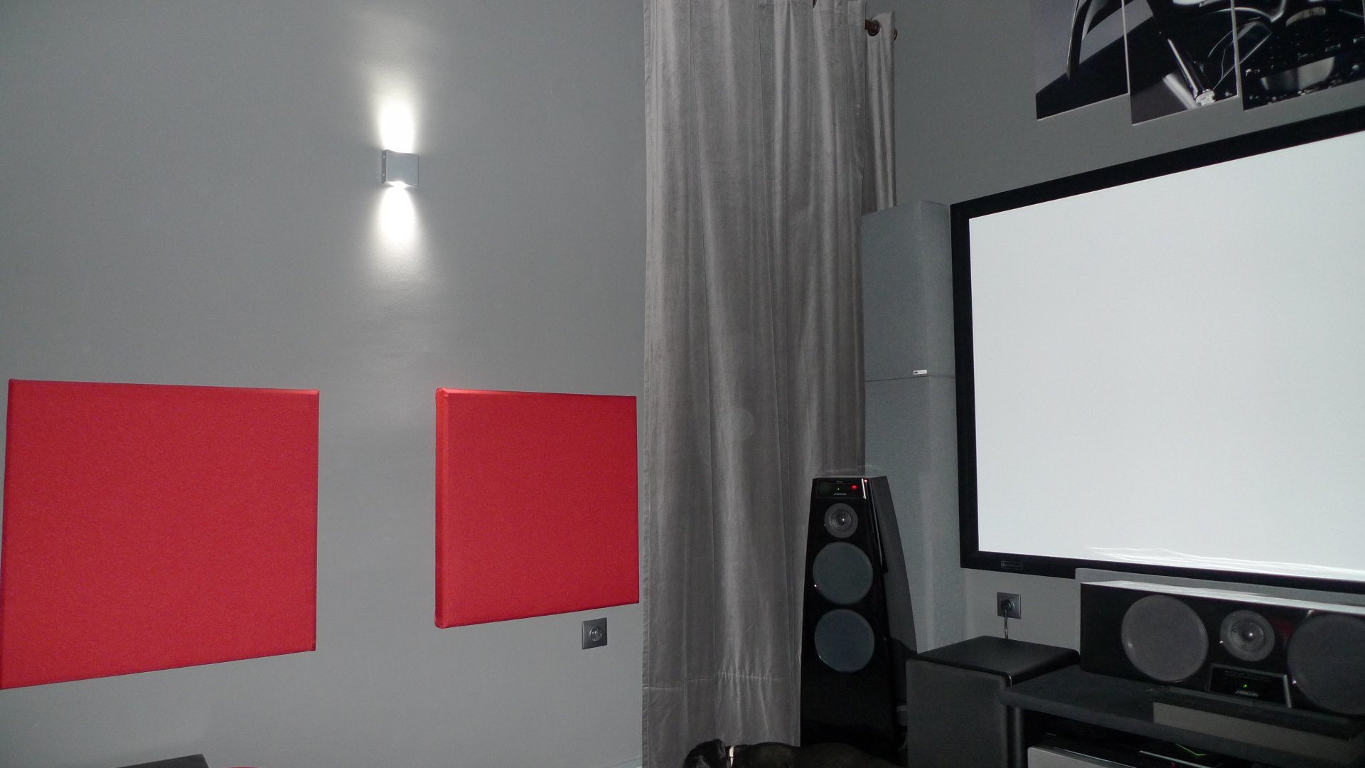

Μερικές φωτεινότερες φωτό για να φανεί ο χώρος :
Δεξιά πλευρά
Αριστερά
