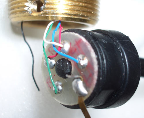

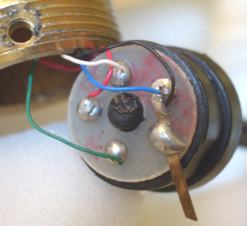

Εκτός από το -γνωστό και ενοχλητικό- πρόβλημα του βόμβου που παρουσιάζουν οι Grado στα πλατό της Rega με μοτέρ AC.
Οι Rega λόγο του ότι γεφυρώνουν το left ground της κεφαλής με το με ground του βραχίονα. Σε ορισμένες κεφαλές δεν δουλεύει το loop.
To κόβεις και τέλος
To κόβεις και τέλος
Καλο ειναι το μαυρο καλωδιο μετα να προεκταθει και να γειωθει στον ενισχυτη ξεχωριστα,ωστε να ειναι και ο βραχιωνας γειωμενος.Θωρακιζονται ετσι και τα 4 καλωδιακια
