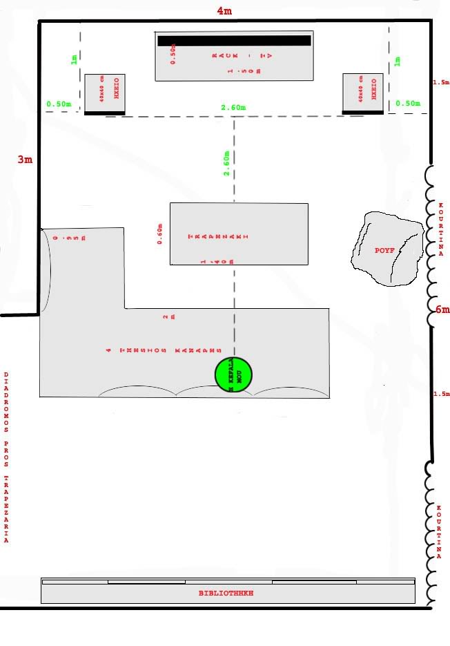

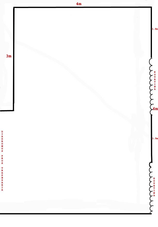

Έπεται σύντομα μετακόμιση σε δικό μου σπίτι και σχεδιάζω προκαταβολικά την εσωτερική διαρρύθμιση του σαλονιού μιας που από αυτή θα εξαρτηθούν πολλά όσον αφορά στο ηχητικό κομμάτι. Δεν είναι dedicated room μιας που αυτό δεν είναι δυνατό, αλλά θέλω τουλάχιστον να κάνω ότι είναι καλύτερο και με τους λιγότερους περιορισμούς για την ηχητική απόδοση...κοινώς θέλω να κάνω κάτι σχετικά σωστό. Θα σας παρουσιάσω λοιπόν τον χώρο μου και πιο κάτω 2 πιθανές εκδοχές που έχω σκεφτεί και θα ήθελα να συζητήσουμε μαζί ποιά είναι η προτιμότερη, τί ίσως πρέπει να αλλάξω ή να κάνω και εντελώς διαφορετικά, είμαι ανοιχτός σε όλα, αφού όλα είναι ακόμα στα χαρτιά εκτός από τις φυσικές διαστάσεις του χώρου!
Ευχαριστώ εκ των προτέρων για την όποια ενασχόληση με το θέμα μου! Ο χώρος λοιπόν είναι ο εξής :
2.412
2.566
H πρώτη εκδοχή είναι αυτή και είναι αυτή που μου αρέσει αισθητικά περισσότερο, αλλά από ότι υποψιάζομαι και αυτή με την χειρότερη ηχητική απόδοση :
2.412
2.566
Θεωρώ σημαντικό πρόβλημα την μηδαμινή απόσταση της θέσης ακρόασης από τον πίσω τοίχο, καθώς και την μη ύπαρξη παρόμοιων επιφανειών (τοίχων) κοντά στο δεξί και αριστερό ηχείο. Το θετικό είναι ότι έτσι φαίνεται ίσως πιό μεγάλο το σαλόνι, σε σχέση με τη 2η εκδοχή που είναι :

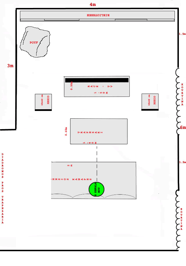

2.412
2.566
Εδώ τα πράγματα είναι πιο όμοια και υποψιάζομαι αυτή θα προτείνετε κι εσείς. Απλά σε αυτή έχει μικρύνει λίγο η απόσταση από τα πλαινά των ηχείων, από 60 σε 50 εκ. Κατα τα άλλα όλα είναι ίδια, ακόμα και οι διαστάσεις των επίπλων, πράγμα που επεδίωξα ώστε και τη στιγμή που θα εγκατασταθώ να μπορώ να "παίξω" με το χώρο αφού οι καναπέδες κλπ θα "πηγαίνουν" παντού.
Θα ήθελα επίσης να συζητήσουμε κατάλληλο μέγεθος ηχείων γι αυτό το χώρο, όπως βλέπετε το τρίγωνο ακρόασης είναι μικρό, αλλά στη δεύτερη περίπτωση υπάρχει ένα κάποιο βάθος πίσω από τη θέση ακρόασης και ίσως χρειάζεται κάτι λίγο μεγαλύτερο.

Απάντηση: Καταλληλότερη διαρύθμιση ??
Στο πρωτο σεναριο η κεφαλα σου βρισκεται διπλα σε τοιχο, αρα αυτοματως δεν κανει. Το δευτερο σεναριο σε τοποθετει σε καλυτερο σημειο με δυνατοτητα μικρομετακινησεων. Το τραπεζακι να ξερεις ειναι ασχημο για τις ανακλασεις και θα δημιουργει comb filtering. Η αποσταση του βεβαια θα προσδιορισει τη συχνοτητα και κατα ποσο θα ειναι ακουστο η οχι.
Οσον αφορα το μεγεθος των γουφερ, δεν ειναι ετσι. Η ακουστικη εμπεδηση του χωρου σου θα καθορισει το χαμηλο, γιατι ειναι τεραστια. Εαν για παραδειγμα η πηγη χαμηλων συχνοτητων βολευει να βρισκεται εκει που ειναι το πουφ, ωστε να εχεις καλυτερη αποδοση στην κεφαλα σου, τα ηχεια σου δε μπορεις να τα τοποθετησεις εκει με κανενα τροπο. Ισως η λυση sub-sat να ειναι πιο ιδανικη για μικρους χωρους, γιατι απλα μπορεις να μετακινησεις την πηγη, που ειναι το σαμπ.
Food for thought...
Επισης, τη βιβλιοθηκη τη βαζεις για ακουστικους λογους η για βιβλια? Εαν ειναι για ακουστικους, σκεψου οτι το βαθος των wells σε ενα διαχυτη ειναι αυτο που θα καθορισει και την αλλαγη στη φαση, αλλα το βαθος αυτο εξαρταται απο την αποσταση της θεσης ακροασης απο το σημειο που ειναι ο διαχυτης. Τελευταια φορα που ειδα βιβλιοθηκη :116: ηταν γεματη βιβλια και δεν υπηρχε κανενα κενο.
Εαν εχεις βιβλια, ειναι σιγουρα θετικη η υπαρξη βιβλιοθηκης. Εαν οχι, κανε κατι που να εχει σιγουρο αποτελεσμα και τουλαχιστον ετσι θα μπορεσεις να υπολογισεις την περιοδο και την ακολουθια που θα εχουν οι διαχυτες σου.
Γιατι δεν το δοκιμαζεις στο ιδιο το δωματιο οταν αγορασεις τα μηχανηματα σου?
337
Φίλε εγώ για χωροταξικούς / αισθητικούς λόγους, χωρίς πιστεύω να "θυσιάζεις" κάτι ιδιαίτερο ηχητικά, ψηφίζω το 2ο σχέδιο, με τις εξής διαφορές: μαζεμένος καναπές όχι γωνιακός (όπως ειπώθηκε), περίπου στα 2μ πλάτος, και τοποθετημένος πιο πίσω: αφήνει περάσματα 1μ και δεξιά και αριστερά.
Το τραπεζάκι το πλαισιώνεις με 2 όχι ογκόδεις πολυθρόνες, ή μια πολυθρόνα με πλάτη τον τοίχο και στην απεναντι πλευρά της το πούφ όπως το΄χεις.. μετράς και βλέπεις τί σε παίρνει, μή στριμώξεις όμως..
Ο λόγος που σου λέω για μαζεμένες διαστάσεις είναι για να μην πνιγεί ο χώρος, και να υπάρχουν και ελεύθερα σημεία ως περάσματα..
Με το καλο!!!!!! :138:
