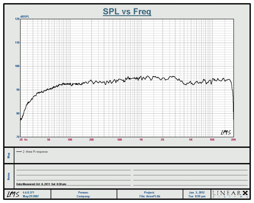

Nομίζω ότι είναι καιρός να σας δείξω μερικές μετρήσεις. Για αναφορά αυτό δίνει ο κατασκευαστής
Με βάση αυτή την μέτρηση σου έγραψα για την τόνωση στην περιοχή ένα με δύο.
Όπως σωστά σου είπαν και παραπάνω, στο ένα μέτρο μέτρηση, για συχνότητα 1 KHz και πάνω, δεν συμμετέχει ο χώρος.
