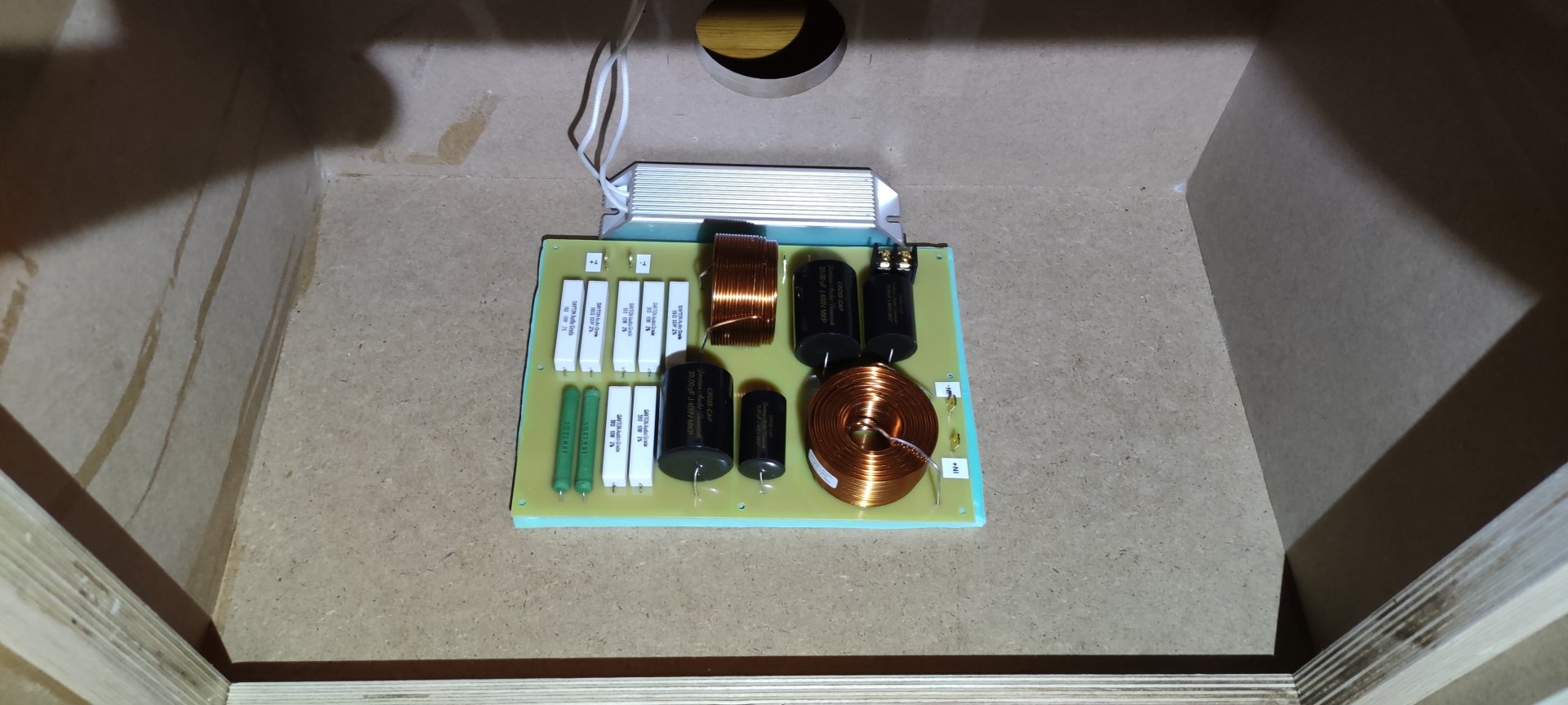

Λοιπόν. Crossovers μπήκαν:

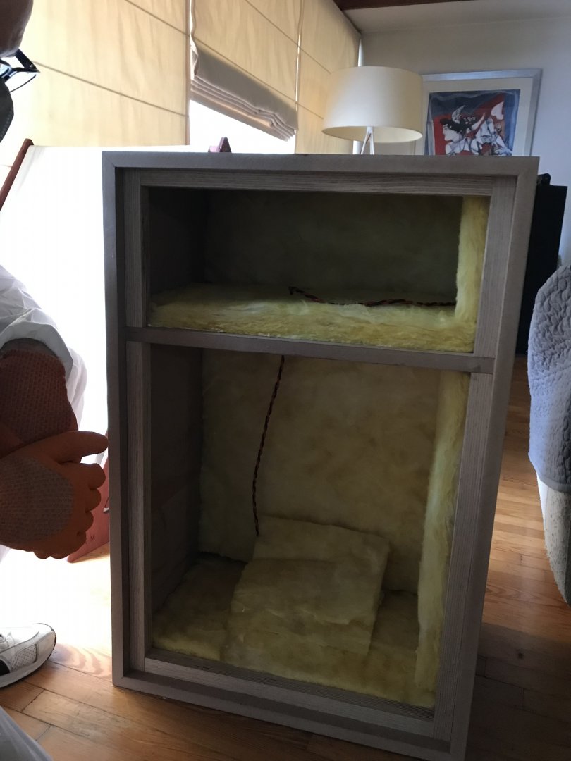

Μόνωση μπήκε:

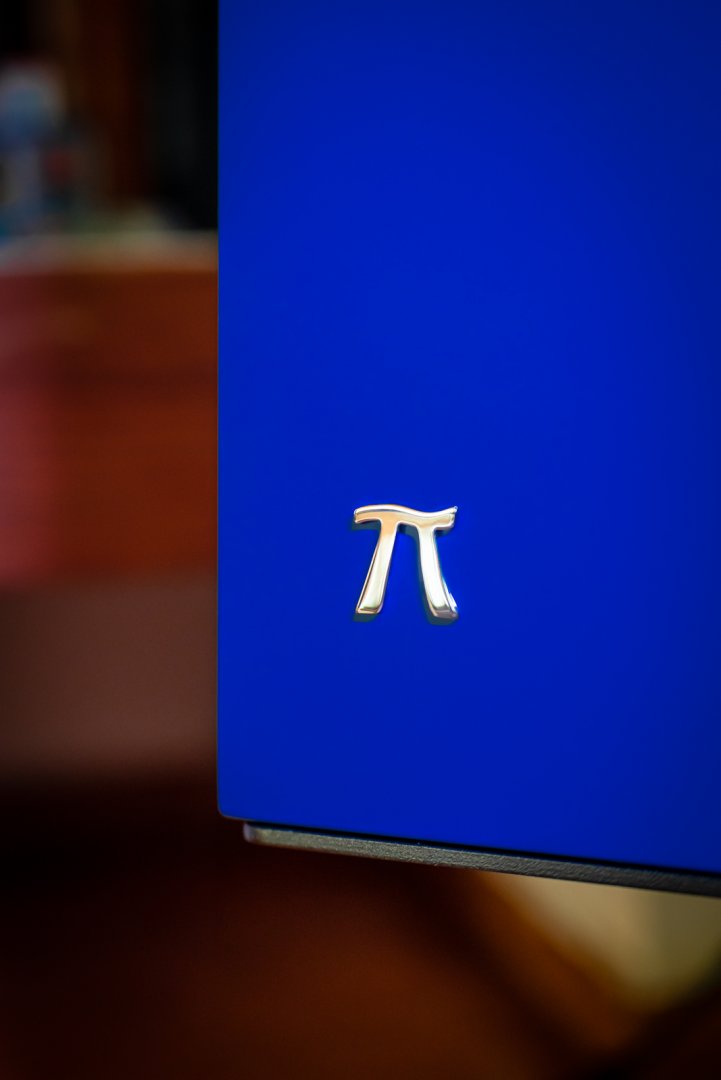

Και τέλος αυτό είναι ένα μικρό βίντεο από τα λογότυπα. Ο σχεδιαστής θέλει να υπάρχει ένα λογότυπο πάνω σε κάθε ηχείο που κατασκευάζεται. Εγώ πήρα το λογότυπο του (σκανάρισμα από ακουαρέλα που έγινε την δεκαετία του 70), την έκανα vector με έναν online μετατροπέα και μετά το έβαλα στο Rhino. Αυτό είναι ένα πρόγραμμα για 3d γραφικά που χρησιμοποιείται πολύ για 3D printing, εγώ δεν είχα ιδέα γενικά. Ευτυχώς μου πήρε μόνο ένα απόγευμα να τα σχεδιάσω.
Μετά τα έδωσα σε φίλη χρυσοχόο για να δούμε τι μπορεί να κάνει. Τελικά έγιναν με laser cutting σε μπρούτζο 2mm και μετά τρίψιμο, γυάλισμα και επιπλατινώση για να φύγει η κιτρινίλα.

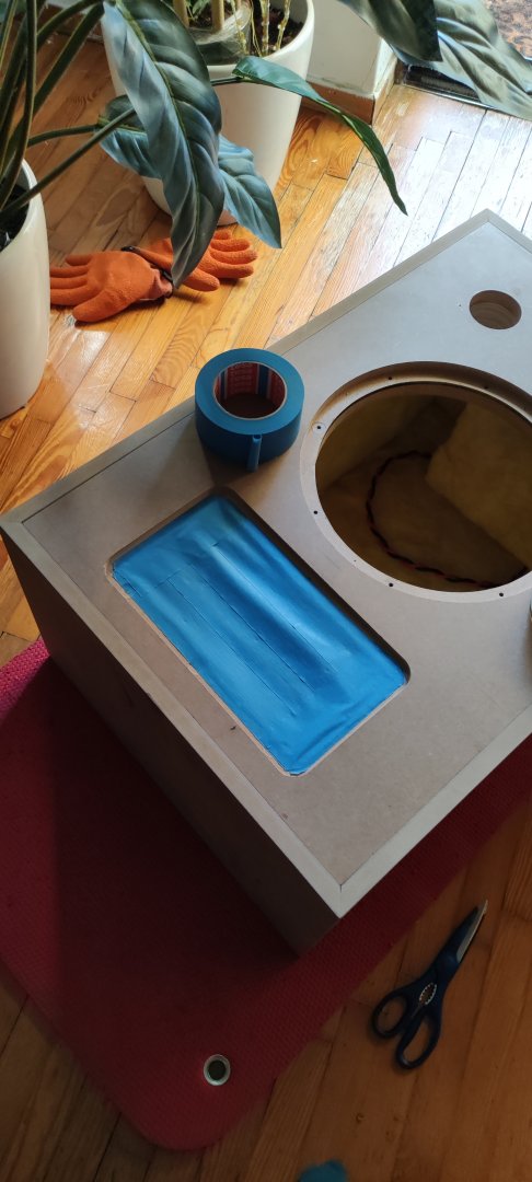

Το τέλος πλησιάζει :)
Τελείωσα με τα καλώδια και τώρα κάνω μάσκες με χαρτοταινία για το βάψημο. Θα τις πάω αύριο και σε 1-1.5 εβδομάδα θα τις έχω εδώ για την τελική συναρμολόγηση.

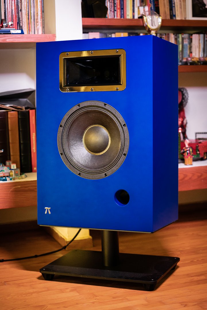

Τέλος o_O

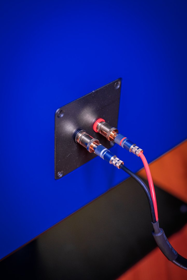

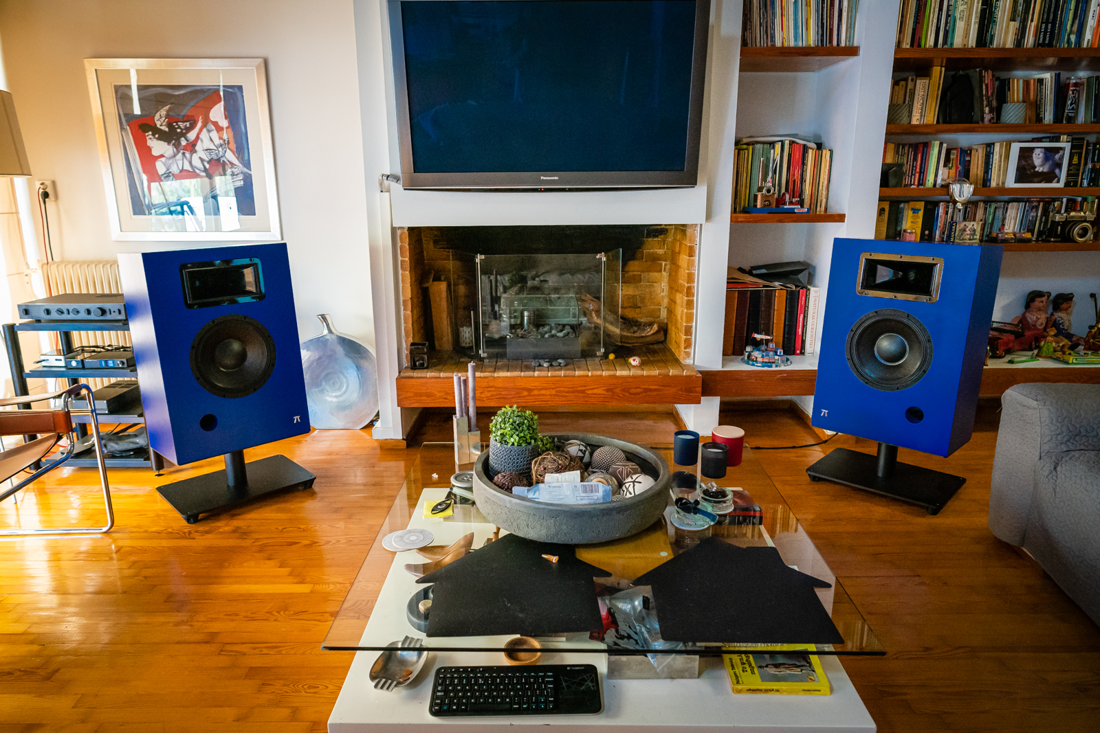

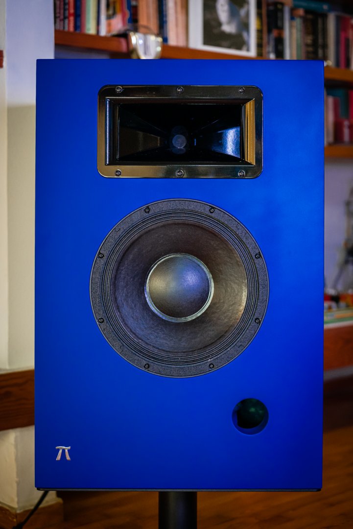

Οι μπόρνες. Δεν είμαι σίγουρος γιατί τις έβαλα, έπρεπε απλά να είχα βάλει ένα speakon. Νομίζω ότι σε κάποια στιγμή είχα σκεφτεί οτι κάποιος άλλος θα μπορούσε να πάρει το ηχείο σε κάποια φάση, δεν είμαι σίγουρος.
Το logo.

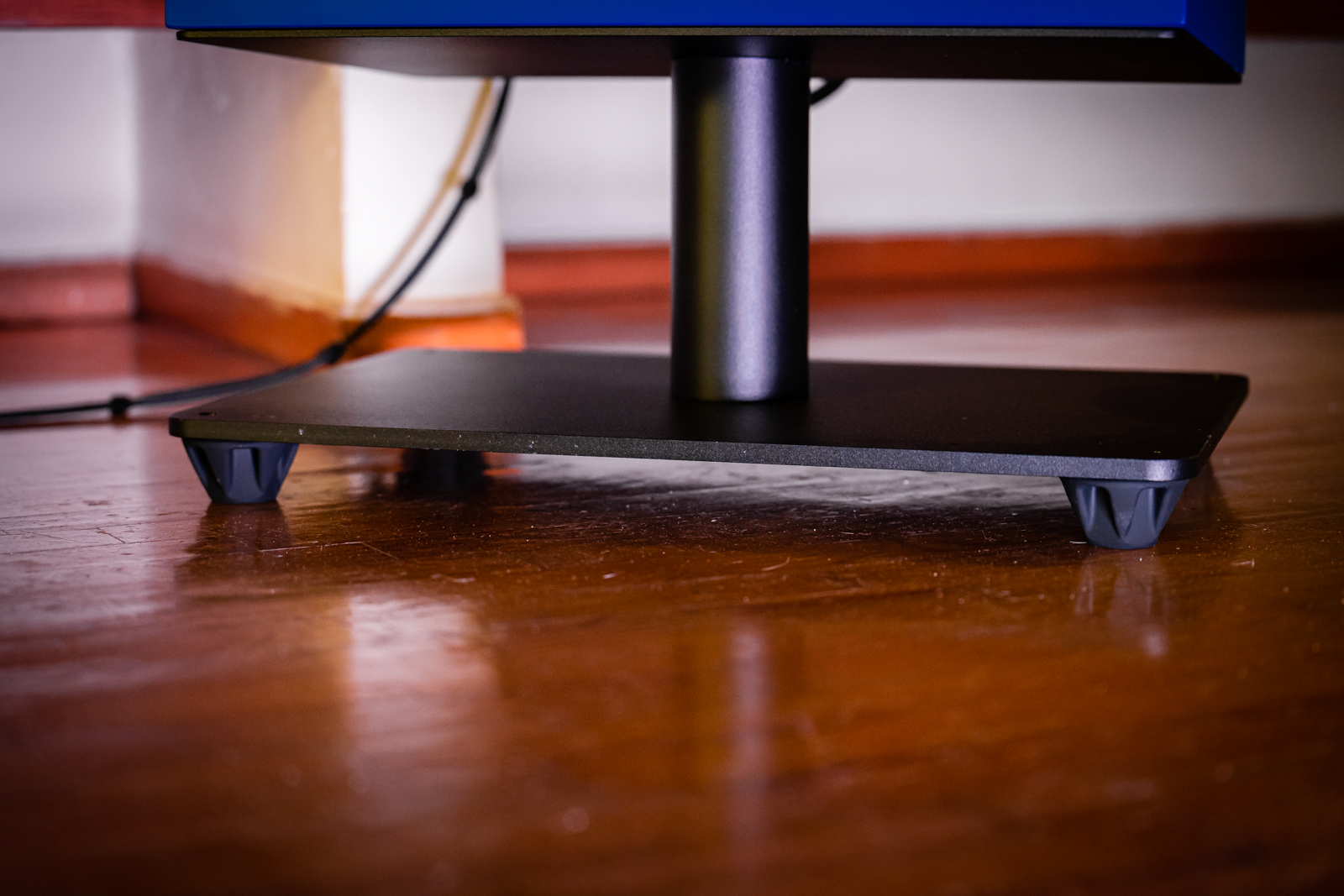

Πλαστικά πόδια της Hudson hi-fi. Χαιντάδικη εταιρία αλλά όχι με χαιντάδικες τιμές. Είναι 50 duro, shore A, αρκετά μαλακά (λίγο πιο μαλακά απο γομολάστιχα) και καλά για το φορτίο. Έκανα και δοκιμές με spikes, και με το αξελερόμετρο του κινητού και με το rew. Τα λάστιχα είναι λίγο καλύτερα αλλά οι διαφορές γενικά είναι πολύ μικρές.
Για πρώτη φορά δεν είναι άσχημα. Φεύγω διακοπές σε λίγες μέρες δυστυχώς, θα προσπαθήσω να γράψω και άλλα μέχρι τότε.

Εξαιρετικά , και πολύ όμορφα.
Το χρώμα όλα τα λεφτά.
ΜΠΡΑΒΟ.
SPEAKON γιατί να βάλεις? Μια χαρά είναι με τις μπόρνες.
