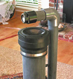

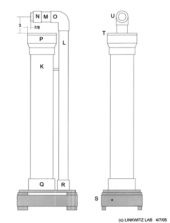

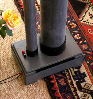

Απάντηση: Κατασκευή ηχείου full range
Xαχα! Μη μου πειράζετε τον Μιχάλη ρε!
Ένα πολύ ωραίο full range φτιάχνεις και με αυτό:
Click
Θα μας πει ο back περισσότερα! :mrgreen:
