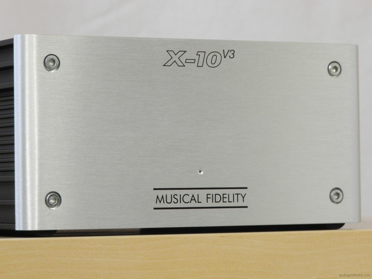

Επειδή το συγκεκριμένο το εξάντλησα, με πολλές δοκιμές, θα σου πω δυο λόγια.
Βασικά το χρησιμοποίησα μεταξύ ψηφιακών πηγών και προενισχυτή ή και ολοκληρωμένου ενισχυτή.
Όταν μιλάμε για αξιοπρεπές DAC, ή γενικότερα πηγή, δεν είχε κανένα νόημα η προσθήκη. Φούσκωνε ελαφρώς και <<άπλωνε>> το χαμηλό, ενώ χάνονταν και μουσική πληροφορία με μόνο θετικό την έντονη παρουσία μεσαίων συχνοτήτων, αν και εφόσον τις είχε ανάγκη το σύστημα.
Εκεί που είχε σοβαρή θετική επίδραση ήταν σε φτηνές κάρτες ήχου ή και ενσωματωμένα τμήματα ήχου μητρικών καρτών. Από εκεί που δεν ακούγονταν τα παραπάνω τα ανέβαζε τουλάχιστον μια κλάση. Πλέον υπήρχε υπόσταση στη μεσαία περιοχή και αρκετά καλύτερη οδήγηση και ατάκα.
Στο τέλος του αύξησα το κέρδος και το δοκίμασα και σαν προενισχυτή.
