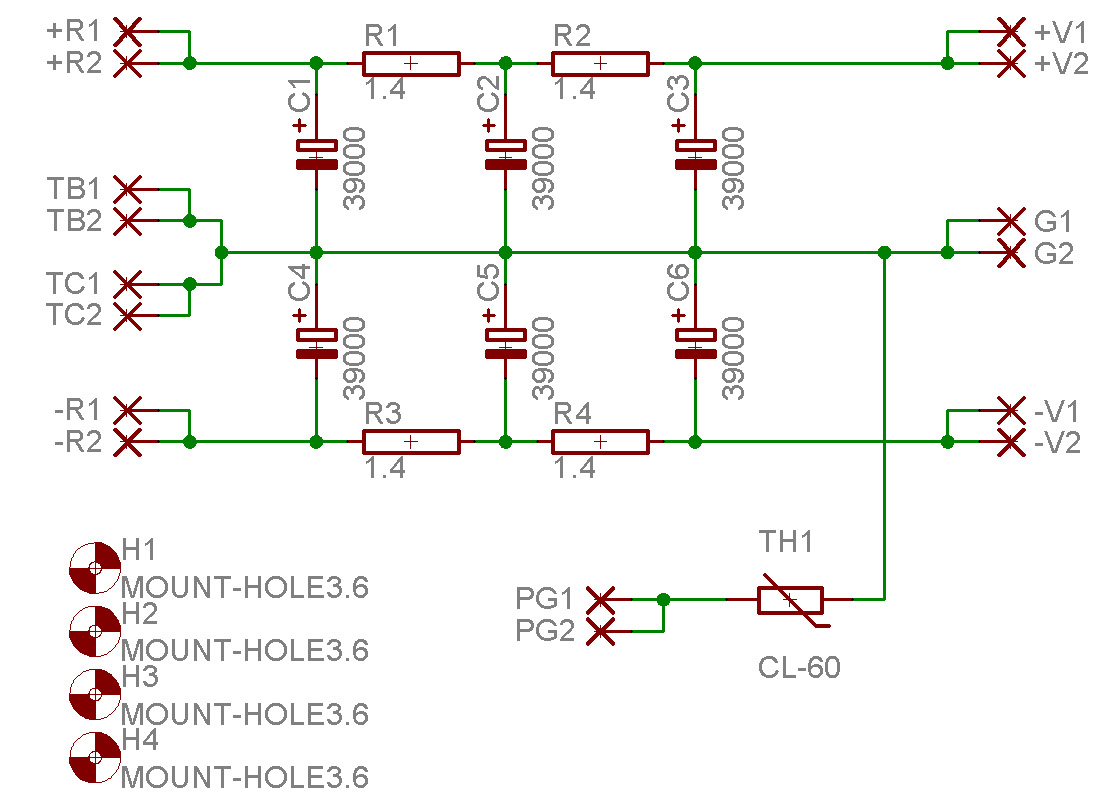

Τα πράγματα είναι πολύ απλά.
Στο σχέδιο του pass έχει μετά τον διακόπτη ένα θερμίστορ cl 60 .
Με αυτό δεν ρίχνει την ασφάλεια.
Η έναυση χωρίς αυτό ρίχνει την ασφάλεια λόγω μετασχηματιστή και όχι του φίλτρου.
Αυτό χρειάζεται.
Ο φανός συνήθως έχει.
Σε ευχαριστω. Σε ποιο σχεδιο το εχει αυτο γιατι δεν το βρισκω;

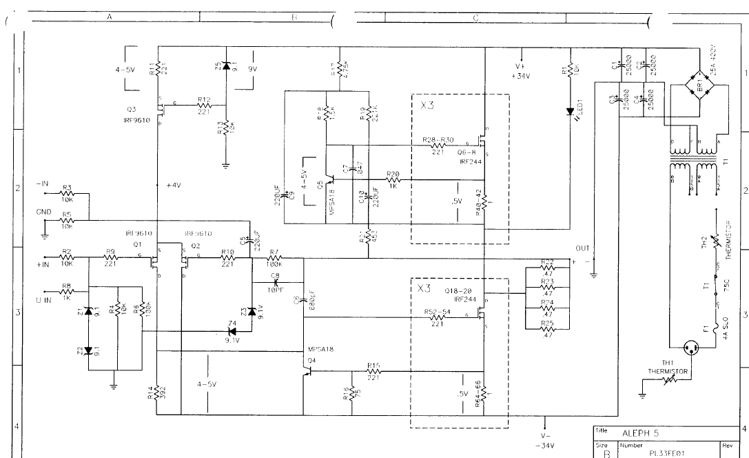

Βρηκα 2 σχεδια και το εχει σε διαφορετικα σημεια , το ενα οπως ειπες και το αλλο στην γειωση μετα το τροφοδοτικο
457
480
Εδώ , στην τελευταία κατασκευή μου αλεφ 5 στο έχω ζωγραφίσει.
Σε ευχαριστω. Θα προχωρησω λοιπον ετσι , και αν εξακολουθει το προβλημα , θα φτιαξω και το soft starter του Ελεκτορ. Αν και αν ειναι ολα σωστα , λογικα θα παιζει ετσι. Για πες μου τωρα το πιο βασικό. Πως παιζει;;; Αξιζει ο κοπος και τα εξοδα;

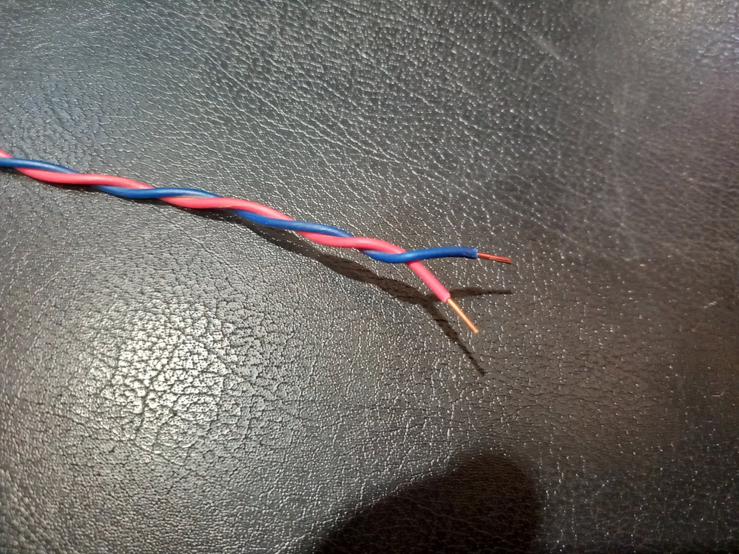

Καλημερα . 2 ερωτησεις . Θερμιστορ CL 60 δεν βρισκω . αυτο ειναι 10Ω 5Α . Βρισκω αναλογο 10Ω 7.5Α , λογικά δεν εχω θεμα; Επισης τσ καλωδια που χρησιμοποιω απο την εξοδο της πλακετα; του τελικου προς τα RCA στο σασί ειναι μπλενταζ θωρακισμενο μικροφωνου. Καπου διαβασα , δεν θυμαμαι που , οτι καλυτερα ειναι να χρησιμοποειουμε για αυτο τον λογο μονα καλωδια . Αν ναι τι καλωδια θα προτεινατε; Διατομη , τυπο κτλ Σαφως και κατασκευαστικά βολευει το μονο καλωδιο περισσοτερο απο το μπλενταζ . Ευχαριστω
Εξαρτάται από το μήκος. Αν πρόκειται για μήκος 5-10 εκατοστά, βάλε στριμμένο ζεύγος από λεπτά μονόκλωνα. Αν το μήκος είναι μακρότερο, βάλε λεπτό ομοαξονικό (θωρακισμένο), ας πούμε RG174 ή RG175.
457
480
10 εκ περιπου ειναι. εχω μονοκλωνα απο τηλεφωνικη γραμμη , 0,30 νομιζω ειναι , χαλκος φυσικα . Κανουν;-

Γιατί μονόκλωνα και όχι πολύκλωνα; Για κεραίες ψάχνεις; Βάλε με θωράκιση να έχεις το κεφάλι σου ήσυχο...δεν είναι και τόσο μικρό το μήκος που να σε παιδέψει.

Παρ' όλ' αυτά, αυτά τα μονόκλωνα νομίζω ότι κάνουν μια χαρά. Πού έχω δει συνεστραμμένα ζεύγη από καλώδιο δικτύου, σε ενισχυτή Tsakirides ή Audio technologies, ή σε κάτι άλλο, δεν θυμάμαι. Αν κάποιος έχει όρεξη να ψάξει...

Θωρακισμένο να έχεις το κεφάλι σου ήσυχο.
Δεν έχω δει σοβαρό μηχάνημα με μονόκλωνα καλώδια στο line. Ποτέ.
Τουλάχιστον από μεγάλους κατασκευαστές.
Ο Pass τι λέει ?

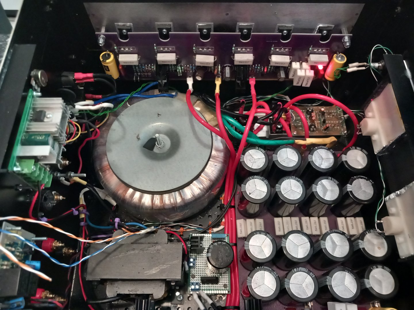

Ειμαι πολυ χαρουμενος σημερα και αυτο χαρη σε εσας . Χωρις την βοηθεια σας θα ειχα απελπιστει . Δουλεψε με τα θερμιστορ ! Τελικα και οι γεφυρες shotkky που ειχω φτιαξει μια χαρα ειναι , αυτο εφταιγε . Θα ακολουθησω την συμβουλή του φιλου STENDOR και θα αφησω προς το παρον τις απλες γεφυρες. Οπως ακολουθησα και την αλλη συμβουλη σας και εβγαλα τα switching τροφοδοτικα για τα 12V και εφτιαξα ενα στεθεροποιημενο . Το ταξιδι δεν τελειωσε ακομα ομως , εχουμε δουλεια ακομα , αλλα πλεον παω πιο σιγουρος. Εμαθα και αρκετα καινουρια πραγματα με αυτη την κατασκευη . Στο τελος θα τα μαθω ολα οσα χρειαζομαι , μικρος ειμαι ακομα....... Μεχρι τα 60 θα εχω γινει ηλεκτρονικός... :D:D Ξανα ευχαριστω ολους . Τα καλωδια μην τα βλεπετε ετσι , ειμαι ακομα στην κατασκευη , θα τα μαζεψω.... ( σας προλαβα χαχα)
Θα στο λέγαμε αμέσως βρε μπαγάσα, είχες γράψει οτι κανένας πυκνωτής δεν ήταν συνδεδεμένος.

Σε εκεινη τη φαση δεν ηταν συνδεμενοι οι πυκνωτες

Και πως έπεφταν οι ασφάλειες ;;;

Με τον Μ/Τ μονο επεφταν . Ειναι και 1000VA . Με τις Shotkky , με τισ απλες δεν επεφταν μονο με τον Μ/Τ , αλλα επεγταν με τους πυκνωτες
