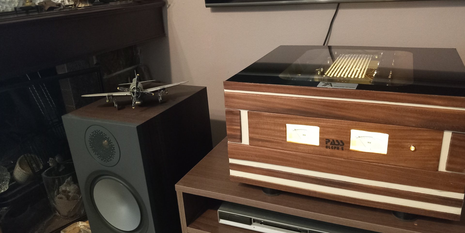

Τέλος ! ( Καποιες λεπτομεριες θελουν ακομα λιγο δουλιτσα αλλα δεν κρατιόμουν) Περιμενω εναν φιλο να φερει τον προενισχυτη του να τον ακουσουμε , εναν παλιο NAD , μιας και ο δικός μου ειναι ακομα υπο κατασκευη και θα χρειαστω κανα δυο βδομαδες να τον τελειωσω . Να ξαναευχαριστησω ολους , και θα ανεβασω συντομα , μπορει και σημερα βιντεακι με λεπτομεριες της κατασκευης κτλ

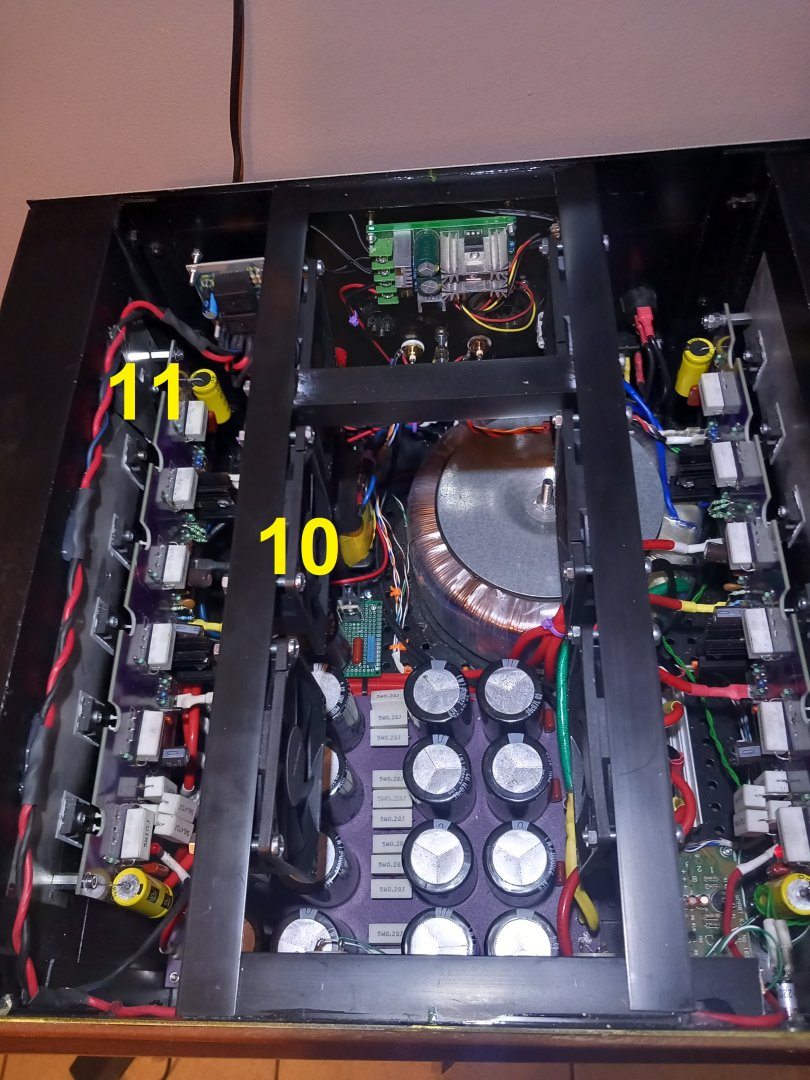

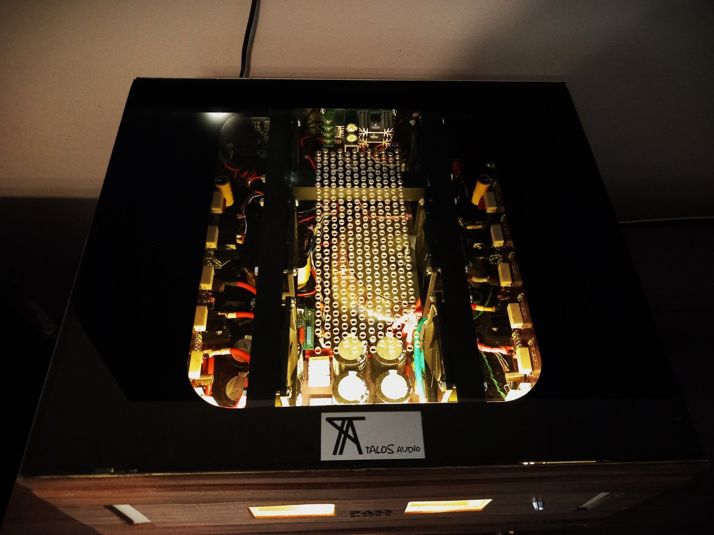

Ωραία , να υποθέσω τραβάνε φρέσκο αέρα από τις τρύπες που έχει το πλεξι γκλας . Φυσάνε προς τα ψυγεία και τα ισχύος.
Ο αέρας ο ζεστός μετά από που βγαίνει έξω ?
TGD
10.918
10.475
Μάλλον ανάποδα δουλεύει, τραβάει τον αέρα για να τον βγάλει από τις τρύπες.
Αν και πάλι δεν πάει σωστά, αφού τα δύο ρεύματα του αερα θα χτυπάνε μεταξύ τους.

Ακόμη και έτσι να είναι , αν δεν υπάρχουν τρύπες και εξαναγκασμένη κυκλοφορία σε κανάλι γύρω από τα ψυγεία , και εν συνεχεία διοχέτευση προς τα πάνω -έξω , δεν νομίζω να δουλέψει σωστά.
Ο αέρας λειτουργεί σε μεγάλο ποσοστό όπως το ηλεκτρικό ρεύμα. Ψάχνει την πιο εύκολη διέξοδο .
Κοίτα ROTEL και νέους Michi , τι έχουν κάνει για επαρκή ψύξη και κυκλοφορία του αέρα.
Και όχι μόνο βέβαια.
29.860
29.535
Στους οποίους βέβαια τώρα που το κοιτάζω καλύτερα , πάλι μου δημιουργείται ή ίδια απορία .
Ναι ΟΚ έχουν κανάλι εξαναγκασμένης κυκλοφορίας. Οκ .
Οι ανεμιστήρες είναι μέσα και μπροστά στο μηχάνημα . Η έξοδος του θερμού αέρα είναι πίσω.
Οκ.
Η ρημάδα η είσοδος του ψυχρού αέρα που ακριβώς είναι ?
Και μην μου πει κανείς ότι είναι οι τρύπες επάνω , στα πλάγια στις ψύκτρες , γιατί αυτές δεν επικοινωνούν με το μέσα μέρος του μηχανήματος. Αυτές είναι μόνο για απλή φυσική κυκλοφορία του αέρα. NORMAL CONVECTION COOLING.
Το επάνω καπάκι του ενισχυτή είναι πιο μέσα από τις τρύπες και σφραγίζει το μηχάνημα.
Αρα ο φρέσκος αέρας που τρβάνε και κυκλοφορούν οι ανεμιστήρες από που έρχεται οεο ?
Από πάνω και από τα πλάγια αποκλείεται , δεν υπάρχει δίοδος αέρα.
Αρα μας μένει μόνο το κάτω μέρος , αν έχει γρίλιες αερισμού ώστε να μπεί από κει φρέσκος κρύος αέρας.
Δεν υπάρχουν φωτογραφίες όμως . Αρα μένω με την απορία .
OK άκυρο , τώρα το είδα , έχει γρίλιες από κάτω , αρα τραβάει φρέσκο αέρα από κάτω.

Sorry που αργησα να απαντησω , μολις σχολασα... Εχω απο κατω ανεμιστηρακι 60mm . Ο πατος ειναι διατρυτος και τα ποδια ειναι 3εκ , και αφηνουν αρκετο περιθωριο απο κατω . Ενταξει , δεν ειναι και το ιδανικό , οπως εχω στο pc αλλα απο ολοτελα.....

Εγώ βλέπω 3+3 ανεμιστήρες να φυσάνε τα τρανζίστορ από μέσα, δεν μου φαίνεται και τόσο αποτελεσματική λύση για εσωτερικό χώρο ενισχυτή. Η εισαγωγή αέρα από κάτω είναι ανεπαρκής, διότι ένα πολύ μεγάλο τμήμα, άνω του 80% της περφορασιόν του πάτου είναι μπλοκαρισμένο με πλακέτες. Η περφορασιόν του καλύμματος είναι επίσης μικρής έκτασης. Τα ψυγεία είναι εκτεθειμένα στο χώρο, ή είναι καλυμμένα με ξύλινα πλαϊνά; Αν δεν κάνω λάθος, έχουν τις ραβδώσεις οριζόντιες;

Δεν θελω να το φωρτοσω αλλο . Τα γνωριζω ολα αυτα . Απλα θα περιμενω να δω στην πραξη αν ειναι επαρκή οσα εχω κανει και αν ειναι θα επεμβω. Παντως μιας και το 90% των αναλογων κατασκευων που εχω δει δεν εχουν καθολου ανεμηστηρες. Ιδωμεν . Ελπιζω να ειμαι οκ , αλλα και παλι εδω ειμαστε . Μεχρι και υδροψυξη ειμαι ικανος να του βαλω αν χρειαστει....χαχαχα

Επισης οταν θα ακουω , το καπακι μπορω να το εχω ανοιχτο. Ακουμπιστο ειναι

Η ροή του αέρα , κατ εμέ είναι ανεπαρκής.
Και στην είσοδο από κάτω ,από την διάτρητη λαμαρίνα , και από πάνω στο διάτρητο πλέξι γκλάς .
Από κάτω δεν νομίζω ότι μπορείς να κάνεις πολλά πράγματα , εκτός ίσως από το να ενοποιήσεις τις μικρές τρύπες του διάτρητου μετάλλου ώστε να γίνουν μεγαλύτερες και οβαλ σε σχήμα. Αυξάνοντας έτσι την επιφάνεια εισόδου αέρα και μειώνοντας την ταχύτητα του , αυξάνοντας ταυτόχρονα την παροχή του .
Επάνω τώρα , φιάξε ένα νέο πλέξι γκλάς , όπου οι οβάλ επίσης τρύπες θα είναι συνολικά ίδιες στον αριθμό με τις κάτω , ιδίων διαστάσεων , και να βρίσκονται ακριβώς πάνω από τα ισχύος και τα ψυγεία . Οχι όπως είναι τώρα στη μέση του καπακιού .
Επίσης κάνε μία σάρωση με ένα θερμόμετρο LAZER δες ποιό σημείο του ψυγείου είναι το πιό θερμό και βάλε τον θερμοστατικό διακόπτη εκεί.
Ετερον σημείο , εκεί που ξεκινάει το πρώτο fan και εκεί που τελειώνει το τελευταίο βάλε κολλητά ένα κομμάτι πλαστικό με κατακόρυφο προσανατολισμό ώστε να δημιουργηθεί ένα στοιχειώδες τούνελ , όπου θα μπαίνει ο κρύος αέρας που θα ψύχει τα ισχύος και θα βγαίνει ακριβώς από πάνω τους από τις οβάλ τρύπες εξόδου.
Με όλα αυτά που σου γράφω να κάνεις θα καταφέρεις να εισέρχεται και να εξέρχεται ακριβώς η ίδια ποσότητα αέρα , με σταθερή ροή , χωρίς αυξομειώσεις ταχύτητας , άρα και χωρίς ιδιαίτερο αεροδυναμικό θόρυβο , και το κυριότερο, θα έχεις πιο αποτελεσματική ψύξη .

Σε ευχαριστω για τις συμβουλες . Θα τα κανω αυτα που μου ειπες . Θελω να ειναι καλο σε ολα το μηχανημα. Προς το παρον θελω να τελειωσω τον προ... καταλαβαινεις... και θα ακουω , μεχρι να φτιαξω καλυτερα την ψυξη , με ανοιχτο το καπακι
