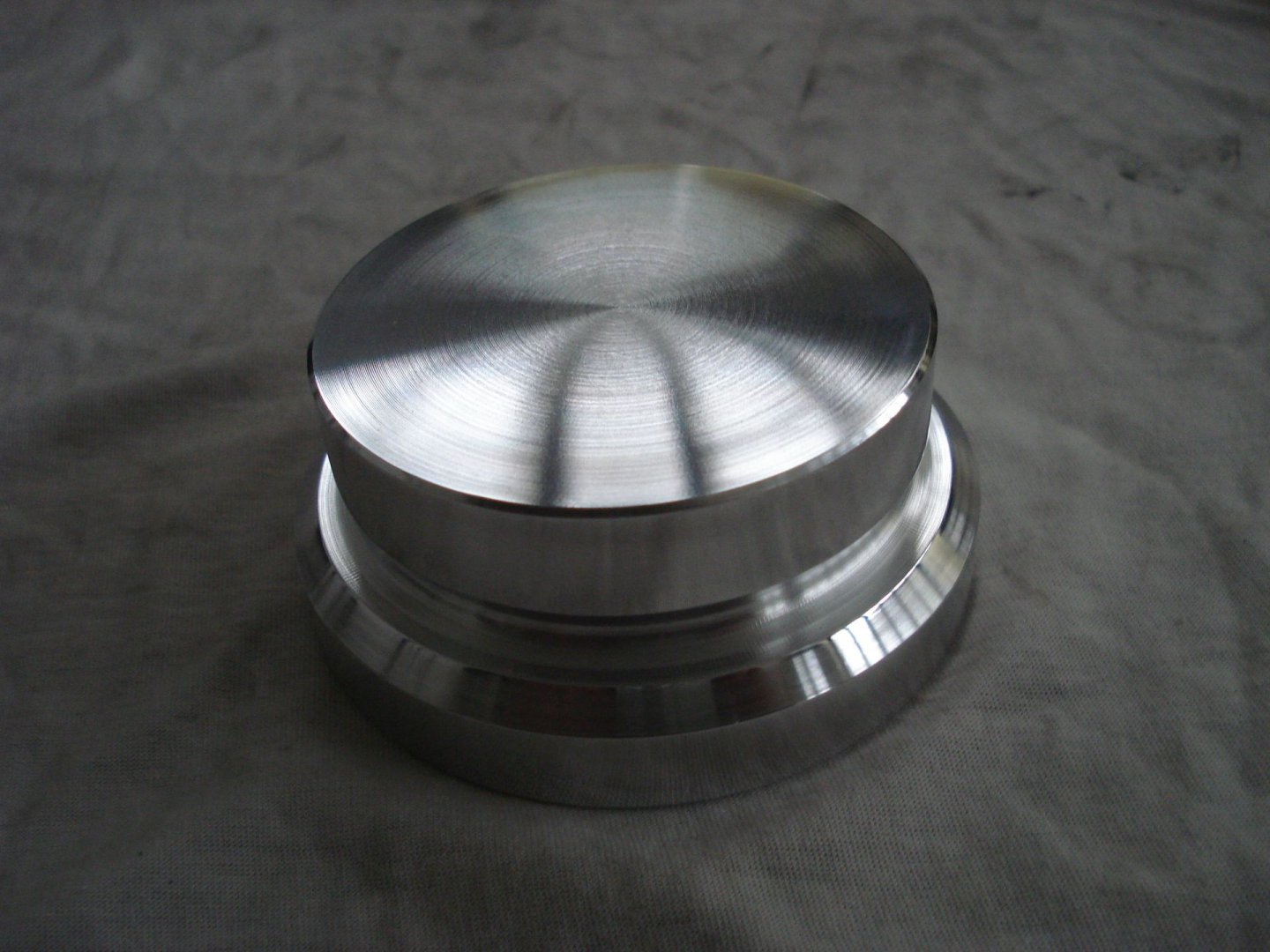

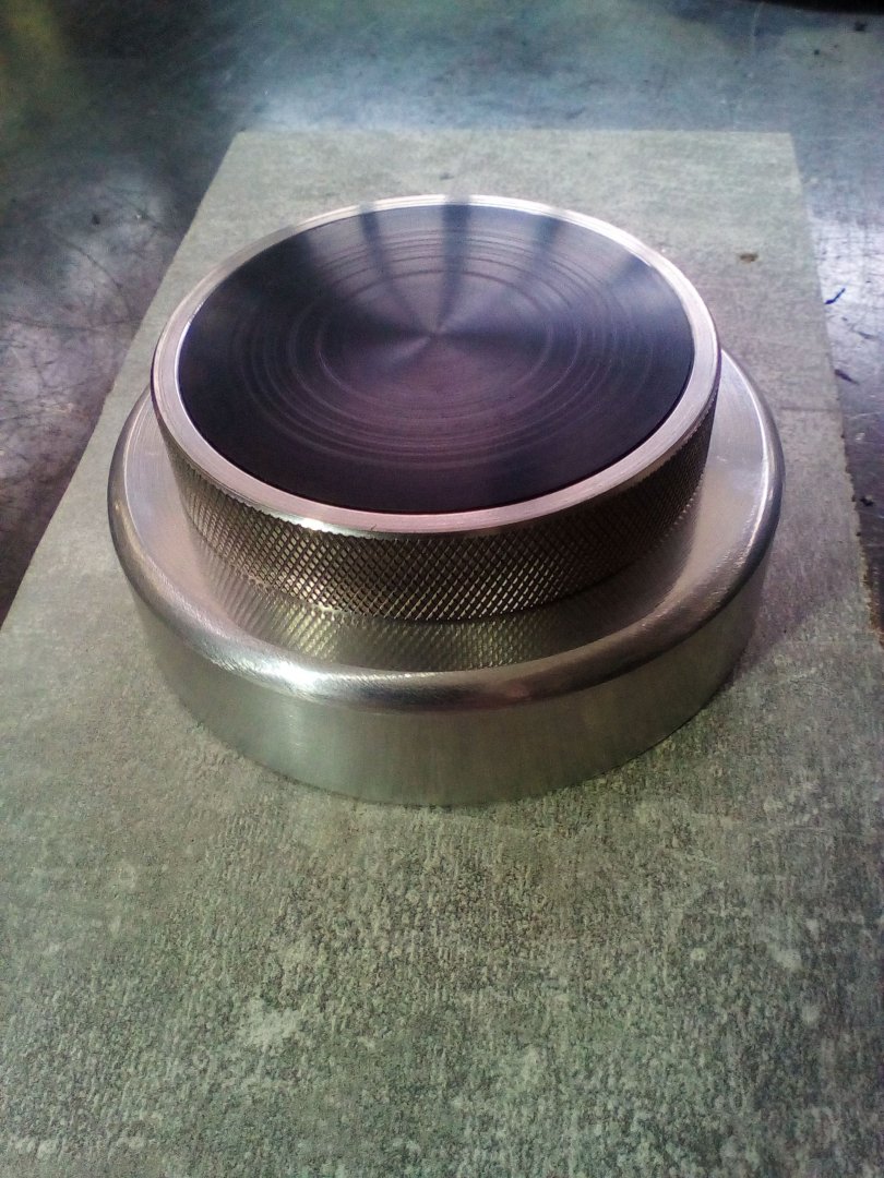

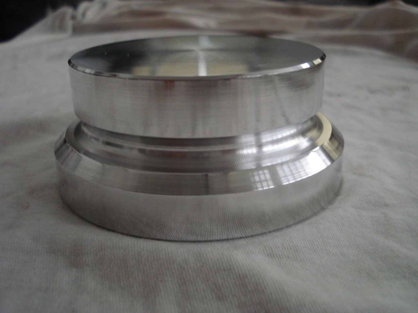

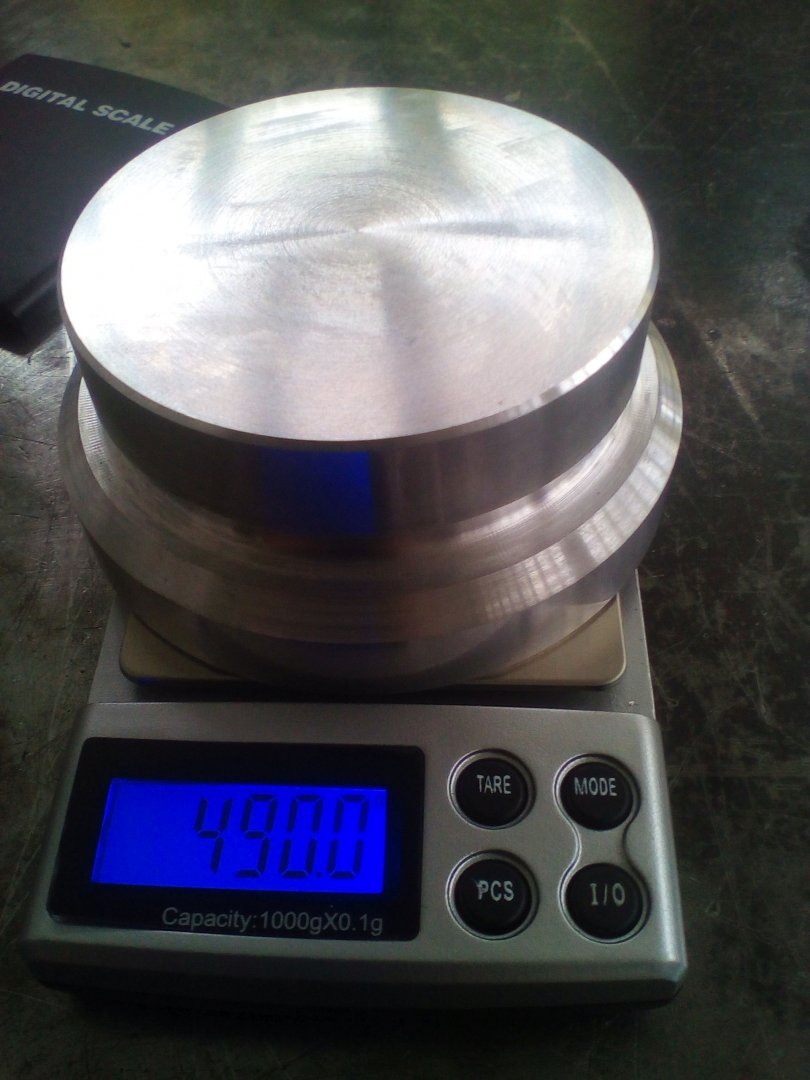

Να σας δείξω δύο clump που έφτιαξα.
Ο ένας μου ζήτησε αυτό ακριβώς.
Το κάτω μέρος είναι αλουμίνιο αεροπορικού τύπου και το πάνω μέρος με το σαγρέ (κανελάζ ή τιρτίρι) είναι ανοξείδωτο με τάπα από μαύρο Αcetal.
Συνολικό βάρος 498 gr.
O άλλος ζήτησε να είναι όλο από αλουμίνιο ίδιου τύπου, με βάρος 490 gr.
View attachment 146560 View attachment 146561 View attachment 146562
Λέτε να ακούγεται καλύτερα αυτό που είναι 8 γραμμάρια πιο βαρύ; :biggrin:
Με έναν τρίτο συζητάμε για το βάρος και μου λέει ότι θέλει να του φτιάξω ένα, αλλά το βάρος του πρέπει να είναι τουλάχιστον 800 gr.
Εγώ το θεωρώ πολύ βάρος, άσχετα αν τα ΜΚΙΙ έχουν και γ@μώ την κατασκευή και ειδικά στο πηγάδι.
Γνώμες;
