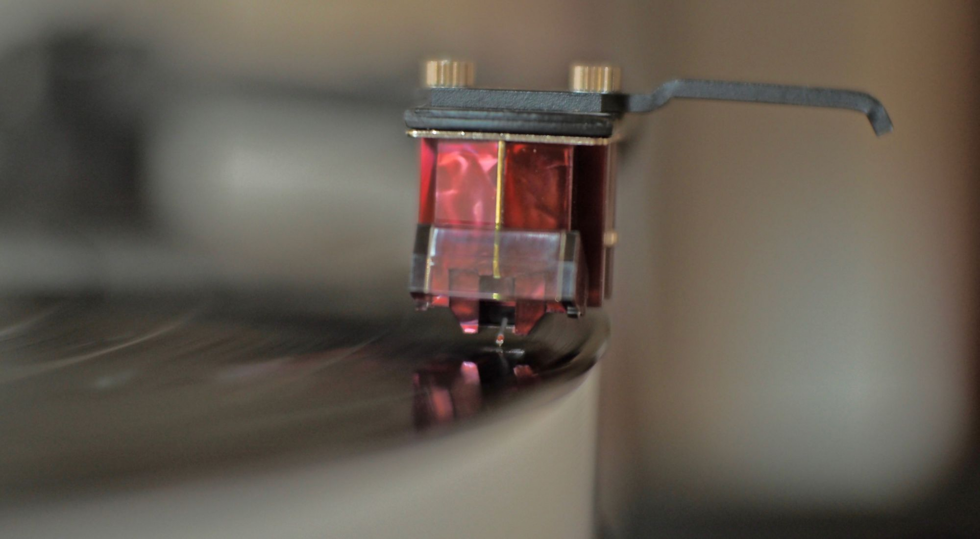

Τελικά έβαλα την blue. Νέο αντίβαρο, μαζί με αυτό πήρα και τον δίσκο της dual για μέτρηση της ταχύτητας, όντως είχε μικρή απόκλιση το δικό μου, άρα απαραίτητο εργαλείο!
Με την blue υπάρχει βελτίωση σε όλο το ακουστικό φάσμα σε σχέση με την 10!
Οφείλω να δώσω τα εύσημα στην εταιρεία Ακουστική Κρήτης για την άψογη αντιμετώπιση, το ενδιαφέρον και τις γνώσεις τους . Σαν αντιπροσωπεία δε, πραγματικά με εντυπωσίασε λόγω του ότι διαθέτει το απαραίτητο στοκ σε ότι και αν απαίτησα!

Έτσι για την Ιστορία:
Επέλεξα την bleu . Αλλαγή αντίβαρου από την Ακουστική Κρήτης (όπως προανέφερα) . Μετά από πολλές δοκιμές πια, όλα καλά. Φυσικά σε άμεση σύγκριση με την προηγούμενη, η αναβάθμιση είναι άμεσα αντιληπτή. Ειδικά στο χαμηλό! Όμως και στο υπόλοιπο φάσμα - μουσική σκηνή υπερτερεί.

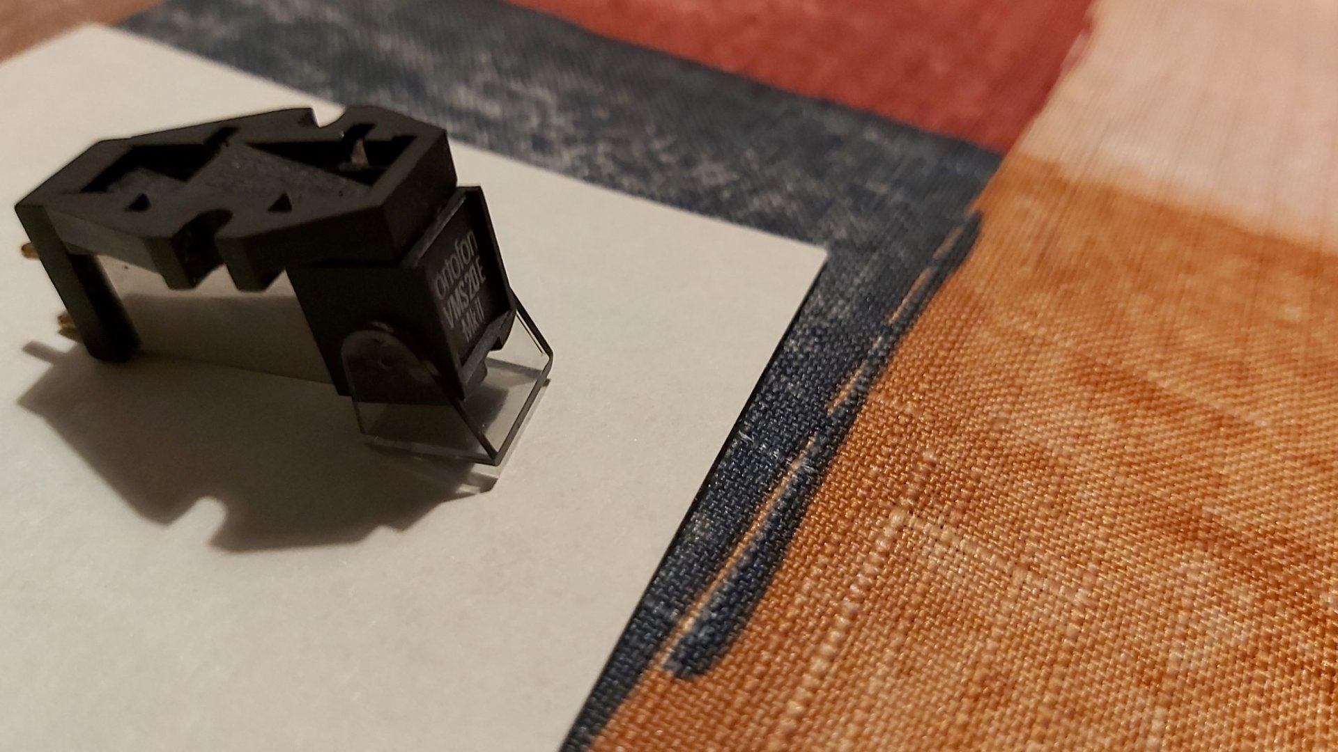

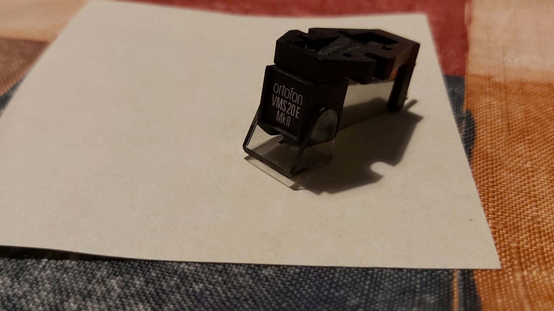

Κεφαλή ortofon VMS 20E MK-II
Κεφαλή με αναμνήσεις. Την φυλάω από την δεκαετία 70-80. (Απλώς προς φύλαξη και όχι σε χρήση).
Αξίζει να ασχοληθώ μαζί της? Εννοώ ότι αν αλλάξω βελόνα θα είναι εντάξει ή από τον καιρό θα έχουν αλλοιωθεί τα μηχανικά της μέρη?

Προσοχή στην χωρητικότητα, που λέει :
Για την αυτεπαγωγή, δεν ξέρω.
Πρέπει να αξίζει αν βρεις βελόνα σε λογική τιμή, τουλάχιστον στην εποχή της φαίνεται να ήταν δυνατή
Αλλά αφού πήρες την BLUE, τι να την κάνεις;

Σωστά, έτσι για συναισθηματικούς λόγους . Από το λίγο που έψαξα τώρα, αναφέρεται ακριβώς το παραπάνω:
Ότι στην εποχή της ήταν καλή σαν επιλογή. Σήμερα όμως όχι. Ευγενικό αποτέλεσμα στον ήχο και μέχρι εκεί.
Φυσικά και δεν δύναται να συγκριθεί με την blue! Ας μείνει στην θήκη της λοιπόν (η οποία έχει υπέροχη κατασκευή, το κάτω της μέρος εξ ολοκλήρου από αλουμίνιο, έχει διαφανή βάση για την κεφαλή και καπάκι από διαφανές πλαστικό)...
