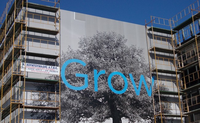

Σε μπαλκόνι πολυκατοικίας; :o
Εκτός αν βάλει κάτι τέτοιο
:p
ααα...καλή ιδέα...
να πάει από το ΠΑΜΕ να του δώκουν κανένα για τις βάσεις του θανάτου...να καλύψει την ιμπεριαλιστική επεκτατική του ενέργεια :p:roflmao:
Υ.Γ. Για τζαμαρία από όσο γνωρίζω δεν απαιτεί άδεια από τους υπόλοιπους ιδιοκτήτες της οικοδομής...σίγουρα θα χρειαστεί κάποια άδεια από την πολεοδομία με μικρό κόστος(αν θέλει να είναι νόμιμος)...και από την ώρα που δεν θα φαίνεται τίποτα...ας κάνει ότι θέλει από μέσα (αρκεί να είναι ασφαλές);)
καλό είναι να ρίξει και καμιά ματιά στην οικοδομή για άλλους που τυχών να έκαναν κάτι αντίστοιχο:D
