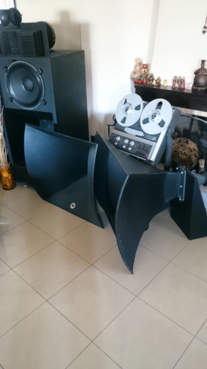

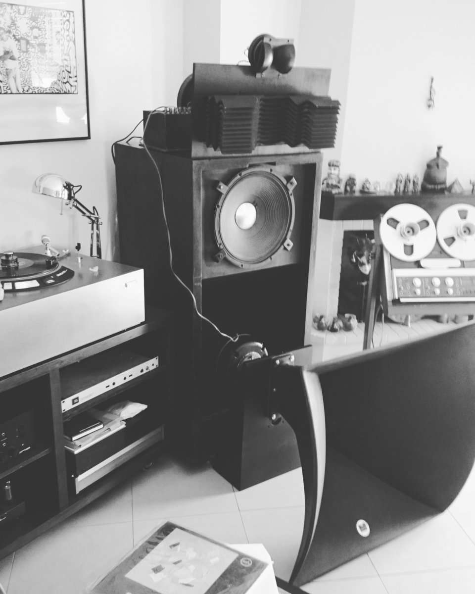

Κορνες, λαμπες και πικαπ ! Ενα Vintage PA στο σαλονι!
1.867
1.555

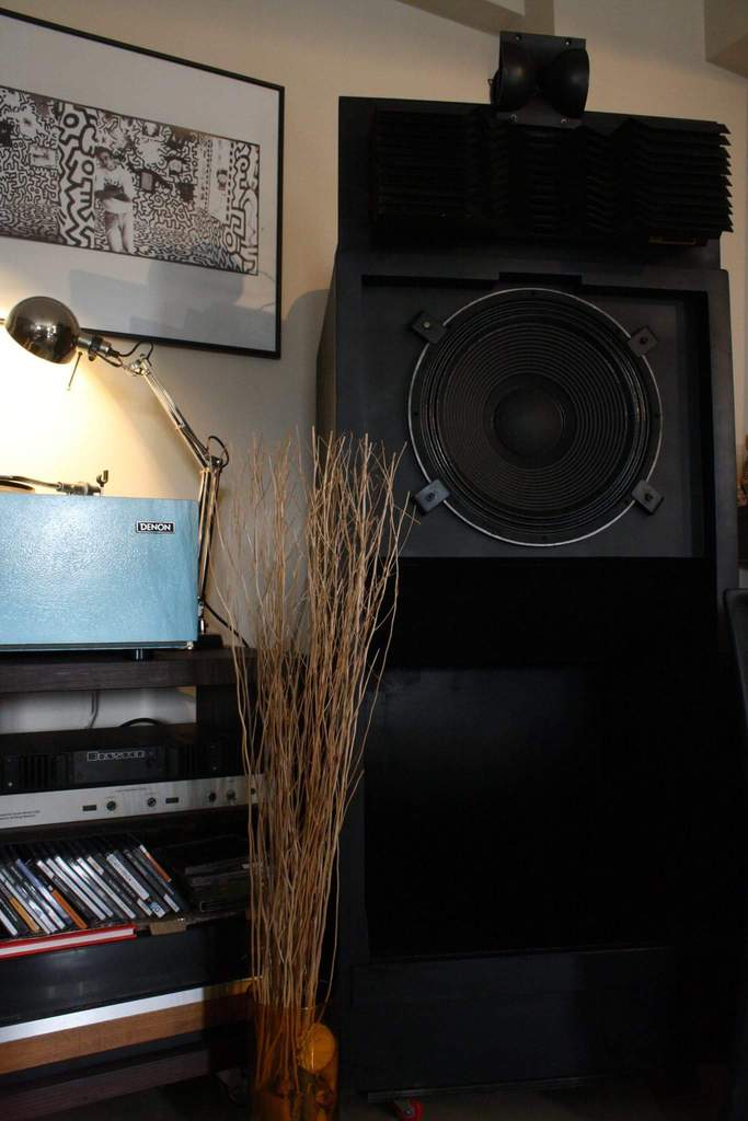

Οι 4560 νομιζω ηταν καλυτερες στο θεμα περιθλαση,ευθυγραμμιση ...
Ναι σε πολλα ειναι καλυτερες οι 4560 αλλα δεν βολεύουν στον χώρο μου ιδιαίτερα! Σε time alignment ειναι οι ιδανικές καμπίνες

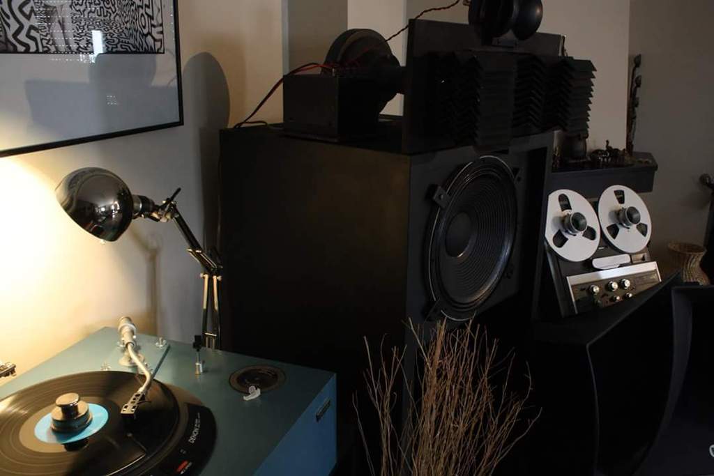

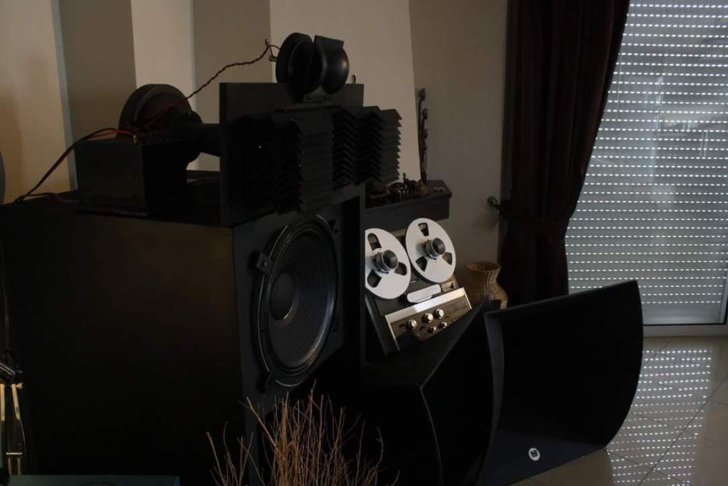

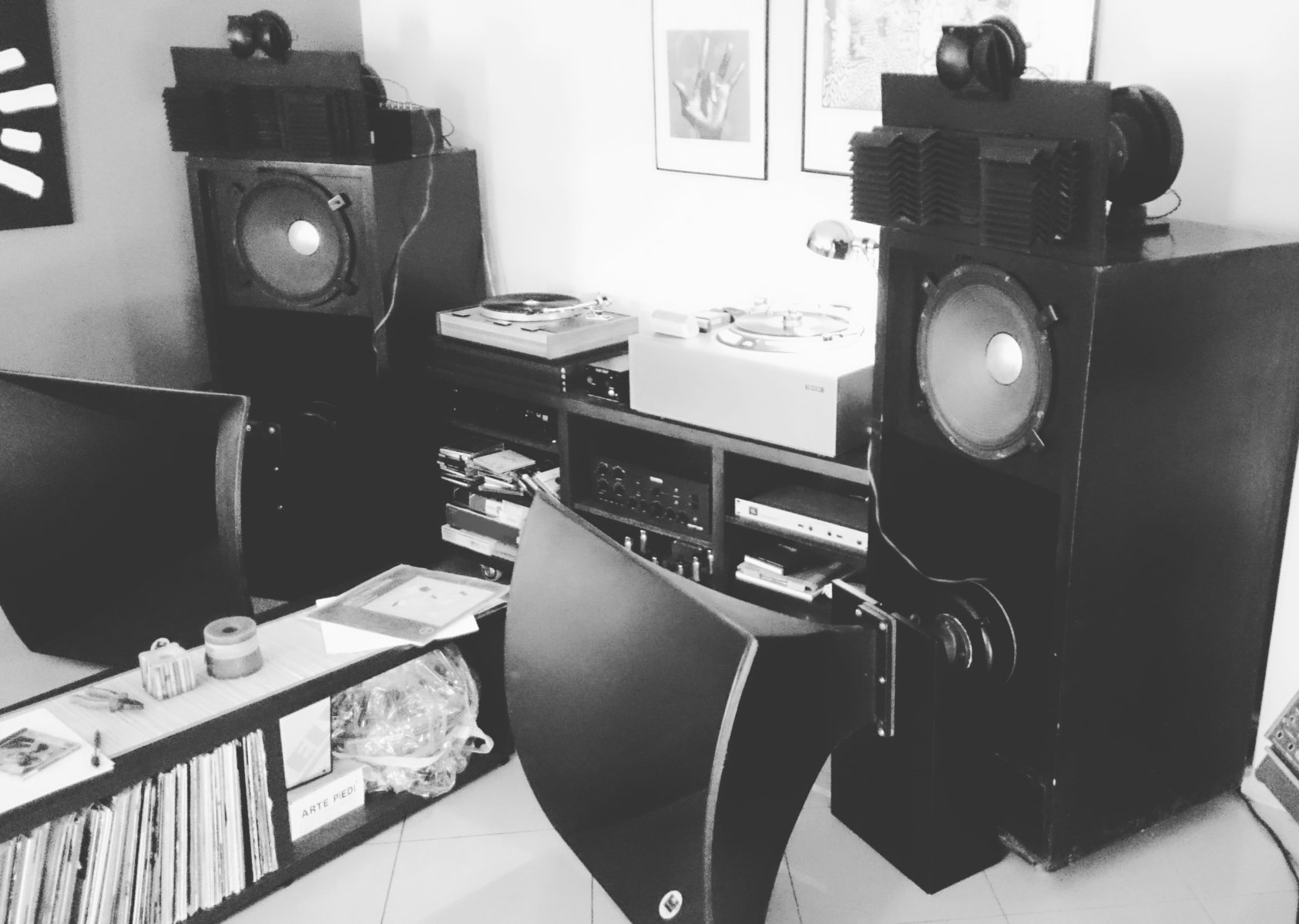

Με 4560
1.867
1.555
σολιντ στειτ ιν δε χαουζ!

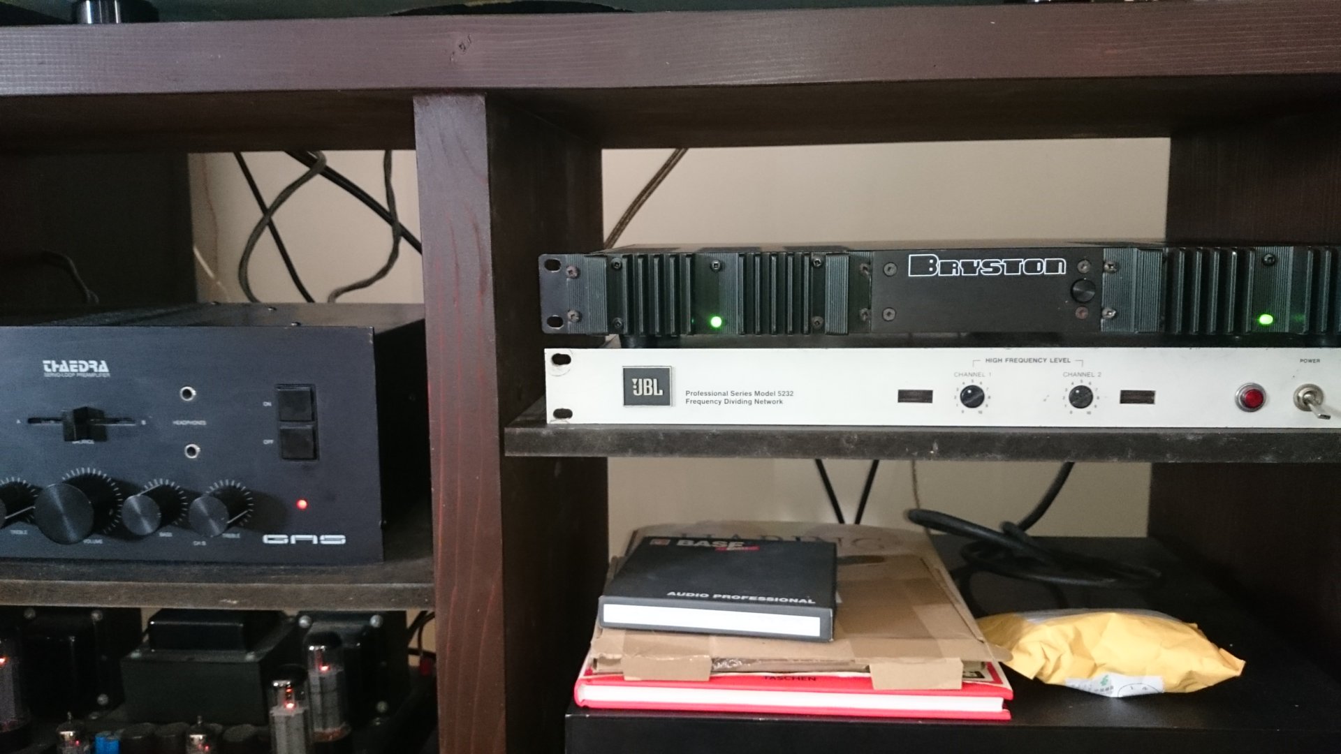

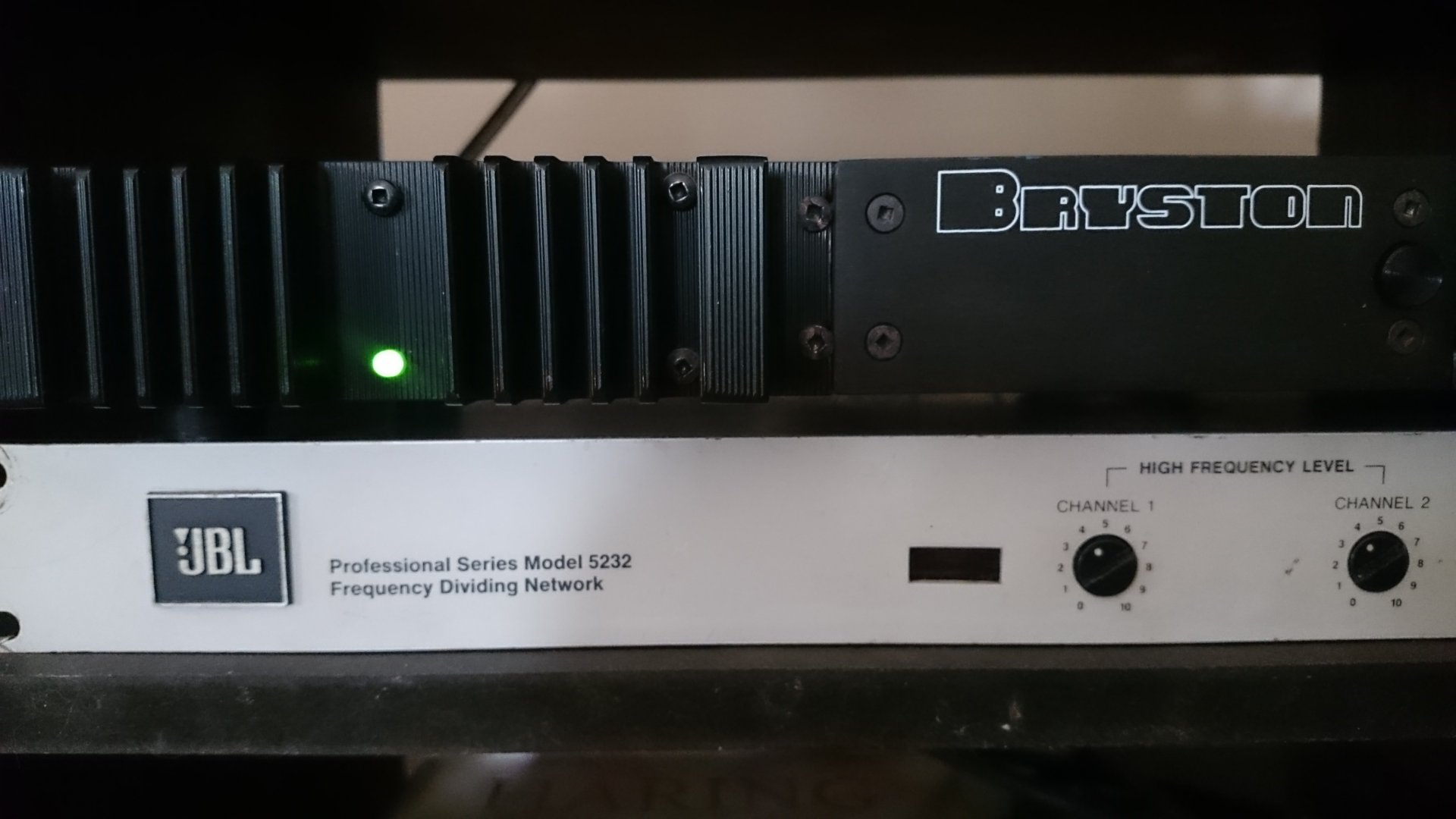

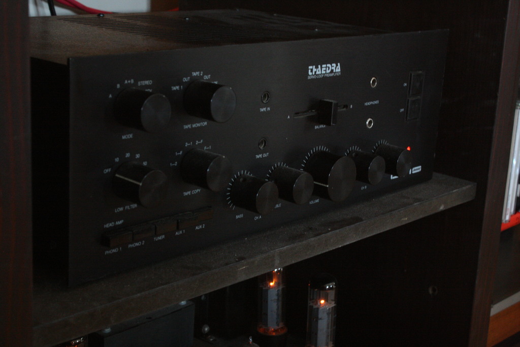

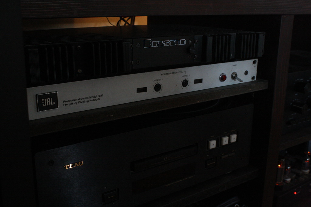

Σημερα πηρα εναν bryston 2b lp για να δοκιμάσω παθητικη διενισχυση στο χαι φαι μου! Δυστυχώς ο συγκεκριμένος 2Β δεν εχει ποτενσιομετρα και δεν ταιριάζουν οι ευαισθησίες λαμπατου και σολιντ στειτ τελικου... Οποτε μεχρι να βρω ενα ρυθμιζόμενο attenuator για την εισοδο ειπα να δοκιμασω τον μπραιστον να παιξει φουλ τα τζει μπι ελ. Περιττό να πω πως τα 2χ60 βατ του τελικου δεν ειναι απλα καλα αλλα υπερ αρκετα! Οδηγουσε τα τζει μπι ελ ιδανικα χωρίς να κλιπαρει και χωρίς περιεργες θερμοκρασίες. Απο ηχο θα τον ελεγα ιδιαίτερα αναλυτικο με ίσως λιγο τονισμενα πριμα (βεβαια εχω συνηθίσει τον λαμπατο ηχο) τα οποια δεν κουραζουν καθολου, αρκετα φλατ, ισορροπημενος, γρήγορος, με αρκετά καλο μπασο, ομορφο σαουντ στειτζ... Το μονο μειων ίσως θα εβαζα το φυσιμα που μαλλον οφείλεται στο υπερβολικο γκειν αφου δεν υπάρχουν οπως ειπα ποτενσιομετρα.

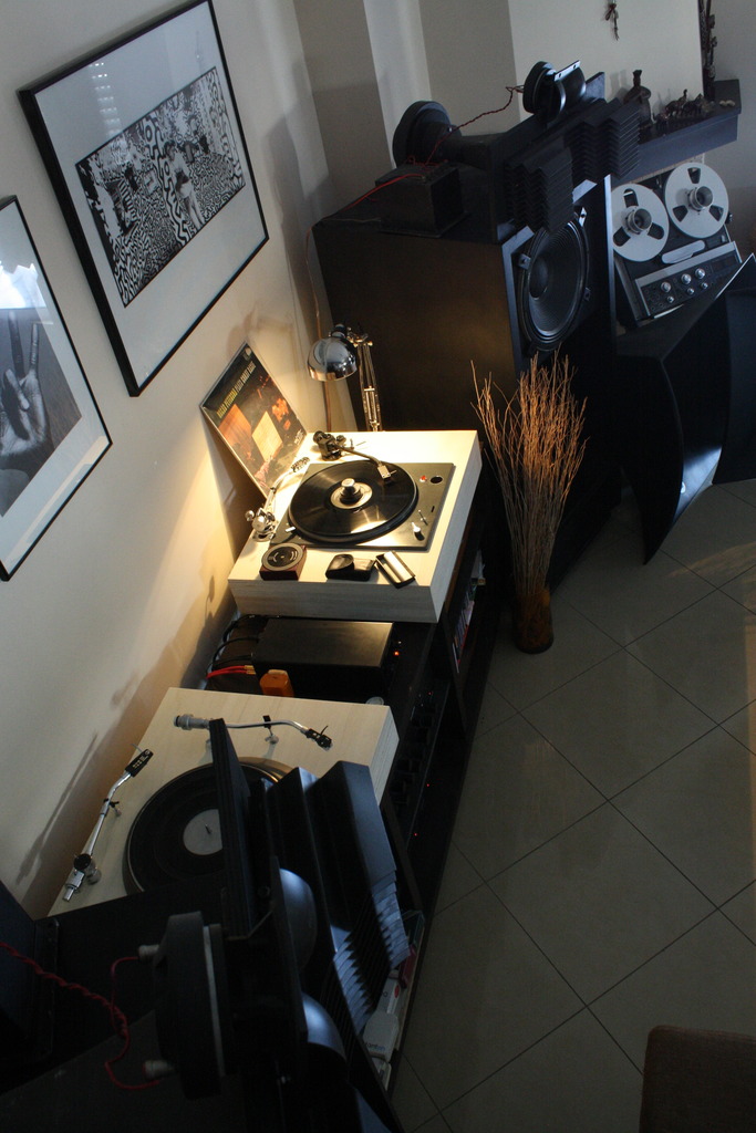

[DOUBLEPOST=1460647585][/DOUBLEPOST]Μερικές φωτο
1.867
1.555

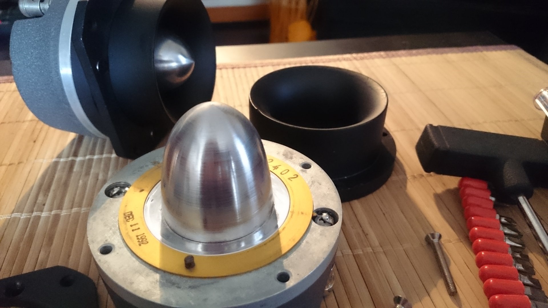

νεα γουφερ για να ξεκουρασουν λιγο τα αλνικο jbl! Τα Ceteg Gauss κατεφθασαν απο Αυστρία ! Ιδανικα για καμπινες κορνας και ιδιαίτερα ανθεκτικά λόγω διπλου σπαιντερ (και λιγο πιο αναισθητα ομως)... Κλασικά μεγαφωνα επίσης σε παλια στούντιο μόνιτορ.

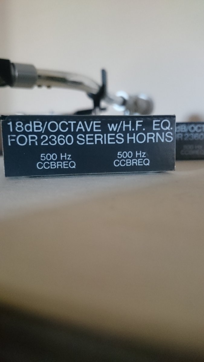

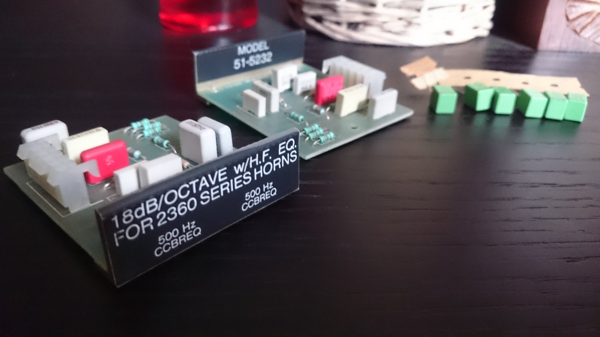

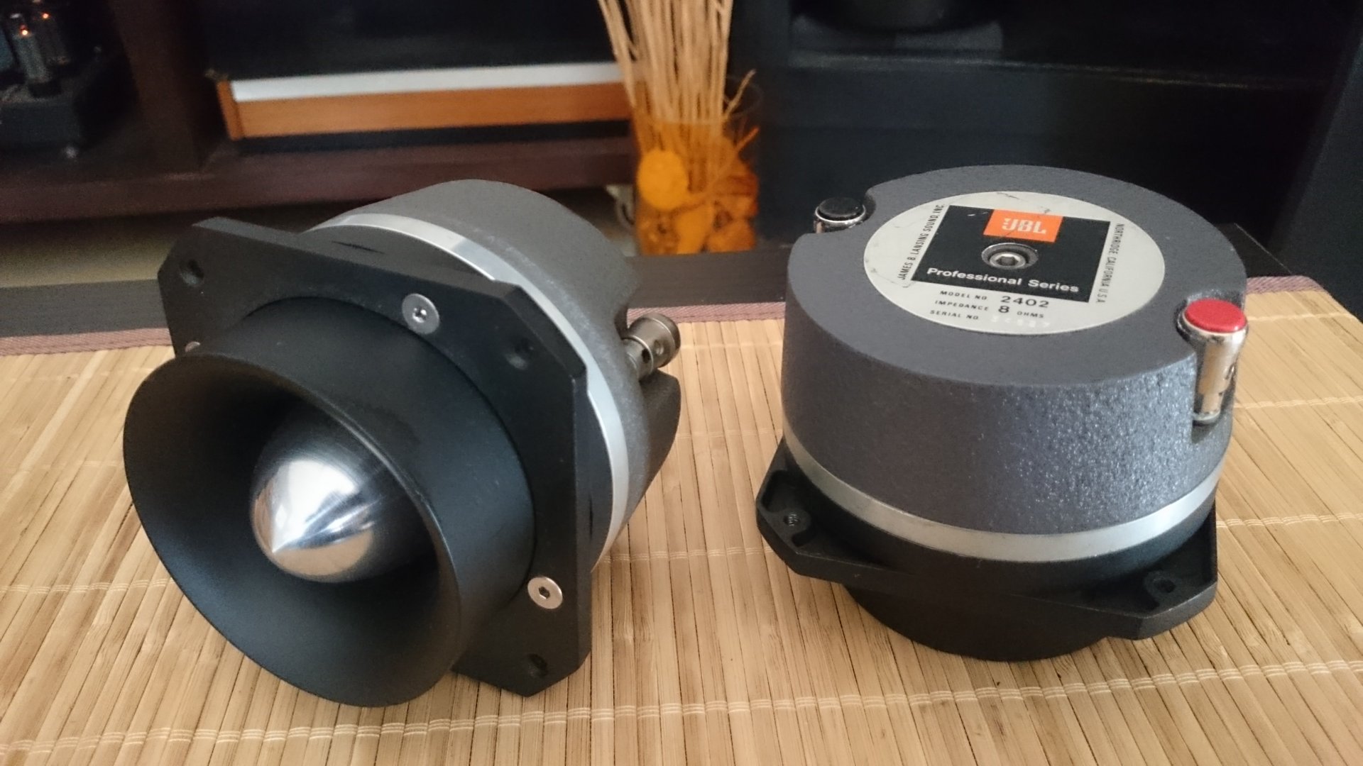

Πλησιάζει ο δρόμος για την ενεργή διενισχυση! Απο Γερμανία ήρθαν οι 2 κάρτες για το jbl 5232 κροσοβερ, σχεδιασμένες αποκλειστικά για τις κορνες τις σειράς 2360, με 500hz σημείο κροσοβερ, 18 db slop και λιγο eq στο σημείο που κρεμαει το ντραιβερ, οποτε θεωρητικά δεν χρειάζεται τουιτερ αν και εγω σκοπεύω να δουλεψω η με τα αλνικο 2402 η με τα γλυκα 2404. Σε περίπτωση που δεν κατσουν καλα αυτές οι κάρτες η θα δουλεψω με τις υπάρχουσες τωρα στο κροσσοβερ δλδ με 1200hz σημείο κροσσ, 12 db slop, η θα τροποποιησω τις καινούργιες κανοντας τες 12db slop απο 18 και αφαιρωντας το eq-ing ωστε να μπορω να κουμπωσω και τα gauss μου ίσως αργοτερα!
Σε καμπίνες για αρχη θα παίξω με τις υπάρχουσες 4530 μεχρι να βγαλω ακρη με κάποιες αλλες 4560 που εντόπισα :dance:
Στις υψηλομεσαιες συχνότητες θα παίζει η ο bryston 2b lp, η ο vta70 που παιζω ολα αυτα τα χρόνια. Στις χαμηλες ακομα ψάχνομαι!
drivers στα ηχεία για αρχη θα κατσουν τα gauss 4580 στις χαμηλές που ειναι τα αγαπημένα μου εβερ μεγαφωνα και στις μεσαιες τα jbl 2445 με διαφραγματα aquaplus το ποιο πιθανό. Στις uh συχνοτητες τα 2404 για αρχη μιας και για να μπουν τα 2402 θελει δουλεια και απο χρονο 0 :errwhat:
[DOUBLEPOST=1474711714][/DOUBLEPOST]Πλησιάζει ο δρόμος για την ενεργή διενισχυση! Απο Γερμανία ήρθαν οι 2 κάρτες για το jbl 5232 κροσοβερ, σχεδιασμένες αποκλειστικά για τις κορνες τις σειράς 2360, με 500hz σημείο κροσοβερ, 18 db slop και λιγο eq στο σημείο που κρεμαει το ντραιβερ, οποτε θεωρητικά δεν χρειάζεται τουιτερ αν και εγω σκοπεύω να δουλεψω η με τα αλνικο 2402 η με τα γλυκα 2404. Σε περίπτωση που δεν κατσουν καλα αυτές οι κάρτες η θα δουλεψω με τις υπάρχουσες τωρα στο κροσσοβερ δλδ με 1200hz σημείο κροσσ, 12 db slop, η θα τροποποιησω τις καινούργιες κανοντας τες 12db slop απο 18 και αφαιρωντας το eq-ing ωστε να μπορω να κουμπωσω και τα gauss μου ίσως αργοτερα!

μετρησεις κανεις για το κρος?η πας κατα προσεγγιση με τα στοιχεια των drivers?
786
1.023
ααα οκ!δηλαδη ειναι μετρημενο για τις καμπινες τις υπαρχουσες και τους drivres με τις κορνες, γιατι αλλιως θα ηταν αλλου για αλλου!:)
1.867
1.555
Οχι το κρος ειναι στο high mid section του αφορά τις κορνες σειρας 2360 με 2441 η 2445j, για τα χαμηλα απλα ειναι κροσαρισμενο στους 500. Φαντάζομαι εκείνη την εποχή που παιζανε οι συγκεκριμένες καμπινες το ειχαν φερει στα δεδομενα τους

Θα σου 'λεγα να δοκιμασεις και κροσαρισμα στα 800ΗΖ.
Για το τουητερ αν μπορεις να μετρησεις ποσο ανεβαινει το 2445 κια να κροσαρεις απο κει και πανω το τουητερ
με εναν πυκνωτη (αναλογα τη συχνοτητα, θα προτεινα απο 8-12ΚΗΖ) και εναν εξασθενητη για να φερεις το τουητερ.
1.867
1.555
Τα 800 ηταν η πρωτη μου σκεψη και γενικά η πιο σειφ. Τωρα βλέπουμε, αν βρω κάρτες 800hz 12 db θα τις παρω, αν οχι ισως φτιαξω!

Ρε μάνα μου γιατί δε παίρνεις ένα ενεργό κρος να αλλάζεις εύκολα τα σημεία κρος, τις στάθμες, το είδος του κρος, κλπ, ώστε με ένα μικρόφωνο να τα σεταρεις σωστά;
Nick Arvanitakis
Audio Pro
46.961
23.747
Μα, δεν θα είναι vintage μετά ρε φίλε.:D
