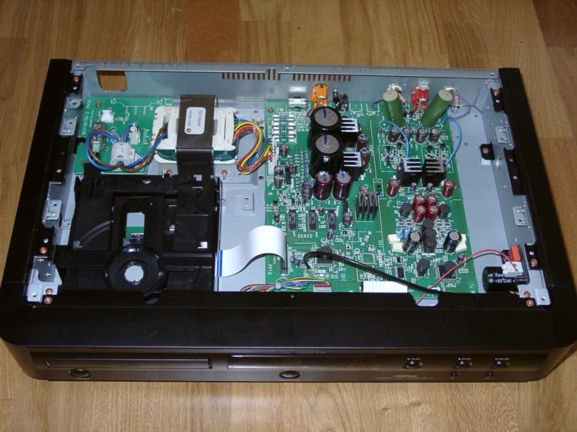

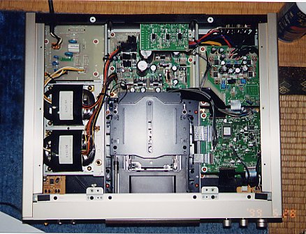

Τέλος, στο πλαίσιο του εφικτού, ένας υποψιασμένος αγοραστής ίσως θα έπρεπε να έχει και την επίγευση αυτών που κατοικοεδρεύουν στο εσωτερικό ενός CD player, κάτι που ίσως του ακονίσει την όραση, ειδικά άμα είναι και ολίγον κομπιουτεράς. Για παράδειγμα, ορίστε το εσωτερικό μια τίμιας κατασκευής...
... και ακόμη μιας.
Η πρώτη είναι το Marantz CD17, το απλό, όχι το KIS, καθ’ όσον το σασί δεν είναι επιχαλκωμένο, και ο ΜΤΣ είναι συμβατικού τύπου. Η δεύτερη κατασκευή είναι το 50es της Sony.

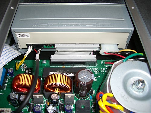

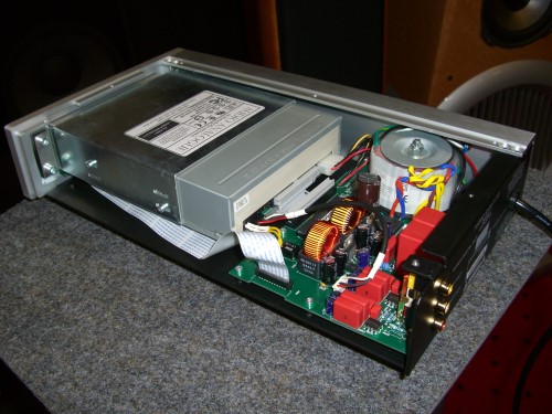

Δείτε τώρα και το εσωτερικό μιας κατασκευής, η οποία απέχει ελάχιστα από αυτό που ονομάζεται απάτη. Τί έκανε εδώ ο φωστήρ Ιταλός; Πήρε ένα κοινό, κοινότατο DVD rom, του κοτσάρισε τη δική του ετικέτα, μη τυχόν και δούμε ότι αυτό το υψίστης τεχνολογίας εξάρτημα είναι φτιαγμένο από τη BTC ή τη Sony, και έκανε το εξής απλό. Ελέγχει το μηχανισμό του μέσω του ATAPI interface και παίρνει το σήμα από την ανάλογη έξοδο που φέρουν όλα τα CD και DVD rom, με αυτό το γνωστό πριζάκι των τεσσάρων ακροδεκτών, στο οποίο παλαιότερα συνδέαμε το καλώδιο της Sound Blaster. Με ένα τέτοιο καλώδιο παίρνει το σήμα, και το οδηγεί σε ακόμη ένα ζεύγος τελεστικών, και από εκεί στην έξοδο, η οποία βεβαίως υλοποιείται με αυτά τα μουράτα, γυαλιστερά, κίτρινα, επίχρυσα βύσματα.
Διότι αυτά είναι απ’ έξω, εκεί που θα πέσει το μάτι του ιθαγενούς, ενώ από μέσα γίνονται σημεία και τέρατα. Κατά τα λοιπά, βεβαίως, τα review που θα διαβάσετε για αυτήν τη συσκευή, θα αναφέρουν πόσο καλής ποιότητας είναι τα βύσματά της, και θα σας συπμαρασύρουν στις «εντυπώσεις ακροάσεων», οι οποίες θα αναφέρονται για μια, ε, χμ, ούτως ειπείν, laid back απόδοση σε αυτό το τμήμα του φάσματος, για καλό «ρυθμό και ζωντάνια», αλλά με κάποια προβλήματα κόκκου στο λα μινόρε της Sarah Brightman, κλπ., κλπ., κλπ. Άλλο, βέβαια το γεγονός, ότι το σήμα της συσκευής προέρχεται από ένα DVD rom των 8€.
