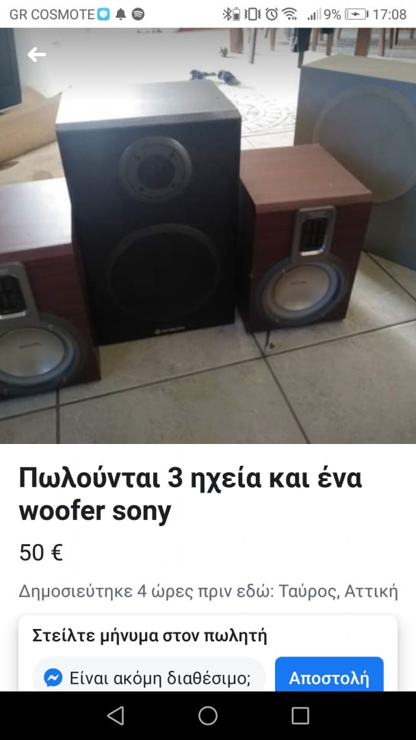

Τούτα τα φιλιπσακια.... Με παζάρι αν "το χεις" και χωρίς το σαμπ και εκείνο στο κέντρο που δινει μαζί.... Screenshot_20191029-170832.jpg

Ο ενισχυτης αυτος δεν μπορει να αποδωσει καλα ότι και να κανει καποιος με λαμπες η αναβαθμισεις. Εφόσον φιλε μου δεν μπορεις να τον επιστρεψεις και πιθανότατα ουτε να τον δωρισεις καπου εφόσον είναι δωρο θα σου προτεινα να δωσεις τα λιγοτερα χρηματα δυνατον για να του φορεσεις δυο ηχειακια και να τον βαλεις να παιζει λιγο μουσικη στο backround σιγουρα όμως όχι για βινυλιο η οποια σοβαρη ακροαση. Η φθηνοτερη κινηση είναι να παρεις δυο fostex fullrange μεγάφωνα που είναι πολύ ευαίσθητα και αποδιδουν υποφερτα ακομα με τα φθηνοκινεζικα μηχανάκια, και να ακολουθήσεις τις οδηγιες μεσα να φτιαξεις ένα ζευγαρακι ηχεια. Θα σου βγει πολύ φθηνα, θα σου αρεσει η διαδικασια και θα αποκτησεις και νέο χομπυ και θα φτιαξεις δυο πολύ καλα ηχειακια που θα τα χρησιμοποιησεις και στην επομενη αγορα σου ενισχυτή όταν θα γινει αυτό.

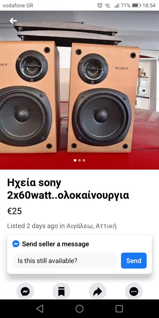

Και ισχύει αυτό που έγραψε ο χαμένος ο ντρετμαν. Το μαρκετπλεις του φουμπου βρωμάει από ηχειακια μίνι συστημάτων που τα πουλάνε κάτι απίθανοι τύποι για... κανονικά ηχεία. Κάποια εξ αυτών όμως δεν είναι και τόσο τραγικα άθλια και πωλούνται για 20 - 30 ευρώ, όπως πχ αυτά.
Άσε που το μίνι σύστημα που αρχικά συνόδευαν, μάλλον δε θα είχε περισσότερη ισχυ από τον λαμπατο του φίλου.
Εε, ας πάρει λοιπόν κάτι τέτοιο για να κάνει την πλάκα του σε πρώτη φάση και ας μαζέψει σιγά σιγά λεφτά για να πάρει κάτι αξιοπρεπές.
Όχι αυτά ρε χαμενε..... Τα έχω τσεκάρει για πάρτυ μου.... :roflmao:
