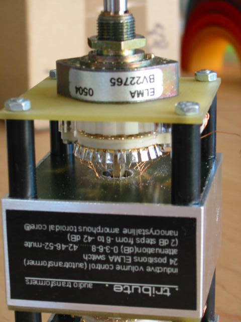

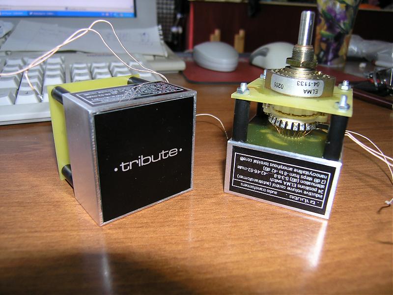

Ladder step attenuator είναι συνήθως αυτά τα κατασκευάσματα, και από την προσωπική μου εμπειρία παίζουν καλύτερα από οποιοδήποτε ποτενσιόμετρο.....
Σε κάθε θέση volume του επιλογέα, υπάρχουν 2 συνολικά αντιστάσεις, 1 μεταξύ σήματος εισόδου και σήματος εξόδου, και 1 μεταξύ σήματος και γείωσης. Είναι δηλαδή ένας διαιρέτης τάσης. Η απλότητα της λειτουργίας αυτής δεν έχει εντίπαλο, εκτός ίσως από κάτι line level μετασχηματιστές volume control, με πολλαπλά εξόδου, τους οποίους όμως ποτέ δε δοκίμασα.
Πριν απο 6-8 χρονια πηρα αυτα..................
...http://www.tweakaudio.com/Ultimate Attenuators.html
Παρα πολυ καλα χωρις να εχουν τις καλυτερες αντιστασεις.
Το καλο τους ειναι οτι γλυτωνεις ενα ιντερκονεκτ.
Το κακο τους οτι στην πισω πλευρα του τελικου δεν ειναι και το πιο ευχρηστο πραγμα.
Πριν απο 1-2 χρονια πηρα Τα TRIBUTE TVC , τα οποια ειναι ο,τι καλυτερο εχω ακουσει.
Το πολυ καλο, ηταν οτι δεν ειχε κανενα προβλημα, με ο,τι καλωδιο κι αν του εβαλα.
Α!... και ερχεται ετοιμο, εσυ βαζεις μονο τα rca.

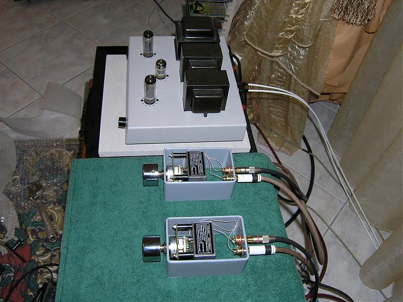

Εδω η προχειρη/μονιμη κατασκευη που εκανα.

Πλατων, το (μοναδικο) κουμπι που βλεπω στον προενισχυτη ειναι Volume ?
Επισης, τι υπαρχει μεσα apo τα καπακια με τα ταμπελακια των Rotary selectors ?

Ναι Μιχαλη, μονο volume, kai μια μονο εισοδο.
Ειναι transformer volume control.O Tribute τα ονομαζει, Audio transformers.
E, αυτο ειναι, .......λουσου με Tribute, και θα "δεις"
