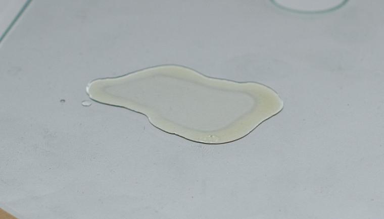

Για να δω τι τελικά είχα αγοράσει, αποφάσισα να κάνω ένα πείραμα που είχα διαβάσει.
Το πείραμα λέει να ρίξεις μερικές σταγόνες από το λάδι σε μια μή πορώδη επιφάνεια.
Έτσι το διαλυτικό εξατμίζεται, αφήνοντας πανω στην επιφάνεια εμφανή μόνο τα περαιτέρω συστατικά.
Τα αποτελέσματα....

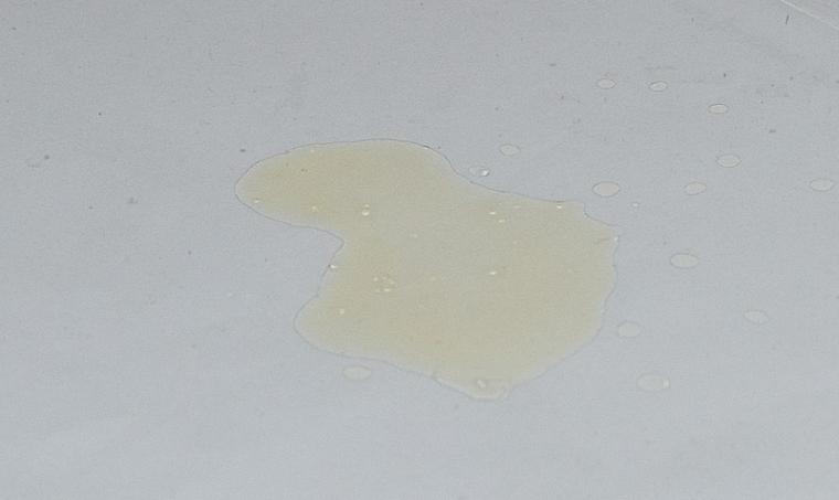

Πιο κάτω φαίνεται το Ελληνικό μετά από 12 περίπου ώρες...
Για άλλη μια φορά, η αθάνατη Ελληνική λεβεντιά έκανε το θαύμα της...
Το απομεινάρι ήταν κολώδες και μύριζε άσχημα. Απλό βερνίκι? Μάλλον...

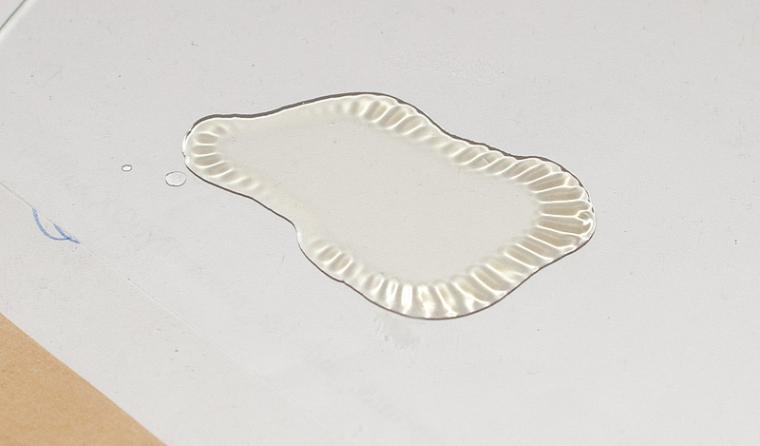

Από την άλλη το Αγγλικό αφησε ένα απομεινάρι αρκετά πιο συμπαγές. Στην αίσθηση μετά από 12 ώρες ήταν αρκετά σκληρό και ελαστικό σχεδόν σαν κερί.
και μετά από 36 περίπου ώρες είχε ζαρώσει, όπως ακριβώς προέβλεπε το πείραμα για τα πραγματικά λάδια

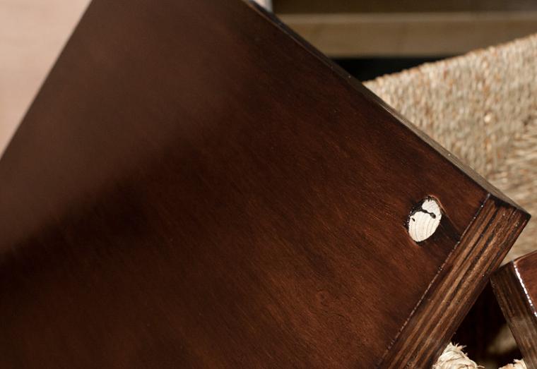

Ενδιαφέρον! Γιατί και εγώ αυτή την εποχή έχω στα σκαριά ένα έπιπλο από κόντρα πλακέ σημύδας και ψάχνω να δω τι θα κάνω με τις επιφάνειες. Να τις αφήσω σκέτες? Να τις περάσω με κάποιο βερνίκι νερού? (χρώμα?). Είναι ένας τομέας που δεν έχω γνώσεις και πάω ψάχνοντας.....

Όχι, έλεγα χρωματιστό βερνίκι, ίσα που να γλυκάνει την ασπρίλα/κιτρινίλα της σημύδας.
