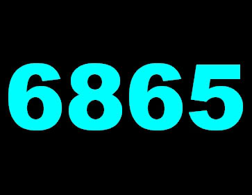

Θερμοκρασία λευκού
Είχα επιλέξει αρχικά θερμοκρασία λευκού 7500 Κέλβιν, μια και στα μάτια μου καθόταν πολύ καλύτερα από τους 6500 που μου "κοκκίνιζαν" πολύ στα πατερνάκια της κλίμακας του γκρίζου.
Τελικά όπως βλέπετε, δεν είχα πέσει και πολύ έξω, μια και οι "7500" βαθμοί στα μενού του JVC, αποδίδουν μόλις...
Κέλβιν προ ρύθμισης. Τελικά όμως ο Βαγγέλης, προτίμησε να αλλάξει τη ρύθμιση στους 6500 Κέλβιν από το μενού του JVC, και να ξεκινήσουμε τη ρύθμιση της κλίμακας του γκρίζου από εκεί.
Το αποτέλεσμα είναι πολύ καλό, με μια αρκετά καλή και ισορροπημένη κλίμακα του γκρίζου, που χαλάει μόνο από μια ελαφριά χρωματική ανομοιομορφία του πάνελ. Αποκαλύπτεται όμως μόνο στα πατερνάκια, στις ταινίες θα περάσει απλά απαρατήρητη... :126:
Η θερμοκρασία του λευκού λοιπόν, μετά από τη ρύθμιση...
