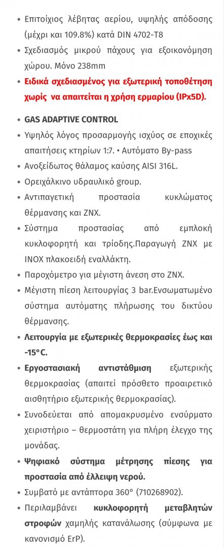

Μια επιλογή είναι και αυτός εδώ.....
Έχει και εξτραδακια.... μαγνητικό φίλτρο καλή εταιρείας και θερμοστάτη δικό του που είναι κ κοντρόλ...
Αντέχει μέχρι μείον 16 βαθμούς κελσίου ίσως κ παραπάνω......
Από τιμές έχει περίπου 1350 ο 25kw και 1450 ο 30 kw.
Δεν έχει να ζηλέψει τίποτα κ από κανέναν λέβητα...... ίσα ίσα..... επειδή είναι και στεγανός πρέπει να πας δίπλα του για να ακούσεις ότι δουλεύει
