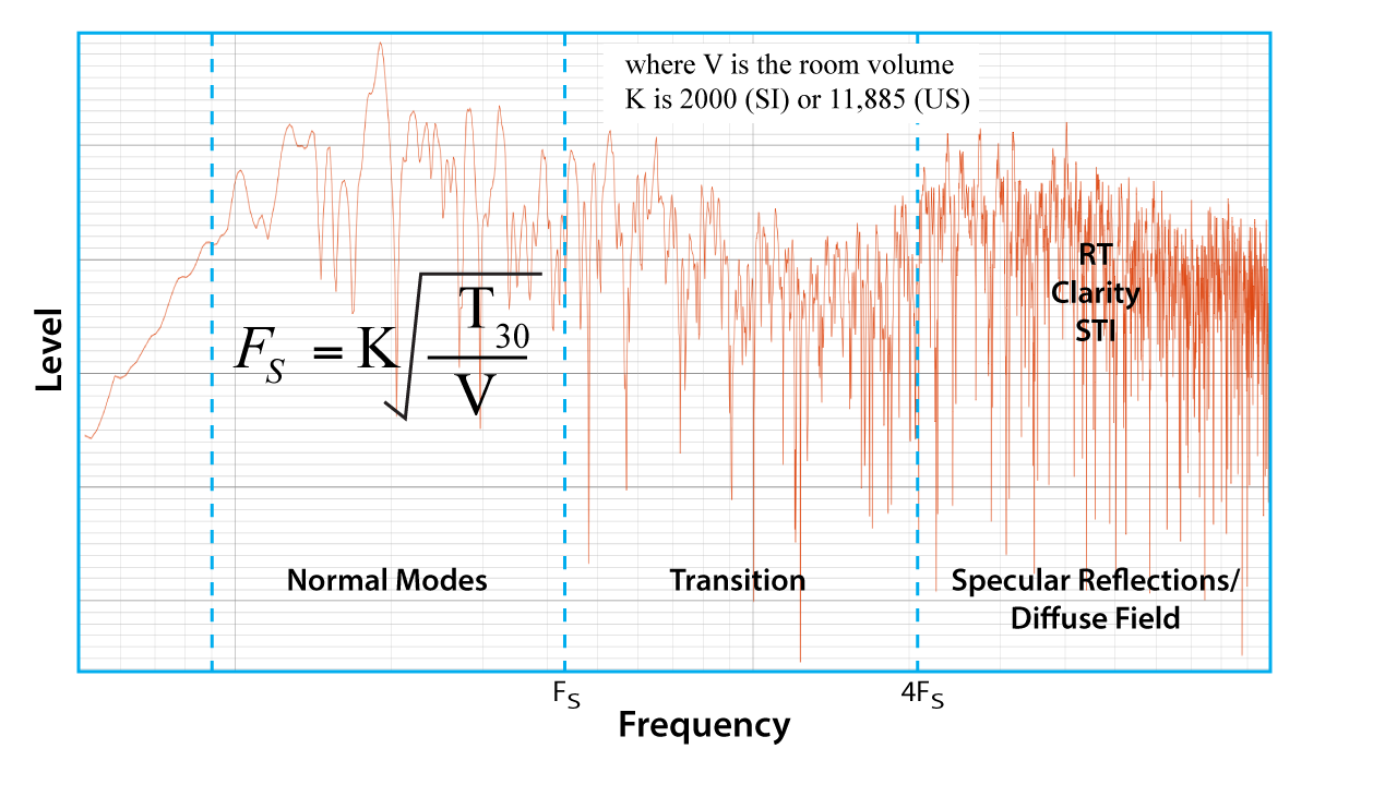

Όσο πυκνότερα και κοντύτερα σε μήκος θα είναι τα ηχητικά κύματα κατά την άνοδο στη συχνότητα τόσο λιγότερο έντονη η αντιλαμβανόμενη τονική διακύμανση κατά την περιφορά εντός του δωματίου.
Ας δεχθούμε για λόγους απλούστευσης ότι θα διαθέτουμε ηχητική πηγή με ευρεία και ομοιόμορφη διασπορά... Γι αυτό και θα ήταν σκόπιμο να χρησιμοποιούνταν αποκλειστικά τόνοι κείμενοι σε χαμηλές και μεσαίες οκτάβες αντίστοιχα χωρίς ν'ανεβαίναμε υψηλότερα σε ζώνες κρος μεσαίων-υψηλών εμπλεκόμενοι κιόλας με πιθανές ανωμαλίες στην πολική απόκριση δεδομένου μοντέλου ηχείου.
Εδώ και επτά σχεδόν δεκαετίες ο Dr. Mannfred Schroeder είχε αναλύσει το φαινόμενο κατά το οποίο η ακουστική συμπεριφορά δωματίων μεταβαίνει από τη συνήχηση χωρίς διασκορπισμό της ηχητικής ενέργειας σε κατοπτρική ανάκλαση με διασκορπισμό αυτής της ενέργειας έχοντας κιόλας δώσει μαθηματικό τύπο για την κεντρική συχνότητα της ζώνης μετάβασης . Παράπονα και απορίες ως προς αυτόν τον τομέα δεν χωράνε από τη στιγμή που πρέπει να είμαστε ενημερωμένοι ως προς θεμελιώδη στοιχεία.

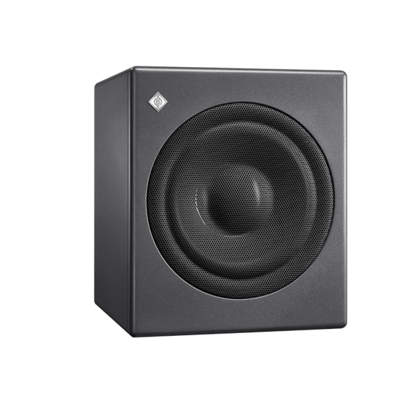

KH 750 DSP D G
Woofer265 mm (10")
The perfect complement to KH 80 DSP, KH 120, KH 150 and KH 310
Θα επιμείνω ότι το σαμπ πρέπει να είναι μεγαλύτερης διαμέτρου Κώστα.

Αυτά που λες είναι μαθηματική έκφραση του φαινόμενου και όχι εάν αποτελεί στην φυσική "κύμα" ή όχι. Ούτε εάν είναι σωστός ο τρόπος περιγραφής του στο κοινό του ίντερνετ απο πιθανούς populizers. Επίσης γίνονται για να υπολογίσουν και να βγάλουν συμπεράσματα για την διαδοσή τους και να τα χειρσιτούν ή ελέγξουν. Δεν είναι κάτι σπουδαίο επιστημονικά μιλώντας είτε για να τα αγνοεί κάποιος, είτε για να τα γνωρίζει. Το βαρος πέφτει στο μαθηματικό κομμάτι και ανάλυση και δεν έιναι και σίγουρο ότι κάποια φαινόμενα είναι στη πραξή έτσι ή/και δεν εξαρτώνται απο άλλα φαινόμενα μη ακόμη ερευνημένα. Τώρα εάν εσυ θεωρείς ότι η ακουστική μικρών χώρων έχει διευρευνηθεί σε τόσο μεγάλο βαθμό και να σε ικανοποιεί ΟΚ. Απο την άλλη δεν μπορώ να κάθομαι και να σου λέω Α .. ξέρεις ... στο μέλλον ... μέχρι σήμερα και με αυτά που ξέρουμε αυτά είναι που θα εφαρμόσουμε. Ούτε έχει ποσοτικοποιηθεί το όφελος σε σχεση με την πιθανή ζημία ή αξία επένδυσης τόσο ξεκάθαρα (ή τουλάχιστον για τον καθένα) ώστε να τον στρέφει κατ' ανάγκην σε τέτοιες αποφάσεις. Ούτε κάν υποκειμενικά.
Τέλος πάντως καταλαβαίνω τι θές να πείς. Αλλά δεν καταλαβαίνω γιατί δεν καταλαβίνεις ότι λέμε τα ίδια. (εννοώ αυτά απο τα οποία μπορώ να σε "ακολουθήσω".)

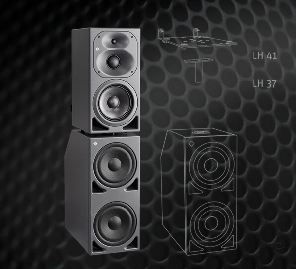

αναμεσα στους 2 συνδυασμους ποιον θα επελεγες και γιατι @Bhutia? κοστιζουν ακριβως το ιδιο 13400. Μην μου πεις κανεναν απ τους 2 :biggrin:
2 Neumann KH 310 8,5'' + 2 Subs KH 870 2x 2 10''
2 Neumann KH 420 10''+ 2 Subs 750 2x 10''
Τον πρώτο... Στο δεύτερο δεν θα με ικανοποιούσε αρκετά ο συγκεκριμένος τύπος sub που θα καλείτο να συνδυαστεί με τα ΚΗ420.

το λεει αλλωστε και ο ραφαηλ ο φογκτ , μικροτεροι δορυφοροι συνδυασμενοι με μεγαλυτερης διαμετρου σαμπ που εχει να δωσει θα δουλεψει, ως ενα σημειο βεβαια, αλλα το αντιθετο μεγαλοι δορυφοροι με ενα καχεκτικο σαμπ δεν θα δουλεψει με τιποτα:D

Η απάντηση δεν είναι σωστή, εάν δεν συμπεριλαμβάνει τον όγκο του δωματίου.
Για μικρό όγκο δωματίου, αρκούν τα μικρότερα σαμπ.
Το ότι στο δεύτερο συνδυασμό το γουφερ του δορυφόρου είναι όμοιας διαμέτρου με το γουφερ του σαμπ δε λέει τίποτα, διότι άλλο φάσμα έχει επιφορτιστεί να παίζει το γουφερ στο δορυφόρο, και άλλο φάσμα είναι φτιαγμένο να παίζει το γουφερ στο σαμπ, και για κάθε περίπτωση, υπάρχει ειδική για αυτό το σκοπό καμπίνα.
Ως γνωστόν, σκέτο ένα μεγάφωνο γουφερ στον αέρα, δε παίζει, η καμπίνα είναι αυτή που φορτίζει και κάνει την δουλειά εκεί που πρέπει.
