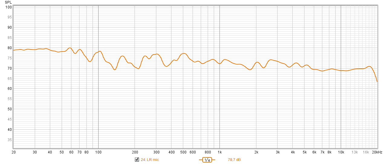

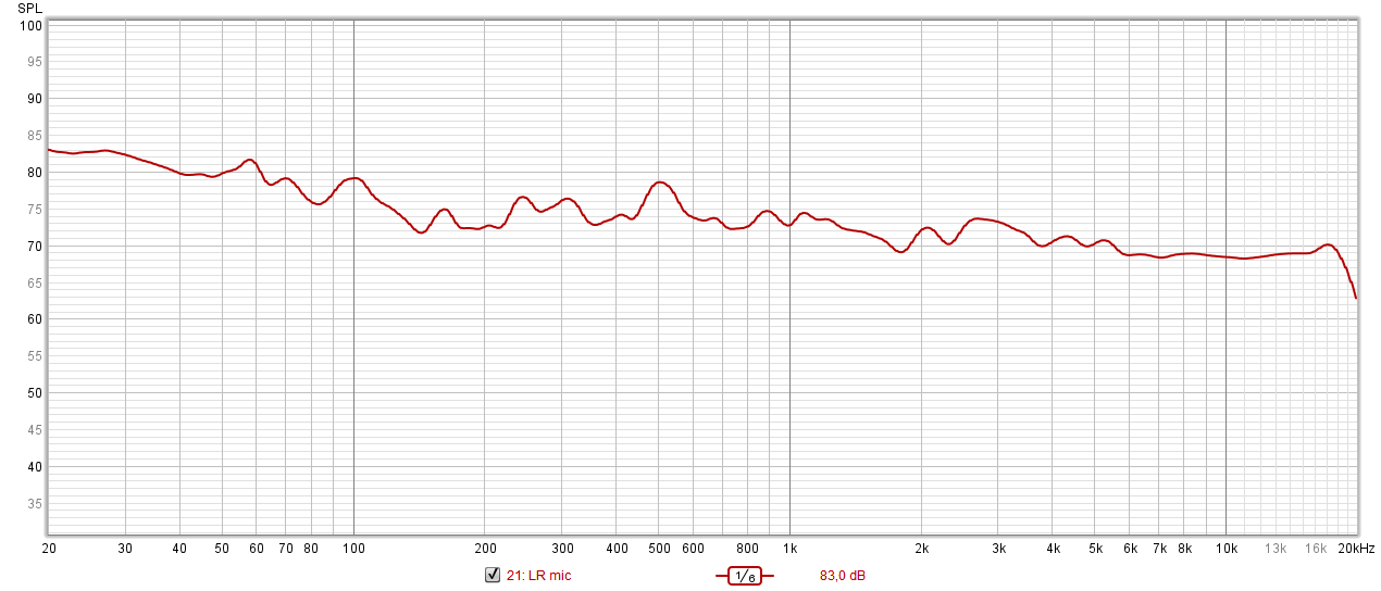

Εφόσον μας αρέσει το παιγνίδι με sub αντί καλωδιώσεωn θα δείξουμε και το εναλλακτικό σενάριο χωρίς υψιπερατό κροσάρισμα με σκέτη συμπλήρωση στο κάτω όριο απόκρισης των κύριων ηχείων. Εννοείται πως σε αυτό το σενάριο το σήμα που καταλήγει στα δεύτερα θα παραμένει σε αναλογικό πεδίο από την έξοδο του DAC Επιλέγεται βαθυπερατό φίλτρο στα sub με κεντρική συχνότητα 40 Hz. Η τοποθέτηση δύο τεμαχίων γίνεται κατευθείαν χωρίς λήψεις με βάση θεωρητικά δεδομένα όπου καθένα εξ αυτών θα βρίσκεται στο εν τέταρτον μήκους από το οπίσθιο προς εκείνα και τα main τοίχωμα κι εν τέταρτον πλάτους από το όμορο προς το αντίστοιχο τεμάχιο τοίχωμα. Καθένα τεμάχιο θα δέχεται σήμα αποκλειστικά από το αντίστοιχο κανάλι. Η πολικότητα ίδια με τα ηχεία και στάθμη ρυθμισμένη με γνώμονα ν'αποκλειστεί οποιοδήποτε ενδεχόμενο εντοπισμού των sub.
Με τα επιμέρους κανάλια εκπέμποντα μαζί έχουμε το εξής spectro και απόκριση ληφθείσα με περιστρεφόμενο μικρόφωνο:
Παρατηρούμε ότι στη ζώνη ευθύνης των sub θα έχουμε εξομάλυνση στην απόκριση μέχρι τα 50 Hz χωρίς φίλτρα EQ.
Εάν κιόλας επαναφέρονταν τοποθετήσεις πάνω ή κάτω από κρεβάτια θα προέκυπτε ακόμα καλύτερη εξομάλυνση και άνω των 50 Hz

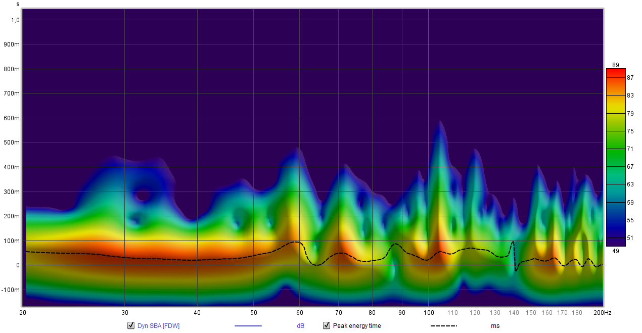

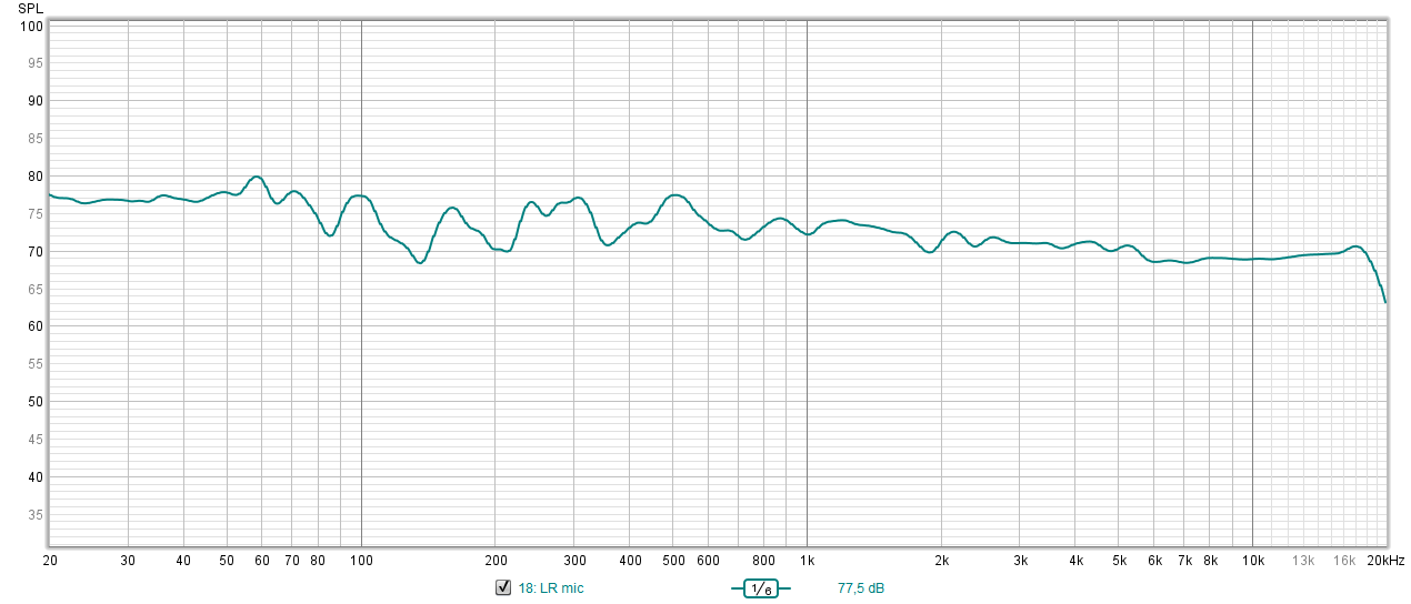

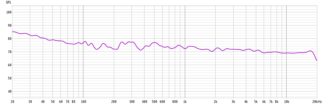

Επειδή τα sub δεν πρόκειται να ξαναμπούν σε κεντρική θέση κατειλημμένη από κρεβάτι μπορούμε εναλλακτικά να κάνουμε μια ΄΄χαριτωμενιά΄΄ προσθέτοντας τρίτο sub υπό διάταξη SBA όπως είχε επιδειχθεί στο νήμα από το παράλληλο Σύμπαν αλλά χωρίς υψιπερατό κροσάρισμα στην τωρινή περίπτωση... Σε αυτό το array το πεοστιέμενο τεμάχιο μπαίνει στην ίδια ευθεία μεταξύ των δύο άλλων, δηλαδή απόσταση εν τέταρτον μήκους από το οπίσθιο προς εκείνο τοίχωμα και το ακουστικό του κ;eντρο εν δεύτερον πλάτους στο δωμάτιο απέχοντας έτσι εν τέταρτον πλάτους από τα τεμάχια δεξιά και αριστερά του. Με πολικότητα και συχνότητα βαθυπερατού όμοια η μόνη διαφοροποίηση είναι ότι θα δέχεται σήμα και από τα δύο επιμέρους κανάλια, οπότε η ρύθμιση στο δικό του volume θα είναι χαμηλότερα ώστε να προκύπτει ισοδυναμία στάθμης ανάμεσα στα μέλη του array.
Όπως και πριν προκύπτουν οι εξής παραστάσεις :
Εδώ βλέπουμε την εξομάλυνση στην ανταπόκριση του χώρου να εκτείνεται έως τα 70 Hz μολονότι η εκπομπή στα sub θα κόβεται με φίλτρο τάξης 24dB ανά οκτάβα σε κεντρική συχνότητα 40 Hz...

Βλέπω προβλήματα στην ενσωμάτωση στο πεδίο του χρόνου
Εξήγησα πως εδώ δεν έχουμε εφαρμογή delay και τα κύρια ηχεία παίζουν full range. Έχοντας διαπιστώσει το ίδιο έκανα και μια ακόμα πειραματική τοποθέτηση με το μεσαίο sub εκτός array, εγκατεστημένο στο εν τέταρτον μήκους από το οπίσθιο προς το MLP τοίχωμα, ακριβώς μπροστά στα πόδια του ακροατή κι επιπλέον μετατόπιση της κεντρικής συχνότητας για το βαθυπερατό φίλτρο σε όλα στα 50 Hz.

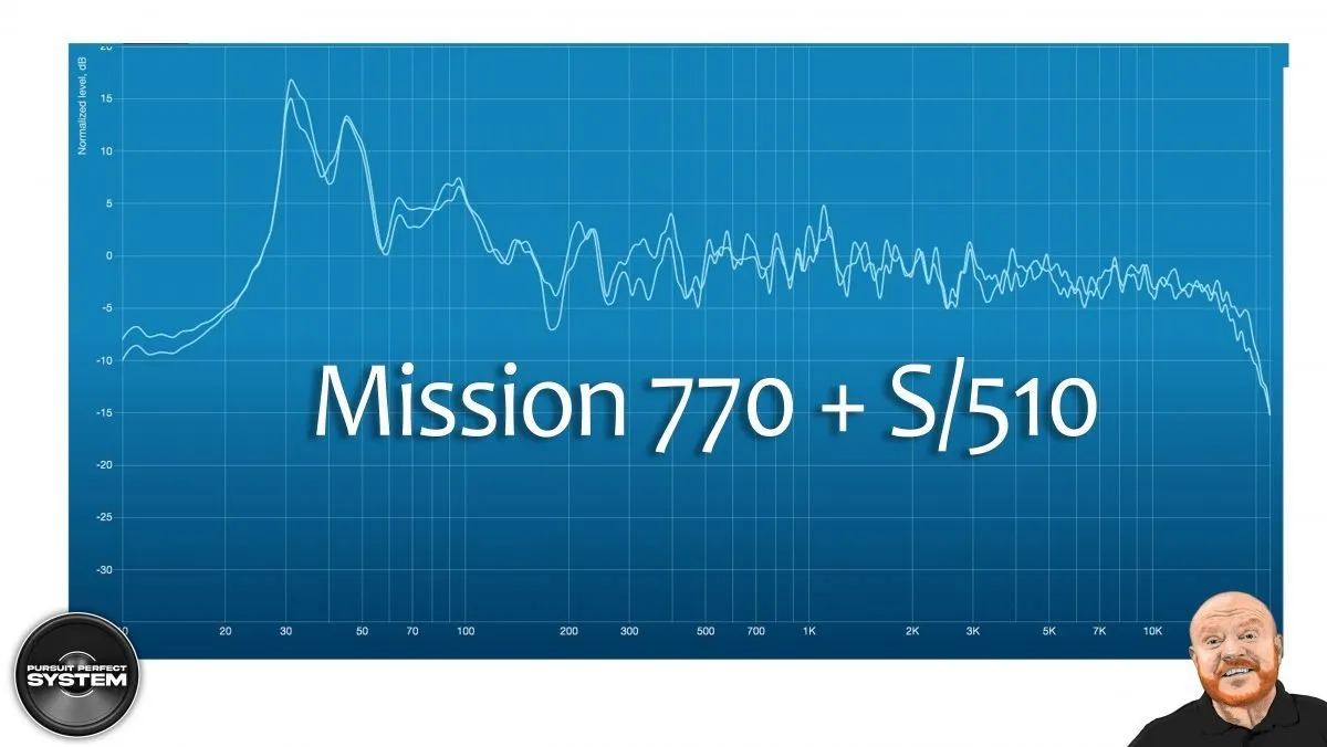

Αναρτώ προς υπενθύμιση την προσπάθεια γνωστού blogger-influencer που θέλησε να συμπληρώσει με ζεύγος sub REL S510 την απόκριση στα νέα Mission 770 και μάλιστα σε δωμάτιο dedicated :
Εκεί φαντάσου πόση εξομάλυνση θα είχαμε στο πεδίο του χρόνου με τους ανεξέλεγκτους ιδιορρυθμούς... :sneaky:

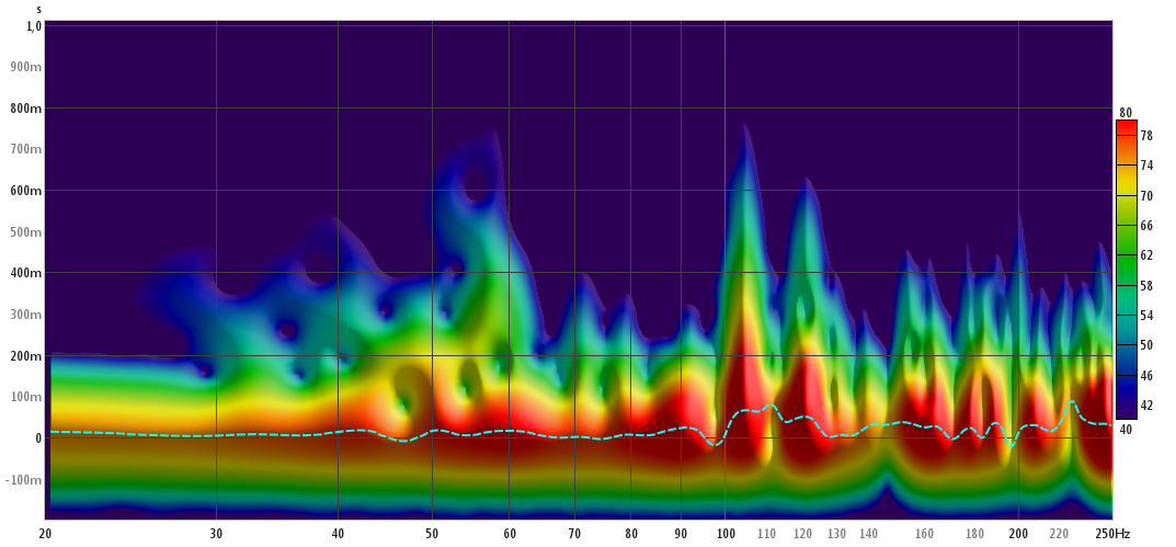

Μπορώ να πω μια τελευταία λέξη πάνω στο σενάριο του ακουστικού κροσαρίσματος... Τοποθετούνται τα 2 τεμάχια sub καθένα εφαπτόμενο στο αντίστοιχο πλευρικό τοίχωμα και απόσταση εν τέταρτον μήκους από το οπίσθιο προς το MLP τοίχωμα, πολύ κοντά στην κύρια θέση ακρόασης. Τίθεται το βαθυπερατό φίλτρο στα 80 Hz ούτως ώστε να κυριαρχούσε πλέον η εκπομπή των sub έναντι των main ηχείων σε ολόκληρες τις δύο πρώτες οκτάβες και με επεμβατικό EQ στη ζώνη της δεύτερης οκτάβας προκύπτουν οι εξής παραστάσεις:
Παρατηρούμε ότι η κυριαρχία των sub μέχρι τα 80 Hz εξομαλύνει και την τρίτη οκτάβα με το μέγεθος του group delay ισιωμένο μακροσκοπικά... Μειονέκτημα όμως ότι η ανταπόκριση από το χώρο στη ζώνη δεύτερης και τρίτης οκτάβας είναι λιγότερο εξουδετερωμένη.

Κι όμως, δεν είναι "μπασάτο".
Παρά το γράφημα απόκρισης πλάτους, λόγω του πολύ χαμηλού decay στο σπέκτρο, αυτό το γράφημα δεν ακούγεται με περίσσευμα μπάσου.
Φαίνεται άλλωστε, από το κοκκίνισμα στο σπέκτρο, όπου η πρώτη οκτάβα είναι εμφανώς χαμηλότερης ενέργειας από τη δεύτερη, και η δεύτερη όμοιας ενέργειας με την τρίτη, για να μη πω ότι η τρίτη φαίνεται να έχει υψηλότερη ενέργεια, και λόγω υψηλότερου decay, αυτή θα ακούγεται περισσότερο.
Εν ολίγοις, τα ανωτέρω διαγράμματα, εμένα μου λένε πως τα σαμπ, δεν "ακούγονται" σε αυτό το σεταπ, και πως οι δορυφόροι επικρατούν στην αντίληψη μπάσου, αλλά βγάζει μια χαρά απόκριση και στην πρώτη οκτάβα.
Είναι δύσκολη η ερμηνεία των σχεδιαγραμμάτων αυτών, όπου φαίνεται αντίθεση στην εικόνα μεταξύ σπέκτρο και απόκρισης πλάτους στην πρώτη οκτάβα, και ισχύει στην αντίληψη του ακροατή αποκλειστικά και μόνον ότι φαίνεται στο σπέκτρο.
