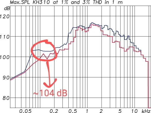

Οχι σε 85 db στάθμη . Στα 105 db.
Δυστυχώς, δεν φτάνουν τα 105 dB SPL (στο 1μ) τα δικά μου 8,25" μιντγούφερ του 3-δρομου δορυφόρου μου με 3% THD στην 3η οκτάβα:
Φτάνουν ακριβώς τα 106,8 dB SPL (στο 1μ) σε αυτό το εύρος στην αρχή της 3ης οκταβας και τέλος της 2ης (50-100Hz), αλλά με πολύ υψηλότερο THD (10%, δεν φαίνεται σε αυτό το διάγραμμα).
Γενικά, δε τα ταλαιπωρώ τόσο. Εκεί, αλλάζουν "τονικότητα", γίνεται εύκολα αντιληπτή η παραμόρφωση συμπίεσης, όπως έχουμε εξηγήσει.
ΥΓ. Στους 30 κύκλους, όπως και στους 40 κύκλους, οι max SPL δυνατότητες αυτού του μεγαφώνου, είναι γελοίες, τυπικές για οποιοδήποτε 8" μεγάφωνο. Δεν γίνονται θαύματα.. 😎
