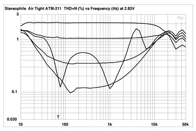

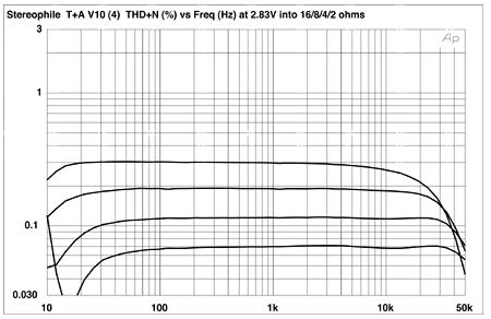

Να απαντηθεί για ποιον λόγο επιδόσεις διακύμανσης της αρμονικής παραμόρφωσης (+θορύβου) σε συνάρτηση προς τη συχνότητα όπως η παρακάτω :
αποτελούν εξαίρεση στο χώρο των λυχνιακών ενισχυτικών,ενώ εξακολουθούν να έχουν αγοραστικό κοινό επιδόσεις όπως η επόμενη:
(Σημειωτέον ότι οι καμπύλες σε αμφότερες τις περιπτώσεις αντιστοιχούν σε συνδεδεμένο φορτίο 16-8-4-2 Ωμ από την κατώτερη προς την ανώτερη.
Ενώ η ΄΄ευκίνητη΄΄ καμπύλη με τις έντονες μεταπτώσεις στο κάτω διάγραμμα αναπαριστά τη συμπεριφορά με φορτίο...σύνθετης εμπέδησης,όπως τα συνηθισμένα ηχεία...

Δεν είναι το ίδιο απαραίτητη άμα προσέξεις τη σχετική ομοιομορφία στη διακύμανση των καμπυλών σε συνάρτηση με το φορτίο.

Αρέσει αυτό το άκουσμα (η απόκριση) της λάμπας.
Και αν δεν υπήρχαν από τη μία οι τεχνικές δυνατότητες για μετρήσεις και αποκάλυψη της παραπάνω απόκρισης και οι περιορισμένες δυνατότητες οδήγησης το πιο πιθανό είναι πως θα είχαν το μεγαλύτερο μερίδιο στο αγοραστικό κοινό ακρόασης "μυοχαλαρωτικής" μουσικής σε οικιακό περιβάλλον συνοδεία malt και πούρου.
Και καλώς θα γινόταν έτσι, συμπληρώνω εγώ.

Αυτή ήταν κάποτε η πρώτη άποψη που περνούσε από το νου,ιδίως αφού ο ίδιος δεν είμαι θιασώτης τέτοιων χαλαρωτικών μέσων....Τουλάχιστον έως ότου ενημερώθηκα για την ύπαρξη συσκευών όπως ο κλασσικός McIntosh MC275,μια υλοποίηση που έχει μεγάλη ακροαματική πέραση κι επιδόσεις πιο γραμμικές από την πλειοψηφία των σύγχρονων λυχνιακών υλοποιήσεων,μολονότι η σχεδίασή της ανήκει στα μέσα του...προηγούμενου αιώνα.
https://www.stereophile.com/content/mcintosh-mc275-power-amplifier-measurements
