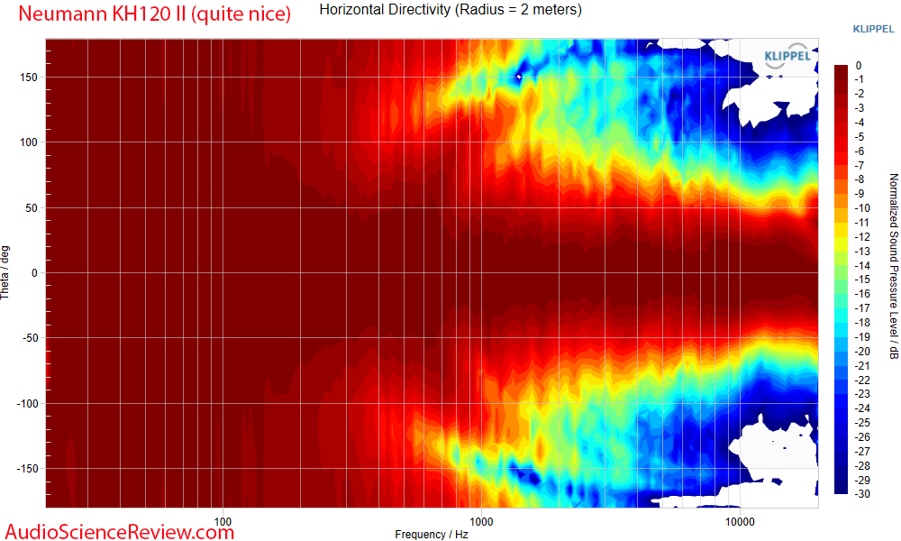

Στο ωραιότατο ηχείο της Neumann:
Βλέπουμε μια εξαιρετική διασπορά στον οριζόντιο άξονα:
Αφού ο λοβός ακτινοβολίας του ηχείου, έχει σε όλο το φάσμα εύρος τουλάχιστον 50° περίπου, άρα μπορούμε να στρίψουμε δεξιά αριστερά το ηχείο ανετως κατά 30-45° για να επιτευχθεί μπόλικο cross firing, και έχουμε μεγάλη άνεση στη μετακίνηση του κεφαλιού δεξιά αριστερά όταν καθόμαστε στην mlp.

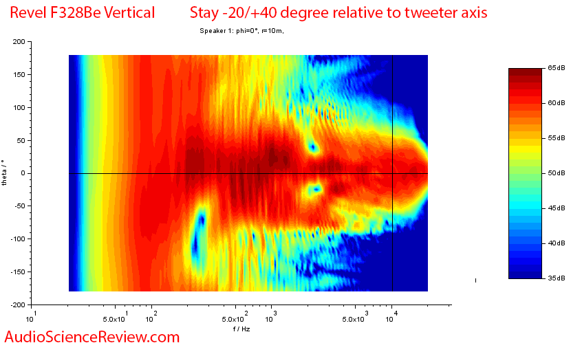

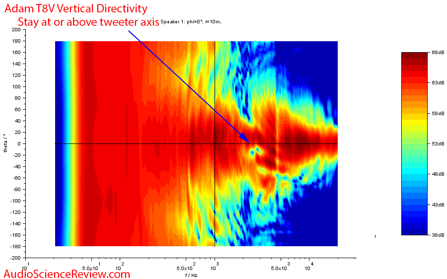

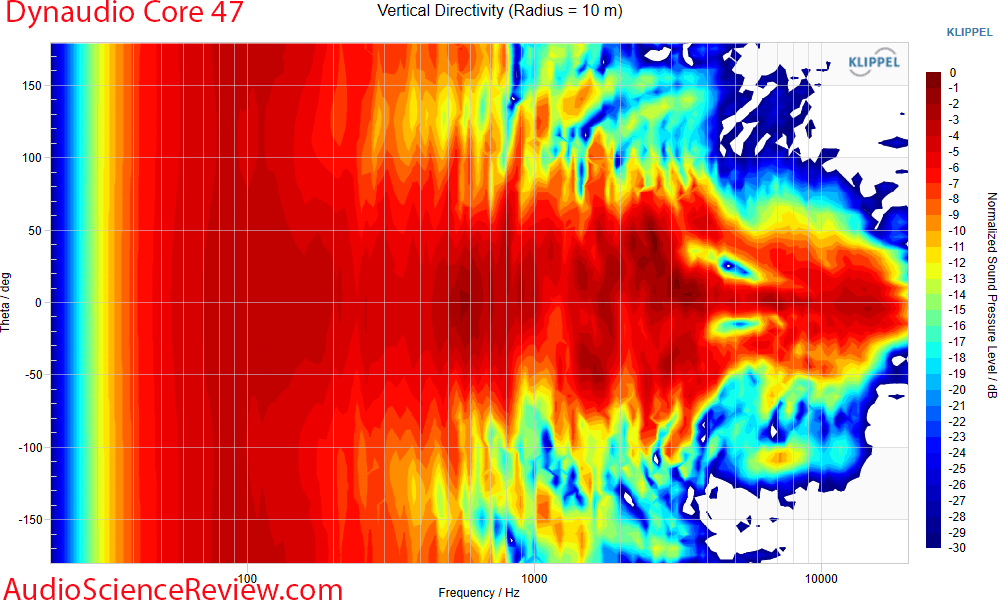

Μερικά ακόμα παραδείγματα, από το ωραίο ρεβελ
Από το Άνταμ
Και από dynaudio
Όλα στον κατακόρυφο άξονα.
Όλα το ίδιο. Καμία δυνατότητα μετακίνησης του κεφαλιού στον κατακόρυφο άξονα, ούτε κλίσης του ηχείου. Θα έχεις χάσματα.

τι εννοεις δεν μπορει να δωσουμε με μια βαση κλιση στο ηχειο προς τα κατω η προς τα πανω? γιατι? μιλαμε για λιγες μοιρες (2-4 μοιρες)
Και τι ελπίζεις πως θα καταφέρεις με 2-4 μοίρες;
ΥΓ. Σε μερικά ηχεία, αναλόγως σχεδιαγράμματος λοβού, θέλει να είσαι σε εντελώς συγκεκριμένη θέση, ούτε χιλιοστό δεν έχεις περιθώριο.
Στο Άνταμ που έδειξα πριν, μόνον προς τα κάτω μπορείς να του δώσεις λίγη κλίση!
(Ομοίως στο ρεβελ)
Δηλαδή, πρέπει έτσι κι αλλιώς να βρίσκεται το κεφάλι σου λίγο πάνω από την απόλυτη ευθεία του ακουστικού κέντρου του ηχείου.
