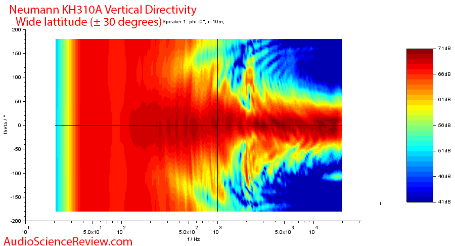

Παιδιά, το αλφάδιασμα είναι μύθος.
Οι λοβοί μας ενδιαφέρουν, και η κατεύθυνση της on axis.
Προσωπικά, για 2 ηχεία ενός δικάναλου σεταπ, θα έφερνα (με ανάλογες βάσεις) το ακουστικό κέντρο των ηχείων γύρω στα 20cm ψηλότερα από το ύψος της θέσης ακρόασης, και κατεύθυνση προς την mlp στον κατακόρυφο άξονα, αλλά σοβαρό cross firing στον οριζόντιο, εφόσον το επιτρέπουν οι λοβοί πάντα.
Δηλαδή, εάν τα αυτιά μας όταν καθόμαστε στην mlp είναι σε ύψος 90cm από το πάτωμα, δεν είναι καθόλου κακή ιδέα το ακουστικό κέντρο του ηχείου να είναι στα 110 ή 115 cm από το δάπεδο.

Για πρακτική εφαρμογή της ανωτέρω Αρχής σε τυπικούς οικιακούς χώρους θα χρειαζόμασταν είτε αχανή σαλόνια είτε main...κροσαρισμένα με subs. :sneaky:
για τα συγκεκριμενα monitors, αλλα "οικιακα" ηχεια εχουν αλλες προδιαγραφες
4,29 μέτρα.
17 και κατι ψηλα δεν χωραει πουθενα 😂 😂
Δεν μπορεί να είναι κάτι μύθος καθώς κανένας δεν το συζητάει ώστε να πούμε ότι δημιουργήθηκε κάποιος μύθος πρώτα που μετά κάποιοι audio people διαφώνησαν κ.ο.κ ...διαφωνίες και συμφωνίες μέχρι να σβήσει ο ήλιος.
Οπότε δεν είναι μύθος. Αλλά απλή λογική η οποιά φίανεται όσο μπορώ να σκεφτώ σωστή. Μετά μάλιστα και απο τα διαγράμματα σου και τις παρατηρήσεις σου περί κρισιμότητας mm ! στον κατακόρυφο άξονα της θέσης κεφαλής .... μοιάζει να είσαι σε αντίθεση. με αυτά που έλεγες. Για κάνε έναν υπολογισμό σε μια απόσταση π.χ. 2.5 μέτρων πόσο αντιστοιχει σε εκατοστά η ανύψωση μίας μοίρας του ηχείου.
Και αυτά τα δύο έρχονται σε αντίθεση με αυτά που έλεγες στα προηγούμενα πόστ σου. Και μάλιστα πολυ μεγαλύτερη.
Αυτό και εαν είναι μύθος που μάλλον στην περίπτωση αυτή βγήκε νομίζω απο τα εμπορικά καταστήματα ... για ηχεία ή ανθρώπους που δεν θέλουν ή τους ενοχλεί να ακούνε πρίμα ή τα ηχεία. τσιρίζουν (άσχετα και εαν τονικά ήταν ισορροπημένα τέλεια). Αλλά και για καλύτερα και πιο άμεσα αντιληπτό αρμονικό πλούτο απο το midrange.
Η σωστή "θεση" εκκίνηση είναι το κλασικό να είναι τα αυτί στο ύψος των τουιτερ. Μετά ανάλογα το ηχείο και το "γούστο" σου (και με δεδομένο ότι μπορεί να μην έχεις διαθέσιμες μετρήσεςι στον κατακόρυφο άξονα για το ηχείο σου, καθόλου σπάνιο) κάνεις μικρές πάντα ρυθμίσεις.
Επίσης δεν ισχύει γιατί υπάρχουν ηχεία που και πρός τα κάτω να πάει η κεφαλή ... δημιουργούν τονικη ανισορροπία σε ακόμη μικρότερο sweet spot κιόλας. Ενώ το αντίθετο μπορεί να είναι καλύτερα. Εάν και συνήθως είναι αυτό που λές και για αυτό προφανώς έγινε μύθος.
Εγώ τα στήνω με Lazer, ώστε το ακουστικό κέντρο του ηχείου στον κατακόρυφο άξονα να έρχεται καρφί στο αυτί 👂 του καθήμενου στην mlp ακροατή, και επίσης με Lazer στήνω το cross firing, μετρώντας συγκεκριμένη απόσταση δεξιά ή αριστερά της mlp που να πέφτει επακριβώς η on axis.
Ακρίβεια στο χιλιοστό, δε το συζητάμε αυτό, εννοείται. Αλλά όχι αλφάδιασμα. Οι βάσεις των ηχείων έχουν δυνατότητες ρύθμισης σε όλους τους άξονες, ώστε να επιτευχθεί επακριβώς η κατεύθυνση που απαιτείται.
Εκμεταλλευόμενος την αρκετά ομαλή off axis απόκριση των ηχείων μου στον κατακόρυφο άξονα, έχω στήσει με (περιορισμένο) κατακόρυφο cross firing τα δύο κεντρικά ηχεία μου, ώστε όσο και να μετακινήσεις το κεφάλι πάνω κάτω, να ακούγεται στο κέντρο το είδωλο.
Στις μετρήσεις απόκρισης (με το μικρόφωνο του τρινοβ) των κεντρικών ηχείων στην mlp, φαίνεται η άριστη απόκριση στο σημείο ενδιαφέροντος. Ο Αμίρ λέει 30°, εγώ λέω 10° μάξιμουμ.
Η δε αντίθετη κλίση με το πέριξ τοιχωματικό όριο (προς τα πάνω κοιτάει το κάτω κεντρικό και προς τα κάτω το άνω κεντρικό) εκμηδενίζει την άμεση αντανάκλαση από ταβάνι και δάπεδο.
