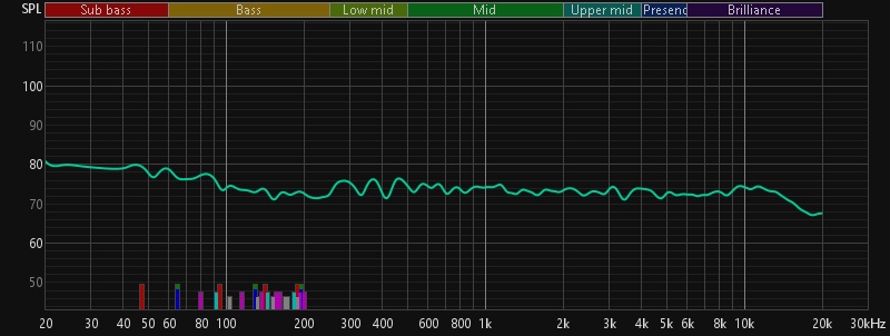

Κόψε από το σαμπ μερικά dB
Και σε συνδυασμό με θετικό gain στο 100-450, που θα ζορισει λίγο τους δορυφόρους.
Οι δορυφόροι παίζουν πριμαριστά. Όλο το φάσμα 100-1000 είναι σε χαμηλότερη στάθμη από το 1k-20k.
18.108
60.239
spl μαζί και δεξια αριστερα χωριστά.
Με μικροφωνο σε θεσεις γυρω γυρω ανα 30 εκατοστα.
Να πεις κιόλας άμα σε πειράζει κατά τις ακροάσεις η παρεμβολή του DAC από το Genelec sub με την έξτρα μετατροπή στο σήμα.
4.613
4.860
Λίγο άλλαξα την spl στα μεσαία και ελάχιστα στα μπάσα , με αρχικό σκοπό που είχα να ελαττώσω τα φίλτρα όσο μπορούσα γιατί είχαν μαζευτεί πολλά.

Η spl κάνει τραμπάλες σχετικά .
Ο χώρος σε άλλα βοηθάει πιο πολύ.
Βέβαια στα αυτιά μου δεν ήρθαν τα ισιώματα σε κάποιες συχνότητες ακόμη αλλά μια που κάνω την όλη διαδικασία .....
